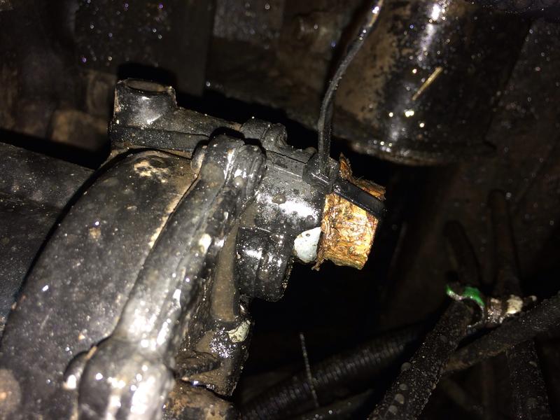

Moin - mir is ein Stopfen aus der U-pumpe abhanden gekommen - da stehste im Wald mit offener Hose ... Echt Mist Karre außer Gefecht .Mit der Hand gemessen hat der nen Durchmesser von 22mm
Muss ich da was beachten oder einfach nen neuen drauf ?
Denn das provisorium is zwar dicht aber so kann das nicht bleiben Hau mich, ich bin der Frühling Nee, oder?

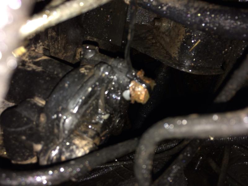

BeitragVerfasst am: 28.12.2013 20:21:05    Titel:
Also das mal von etwas weiter weg - da is ja noch ein zweiter Stopfen ...

Arlo Guthry
Wohnort: Mückenfrei in Bremen
BeitragVerfasst am: 28.12.2013 20:29:46    Titel:
Hookman hat folgendes geschrieben:
Sind ja auch zwei Ventile verbaut!

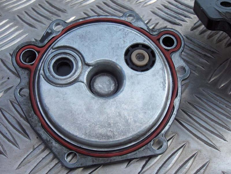

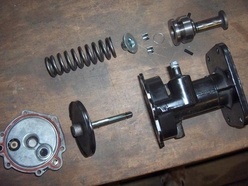

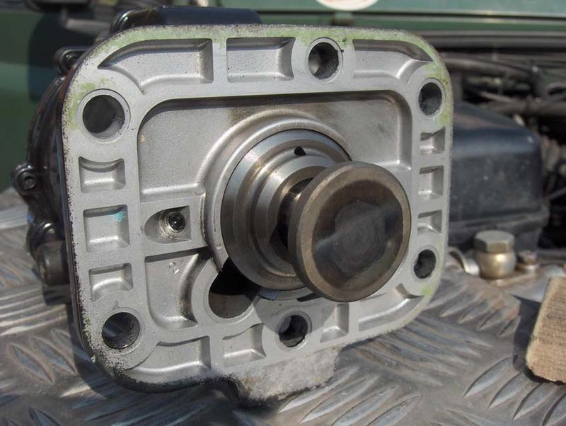

BeitragVerfasst am: 28.12.2013 20:44:13    Titel:

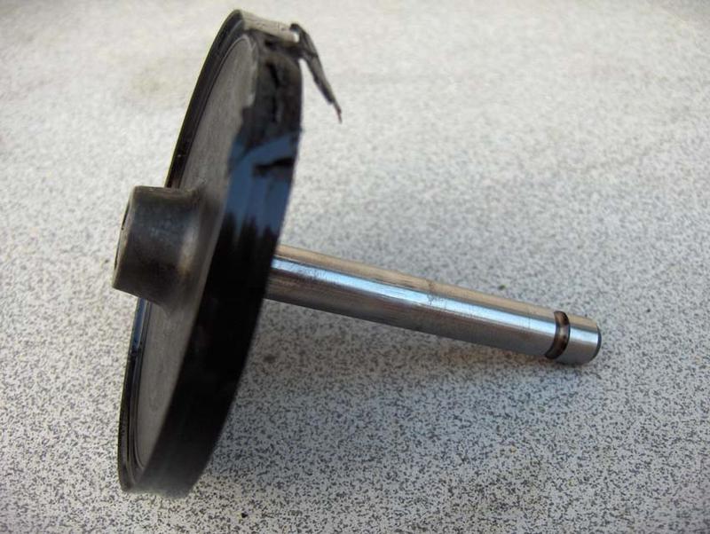

Ausbauen und zerlegen.
Sollte dann so aussehen:
Aber nicht so!!!
Die Niete im Deckel musst du dafür abbohren und später durch Schrauben ersetzen.
Einen intakten Deckel habe ich noch.
M24x1,5 in ein Kernloch mit 22mm Innendurchmesser zu schneiden, ist aber auch ein wenig ehrgeizig.
Aber Caruso hat da sicherlich noch mehr drauf! YES
Tschüß
Kurt

Arlo Guthry
BeitragVerfasst am: 28.12.2013 22:34:47    Titel:
Bist du der Meinung, dass das so sein sollte? rotfl rotfl rotfl
Was haste da überhaupt reingedrückt? Unsicher
Die Vakuumpumpe zickt schon mal gern.
Reparaturversuch hatte ich dir dargestellt.
Nun liegt es an dir! Ja
Tschüß
Kurt

BeitragVerfasst am: 28.12.2013 22:43:25    Titel:
Naja das n Stück tanne ... Mit nem Kabelbinder ... Is dicht
Das es nicht so gehört is mir klar
Die Frage ist : " wenn man diesen Stopfen bei einer intakten Pumpe rausnimmt - erscheint dahinter ein Ventil das klein genug ist und dann durch die ca 22mm Größe Öffnung rausfallen kann " oder im Umkehrschluss verhindert dieser Stopfen Konstruktionsbedingt das herausfallen eines Ventils ? Ich habe leider keine explosionszeichnung von dem Ding und auch noch nie eine zerlegt und da bei den Bildern der Deckel nur von einer Seite abgebildet ist kann ich mir noch keinen Reim darauf machen wo ein etwaiges "Rückschlagventil" sitzen soll ich kenn diese Ventile nur aus der spritleitung
Also wenn ich morgen in der Werkstatt einen Stopfen in 22mm finde oder Montag einen besorge und den reinpresse ohne die Pumpe auszubauen - geht das oder fehlt dann ein Stück ?
Wie macht sich das fehlen dieses Ventils bemerkbar ?
