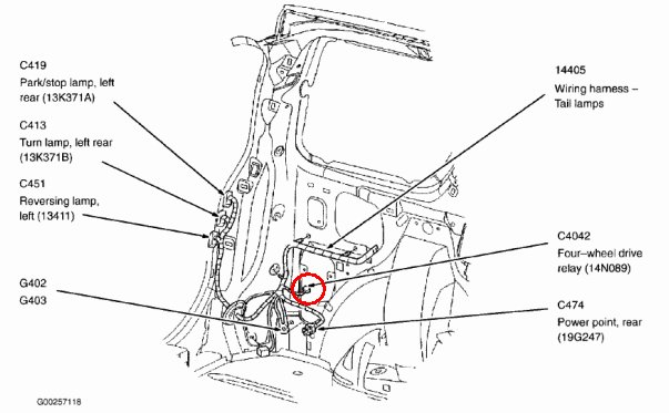

Kommt ein bisschen drauf an, wo und wie du den gekauft hast. Garantien ... Kleingedrucktes ... bei der Preisklasse ggf. besser mit einem Anwalt ... Fehler fachmännisch fest stellen lassen ... usw.
Neues Bauteil auf Garantie wäre natürlich optimal. Smile
Ansonsten: gleiches Problem mit Lösungsansätzen ---> http://www.justanswer.com/ford/4d6ut-2002-escape-cargo-area-panel.html
4x4-Relais hinter der Verkleidung Fahrerseite Kofferraum.
Bild aus dem Thread mit ähnlichem Problem: http://www.justanswer.com/ford/30877-2004-ford-escape-4wd-seems-stuck-4wd.html
Wäre ja schön, wenn es doch nur eine Kleinigkeit wäre. Smile
