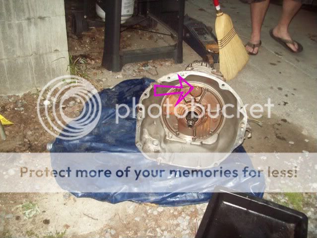

Schau mal:
Die Entlüftung beim A518 liegt hinter dem Wandler in der Glocke. Da reicht ein Wasserstand von nem Meter
aus und das Spiel ist zu Ende.
Bei unserem Umbau geht von dort ein Kupferröhrchen seitlich weg, knapp am Wandler vorbei und durchs Gehäuse. Andere verschließen es ganz un bohren ein neues Loch von außen etwas weiter hinten. Das ist aber ungünstig, weil sich dort die Planetensätz drehen und Öl an die Entlüftung schleudern...
Schau mal bei Deinem Getriebe, muss ja wie es aussieht sowieso raus. Winke Winke
Ich weiss nämlich nicht, wie es beim A500 später aussieht (ZJ V8 5.2l ab Facelift 1996)

BeitragVerfasst am: 26.05.2014 08:44:30    Titel: danke Flashi
Scheiße dann bin ich am Arsch !! Nee, oder?
Was ist das für nen beuscheierte konstruktion von Jeep !!!
Dann muß ich es wohl doch rausreißen und so umbauen sonst hab ich ja wieder Ärger im nächsten wasserloch !
Ich hab leider nur den Schlauch verlängert aber das nützt dann natürlich nichts wenn der nicht wirklich dicht angeschlossen ist.
Habe den Motor ja komplett mit Getriebe verbaut quasi am Stück :-(
