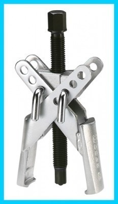

Ja muß ab sonst hat man nicht genug Platz den Membrandeckel abzuziehen. Wenn man das VTG ausbaut gehts vielleicht auch ohne. Für einen normalen Abzieher ist kein Platz, mit diesem ging es aber problemlos:

Der Flansch ist nicht aufgepresst sitzt aber ziemlich stramm auf einer 30-40mm langen Verzahnung. Von Hand war da nix zu wollen und mit dem gro0en Montiereisen bin ich am Getriebeausgang bissel vorsichtig. Wäre auch kein Platz gewesen weil das Auto bei der Aktion auf allen vier Rädern gestanden hat.
