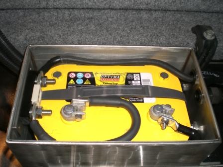

BeitragVerfasst am: 18.02.2014 21:27:39    Titel:

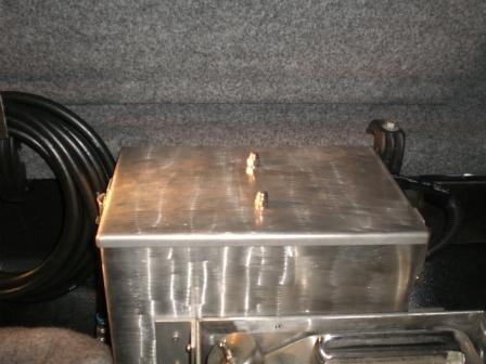

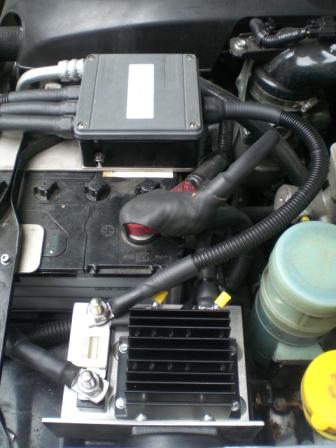

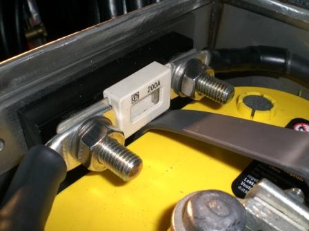

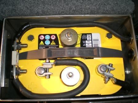

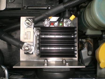

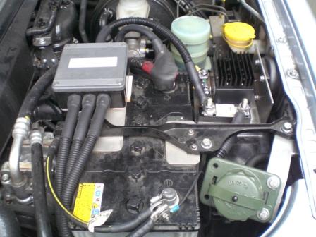

ich habe eine Zusatzbatterie (Optima YT4,2) auf der Ladefläche vom D-Max.
Trenn-Mosfet 300A von Micro-Charge.
Schweißkabel 1x35qmm
Minus der beiden Batterien auf Rahmen
Eigenstarthilfe kein Problem
Ganz wichtig ist, die Plusleitung auf beiden! Seiten abzusichern, ich habe 200A ANL-Schmelzsicherungen verwendet.
Auch sollte vernünftige Kabelschuhe und eine gute Presszange selbstverständlich sein.
So sieht das ganze aus:

BeitragVerfasst am: 18.02.2014 22:16:34    Titel:
Absichern auf beiden Seiten heißt: Zuleitung Lima-Zweitbatterie (200A) und Zweitbatterie-Verteiler (je nach Leistung der Verbraucher)?
nicolas-eric
Wohnort: Stemmen
1. Jeep Runicon
2. Porsche Diesel 218
BeitragVerfasst am: 18.02.2014 22:40:05    Titel:
Genau.
Denn wenn das Kabel mal kaputtgehen sollte, darf werde Strom von serviles noch von der 2. Batterie mehr fließen.
Deswegen das Kabel zur 2. Batterie auf beiden Seiten absichern.

So wie auf Ossiossi68s Bildern, das schaut gut aus.
