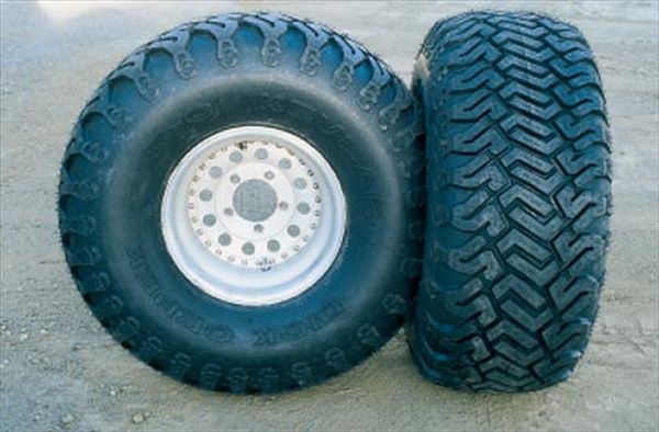

Hey ! Ist es möglich diese Reifen in Deutschland eingetragen zu bekommen ? Oder hat jemand ähnliche Reifen bei sich verbaut ?

Welche Reifengröße? Welches Auto? Welche Felgen?

Sollte ein GMC Sierra Grande mit 36x15.5 Micky Thompson sein. Ist mir der entsprechend angepassten Achsübersetzung und vernünftig gemachten Verbreiterungen kein Ding. Geht einzutragen...

Die Reifen sind Dick Cepek
Bei uns schlecht zu bekommen , in den Staaten haste mehr Glück . was die Verbreiterungen anbelangt , zum Tüv ran , dann ab ! Da kräht kein Hahn danach , hab ich bei mir auch immer gemacht . Und ja ich weis das es nicht legal ist , aber da gibt es schlimmeres .

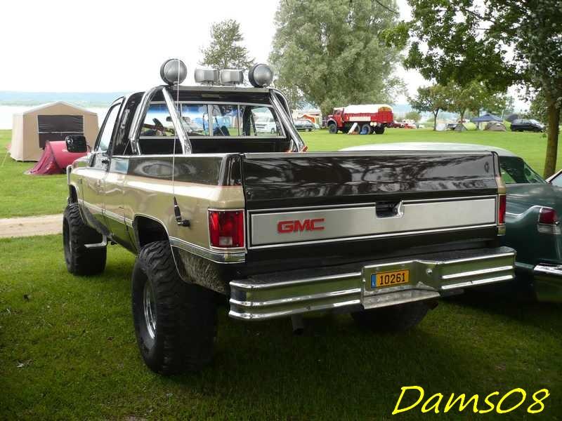

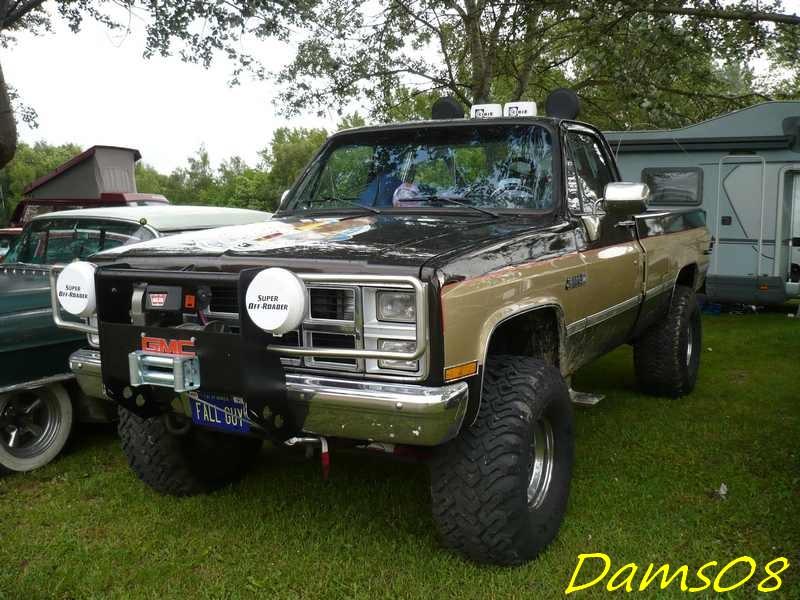

PS schöner Nachbau des Filmautos . Und die Reifen müßen da drauf .

Die Reifen sind Dick Cepek Fun Country I in 36x15.5R15. Das Profil und die Größe gibt es nicht mehr.
Dick Cepek gehört zu Mickey Thompson und Mickey Thompson wiederum gehört zu Cooper.
