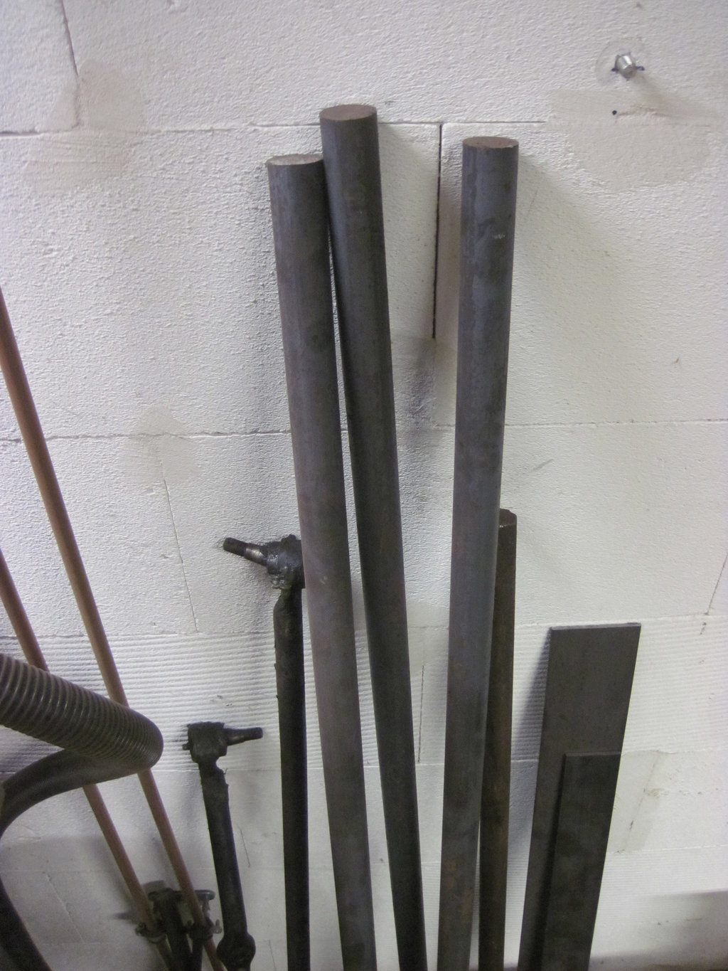

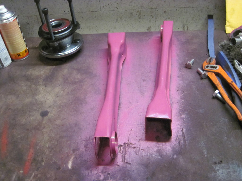

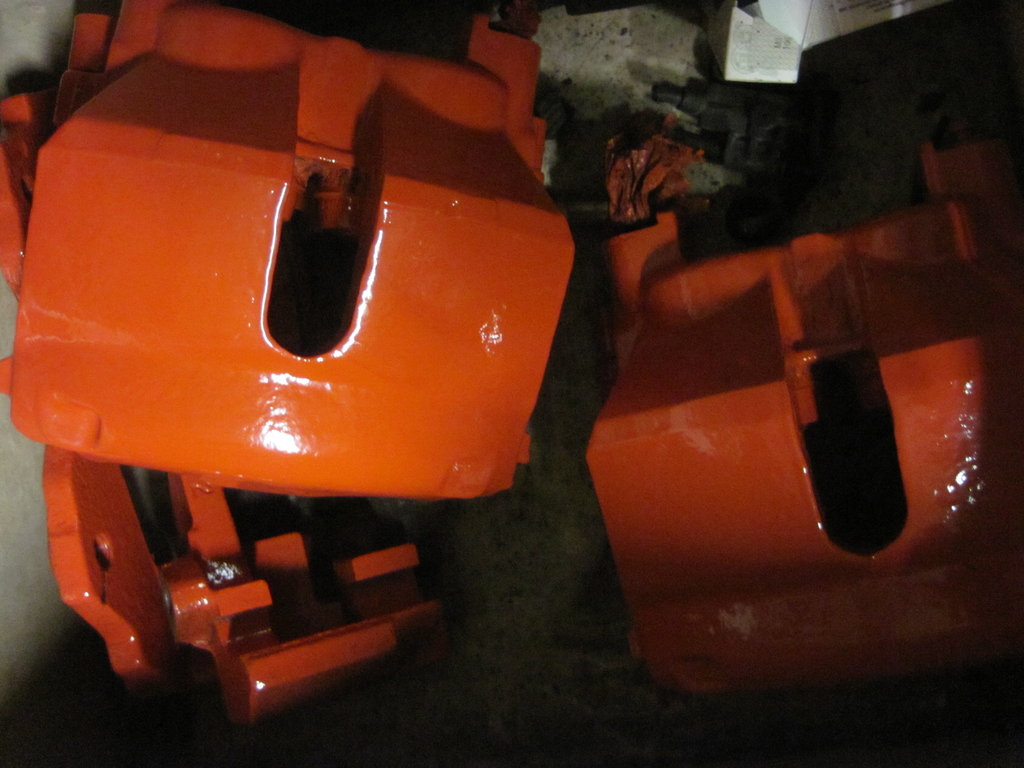

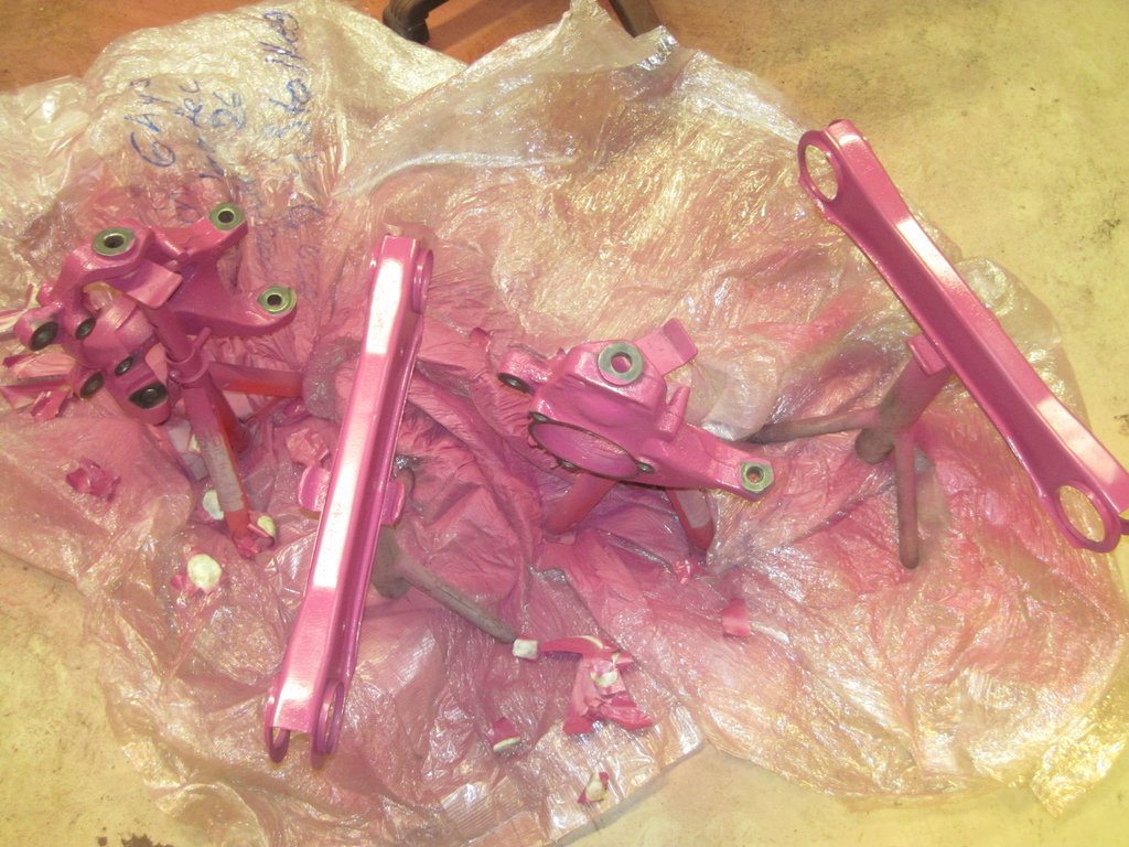

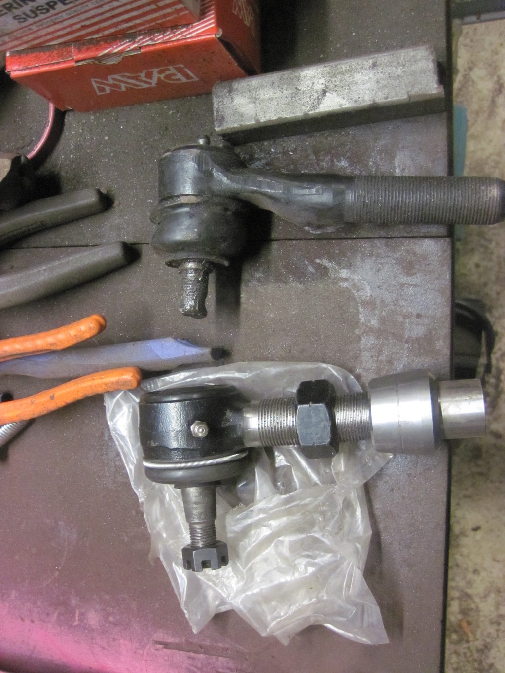

Mir gings ursprünglich nur um die Lenkung - Aber mit WJ Achsschenkeln geht ja nix anderes als WJ Bremse... Son Mist aber auch :)
Lenk- und Schubstange kommen in 38er Vollmaterial sowie der neue Panhard (Dessen Lager ich derzeit plane in Längslenkerbuchsen (Die kleinen) auszuführen - Bin da aber noch für Ideen offen)
Hier mal ein paar Bilder vom aktuellen Teilehaufen (Ja, ich mag bunt)
facebook.com/merk2000
BeitragVerfasst am: 05.01.2014 12:23:06    Titel:
38er Vollmaterial? Unsicher
Welcher Werkstoff? Unsicher
Patrick.Ghys
Wohnort: Stolberg
...und hat diesen Thread vor 4661 Tagen gestartet!
1. VW T5.2 Seikel Camper
2. Honda MB 50
3. Yamaha XJ600N
BeitragVerfasst am: 05.01.2014 12:40:06    Titel:
Nach ausgiebigen Diskussionen: St37
Ziel war Geometrie und stärkere Kugelköpfe - Das original-Gestänge ist wesentlich schwächer...
BeitragVerfasst am: 05.01.2014 12:56:39    Titel:
Ein nahtloses ST52 Rohr wäre da mit Sicherheit sinniger gewesen. Knuddel
Spart Gewicht bei gleichzeitig hoher Stabilität...und man kan es noch mit Haushaltsmitteln bearbeten. Supi
Hab ich sogar da liegen: 37x5mm S355J - Daraus sind die hinteren LL von Lulu II gebaut. Perfekt zum Einschweissen der Inserts. Supi

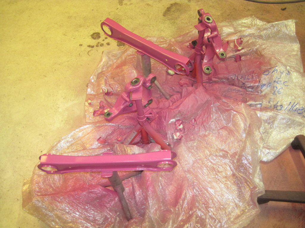

BeitragVerfasst am: 05.01.2014 14:24:36    Titel:
Ist das rosa oder sieht das nur auf meinem Bildschirm so aus?
pajero
Wohnort: Landau/Pfalz
BeitragVerfasst am: 05.01.2014 15:38:54    Titel:
deutscher-michel hat folgendes geschrieben:
Das ist doch rosa Lack für "Farbeindringprüfung", damit man Risse im Metall findet rotfl
Gruß, Frederick

BeitragVerfasst am: 05.01.2014 20:59:27    Titel:
pajero hat folgendes geschrieben:
Ist kein Rosa - Die Farbe heißt "Purple Splash" oder so ähnlich... Also eher Pink.
Ich mag Pink.
BeitragVerfasst am: 05.01.2014 21:04:21    Titel:
Jeder mag Pink. Love it

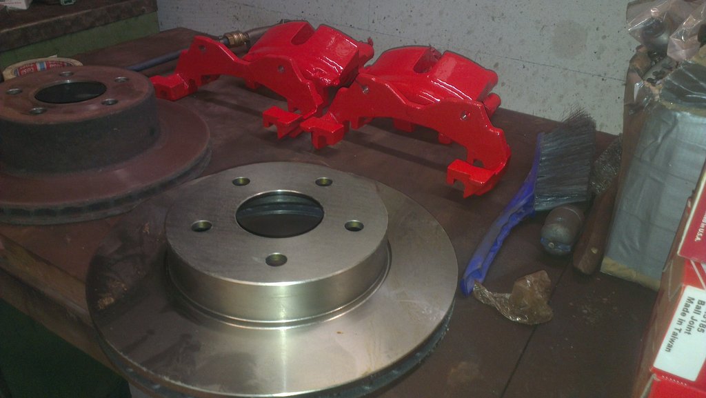

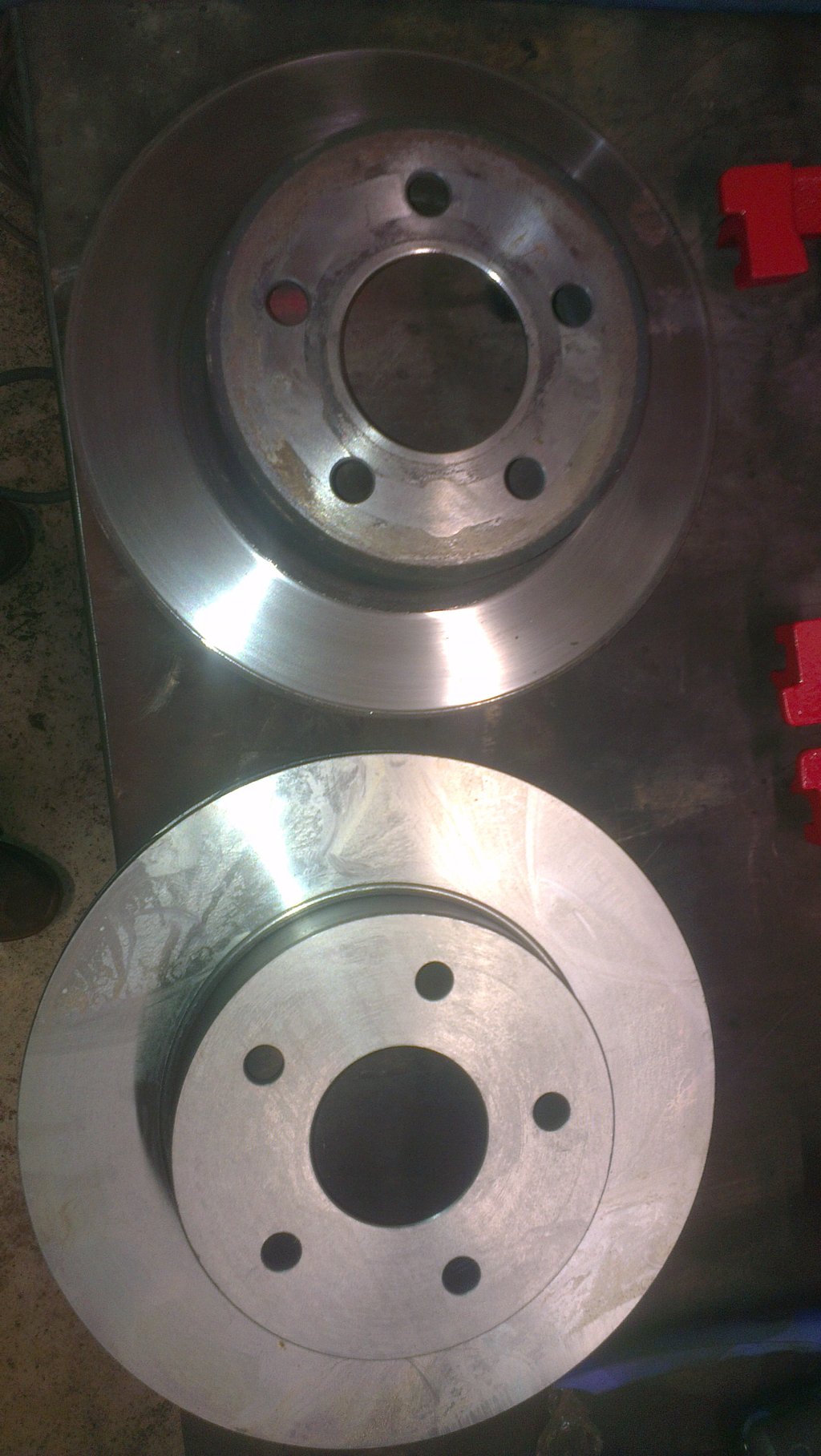

Jetzt mal unabhängig von der Farbe, echt interessant, was du da vorhast!
Verbaust du lediglich die Adapterplatten zwischen Radlager und Achsschenkel, damit du ZJ-Naben nehmen kannst und das Gelenk der Antriebswellen wieder an der korrekten Stelle ist? Die Zentrierung der Nabe im Achsschenkel reicht damit noch aus?
Welche Bremsscheiben verwendest du wegen Lochkreis und axialer Position der Scheibe zum Bremssattel?
Halt uns bitte auf dem Laufenden Smile

BeitragVerfasst am: 09.01.2014 23:20:09    Titel:
J O hat folgendes geschrieben:
Grüße

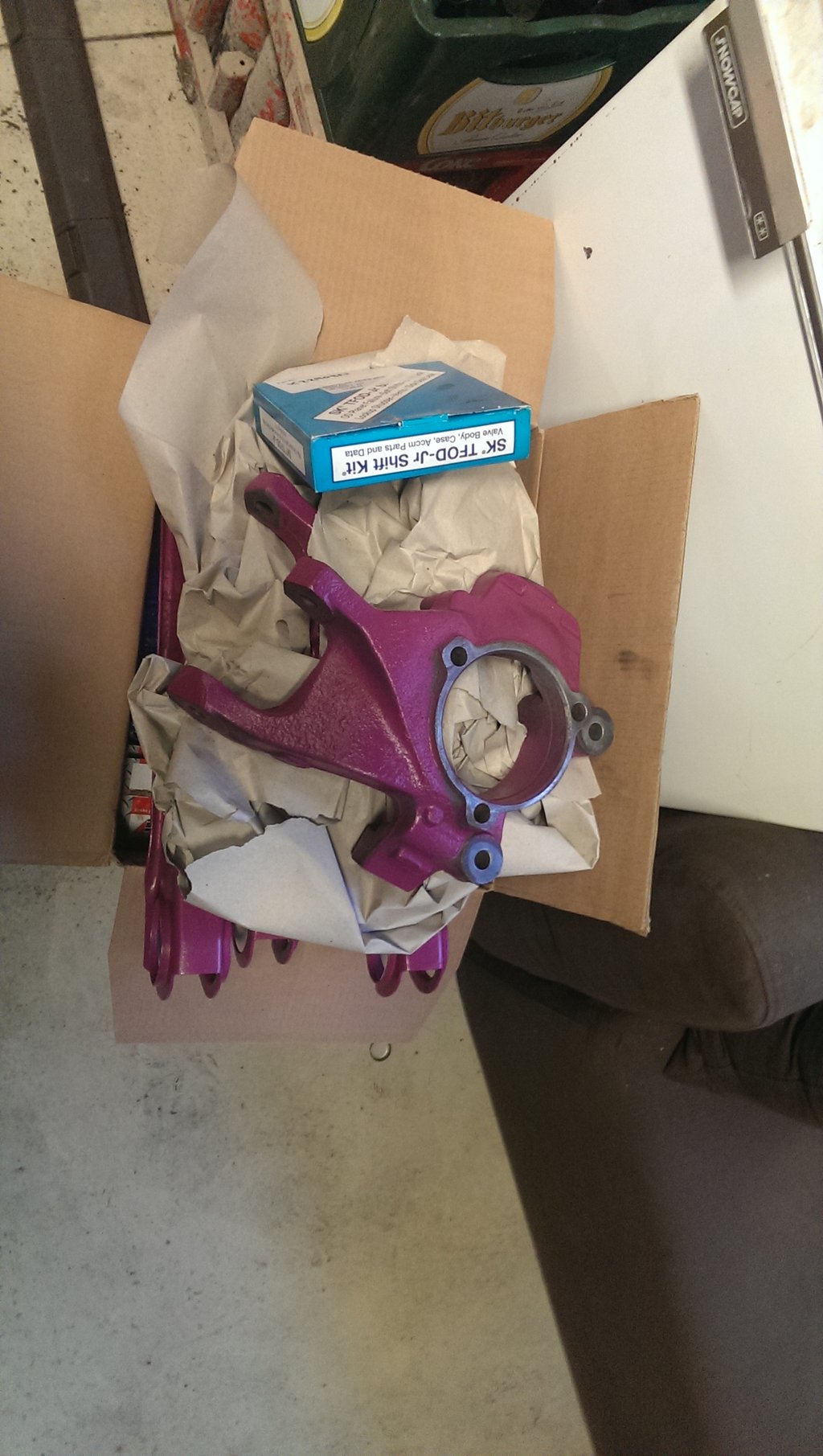

Morgen oder Samstag gibts ein größeres Update :)
Bremsscheiben vom 2002er Ford Explorer Sport Trac - Passender Lochkreis bei gleicher BRemsscheibe wie WJ.
Besonders interessant wird das ABS - Aber Geduld Geduld... :)

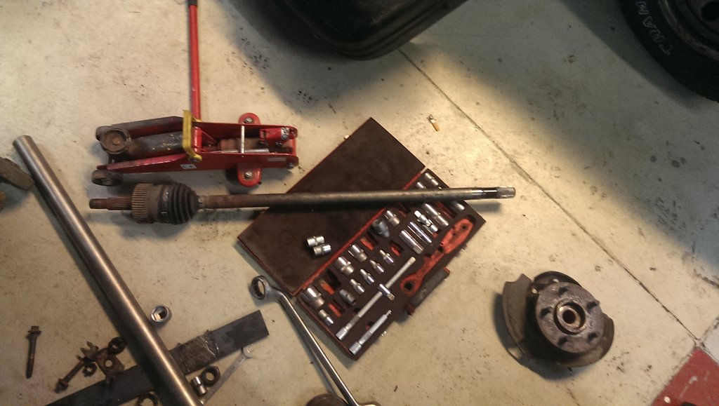

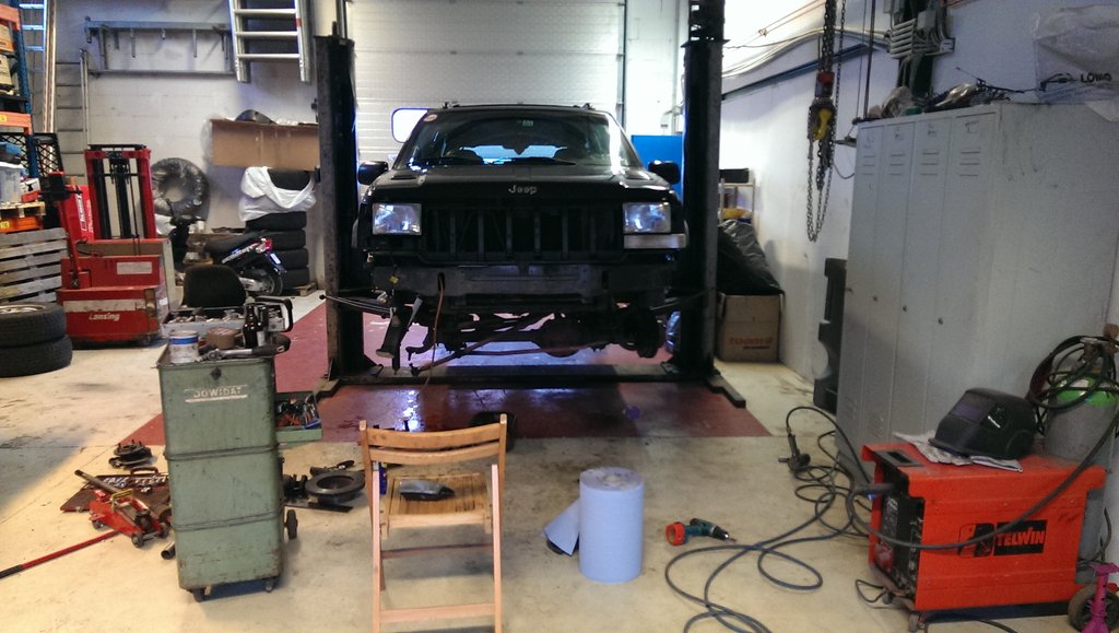

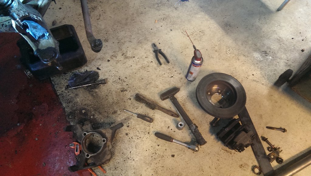

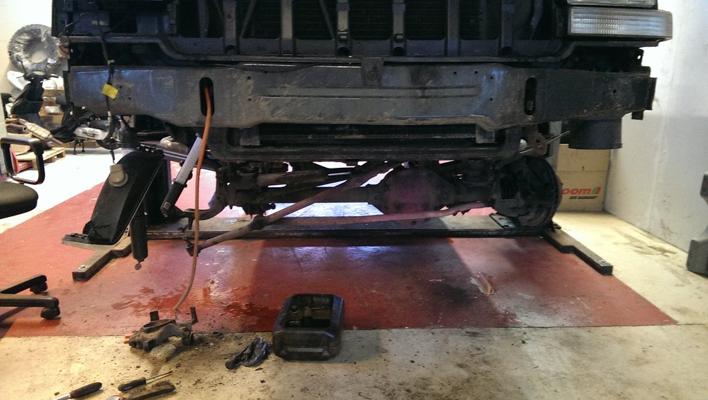

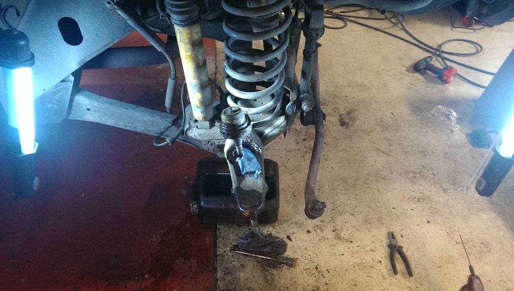

BeitragVerfasst am: 11.01.2014 17:02:19    Titel:
Demontage läuft:
