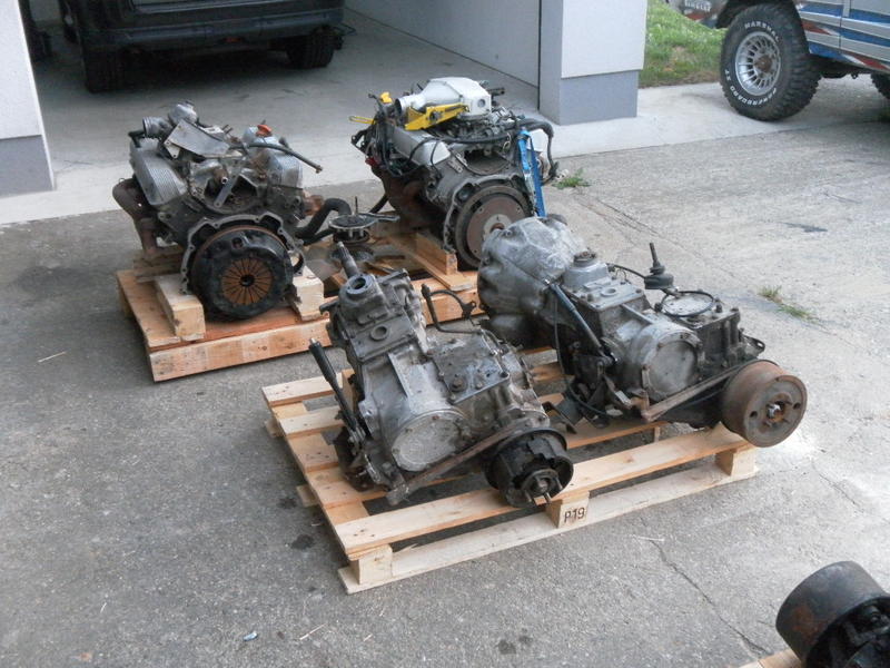

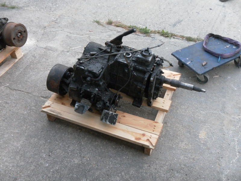

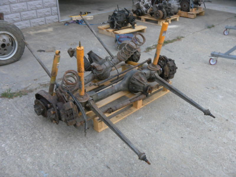

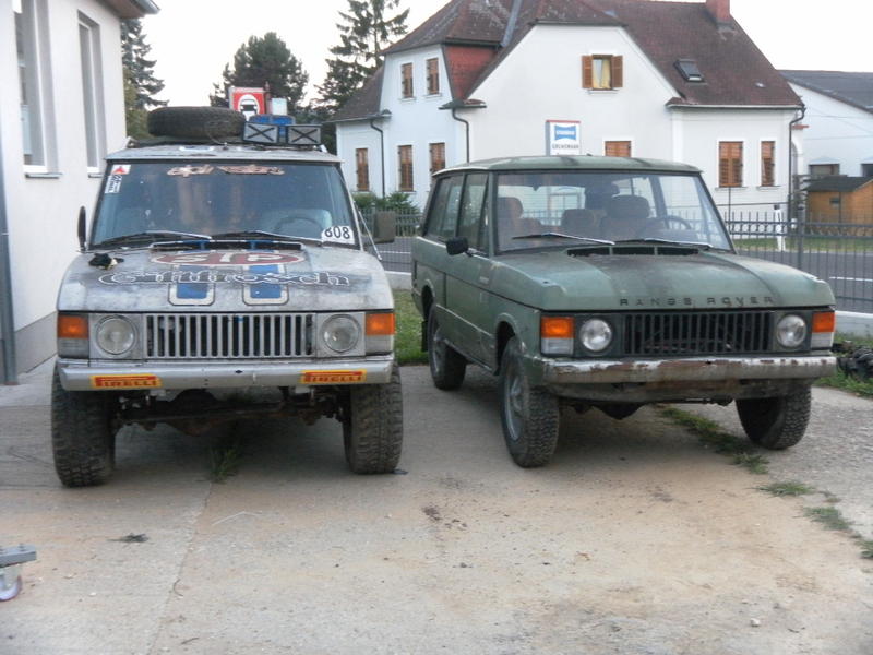

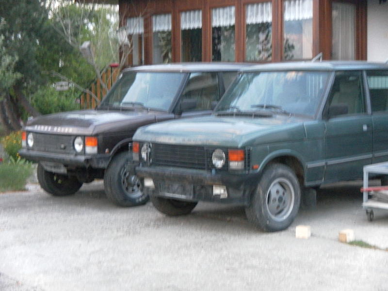

Ich möchte hier gerne mein neues Projekt bzw. Projekte für den Sommer vorstellen.

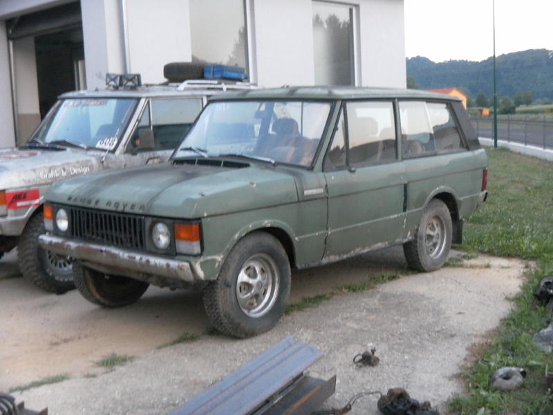

Geplant sind zwei range Rover Classic als Rally Fahrzeuge für die Touareg Rally, Africa Eco Race... . Es soll ein 4-door für mich werden und ein 2-door für einen Freund. Die Basis Fahrzeuge stehen schon großteils bei mir auf dem Hof: zwei 4-door range Rover (Bj. 86 und 92), zwei 2-door range Rover (Bj. 74 und 76). Dann haben wir noch zwei Rahmen, ein paar Motore, Getriebe und Achsen. Dazu kommen im Laufe der nächsten Woche noch ein 93er 2-door und ein Discovery I V8 mit R380 Getriebe.

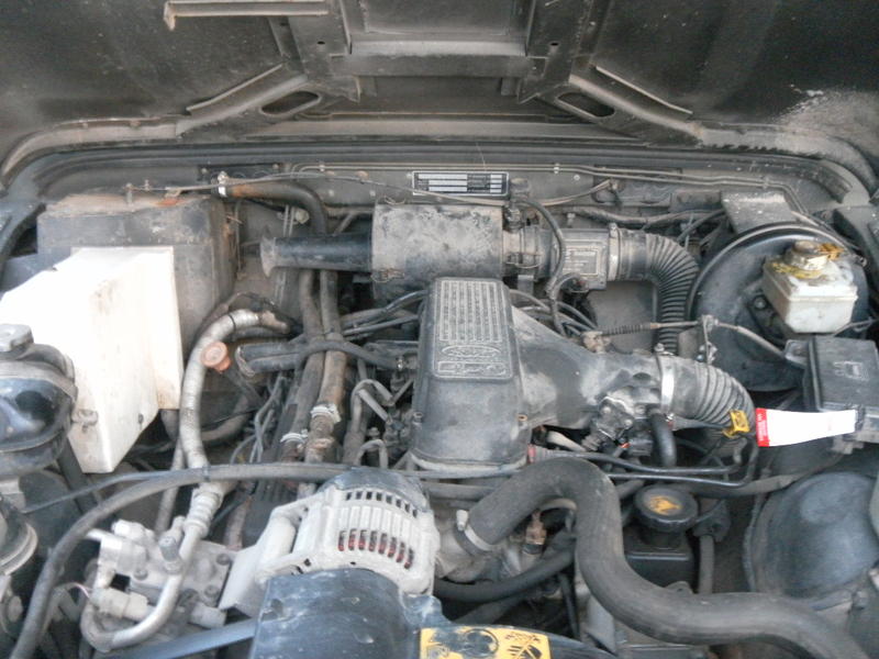

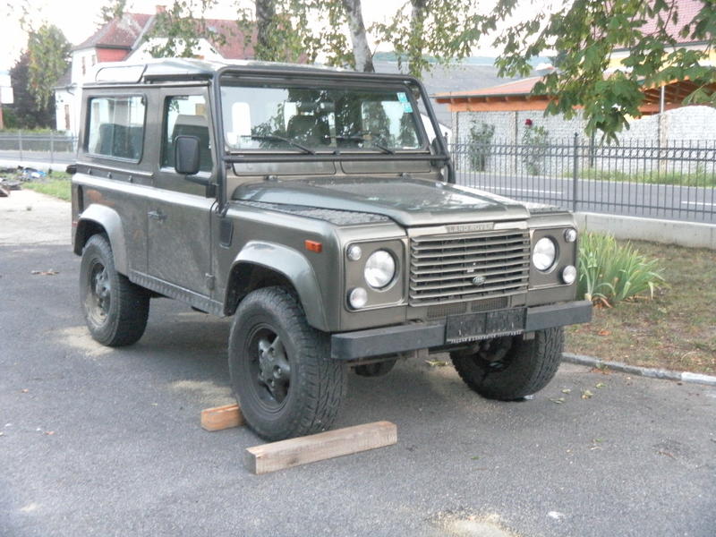

Hab aber vorher noch ein echt geiles Gerät am Hof stehen: Einen 90er NAS mit 4l V8. Leider ist bei dem der Wandler abgebrannt beim Hängerziehen. Aber echt cooles Teil!

ein 93 2 door ??
und DEN willst du umbauen ?????
AHAAAAAAAAAAAAAAAAAAAAAAAAAAAAAAAAAAAAAAAAAAAAAAAAAAAAA

Ja das ist ein Franzose. Umgebaut wird er trotzdem...da kenn ich kein Erbarmen Smile

Das R380 ist für 380 Nm maximal ausgelegt. Wenn die 330 PS nicht nur aus Drehzahl kommen und die Reifen Grip bekommen, könnten die 380NM locker oft weit überschritten werden. Eine durchweg richtige Dimensionierung des Strangs wäre sicher vorteilhaft. Dazu würden auch andere Achsübersetzungen mit stabileren R&P Kombinationen gehören. Supi

Ich weis, das Getriebe ist nicht optimal. Was wäre denn das richtige? Noch ists ja nicht zu spät. Vorschläge werden dankend angenommen.
Tellerrad und Triebling kommen natürlich andere!
lg
