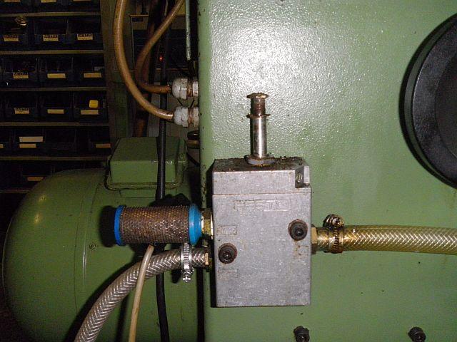

Kennt jemand die Typenbezeichnung von dem Festo Wegeventil?

Ist auf jedenfall ein Magnetventil, wo Spule und Kopf fehlen.
Wir benutzen auch Festo und Norgren, aber das Typenschild oder das Schaltbild brauche ich schon.
Hast Du den Ventilblock mal abgeschraubt und auf der Rückseite nachgeschaut?

Das ist ein 3/2 Wegeventil mit 1/2" Anschlüssen.
Ich würde gerne die Festo Typenbezeichnung haben.
Das ganze ist leider eine Ferndiagnose.
Ich habe das Ventil noch gar nicht selber gesehen, nur auf dem Foto.
Über die Typenbezeichnung wollte ich dann die Technischen-Daten heraus bekommen.

Das ist ein ganz anderes Ventil.
Beim angefragten Ventil handelt es sich um ein 3/2-Wegeventil!
Vermutlich wird dieses so sowieso nicht mehr erhältlich sein, es sieht schon etwas älter aus. Spielt aber auch überhaupt keine Rolle, man kann es ja einfach nach Anwendung auslegen! Da hat man dann ev. gleich noch eines, welches weniger Strom verbraucht!
Welcher Durchfluss wird benötigt? Wie hoch ist der Netzdruck? Welche Spannung soll die Spule haben? Heute ist 24V Standard, 220V frisst zu viel Strom.

Nein, ist es nicht. Ich wollte nur klarstellen, dass das verlinkte Ventil ein anderes ist. Ein Ventil optisch "auszulegen", geht i.d.R. in die Hose.
Bei Ventilen für Druckluft ist es ja noch einfach, lustig wird es dann bei Medienventilen (Wasser, Öle, Gase, etc.).
Ich höre täglich Aussagen wie "das sieht etwa gleich aus". Das sind meistens die Leute, welche nachher reklamieren, dass die Qualität nicht gut sei. Dabei hatte das alte Ventil z.B. eine FKM- Dichtung und das neue eine NBR.. Aber sie sahen ja optisch gleich aus.. Hau mich, ich bin der Frühling

Allein die Bestellnummer scheint wichtig.

Wie bereits gesagt, wird es dieses Ventil ja vermutlich sowieso nicht mehr geben.
Warum also nicht einfach eines kaufen, welches zur Anwendung passt?!
Dafür müssen lediglich die Fragen, welche ich vorhin schrieb, beantwortet werden. Und so schwierig dürfte das dem Suchenden nicht fallen.
Aber ich lasse es jetzt wohl besser bleiben, das Problem richtig lösen zu wollen.
Sollen das Experten wie du machen, welche ein falsches Ventil umbauen wollen, weil es ähnlich aussieht, statt eines zu suchen, welches von der Anwendung her passt. Nee, oder?

Dieses Ventil wird vermutlich mehrfach verbaut worden sein.
Also auch in der Bucht auftauchen.
Allein die Festo Nummer wurde nachgefragt, du Kaufmann. rotfl rotfl rotfl

MFH-3-1/4
