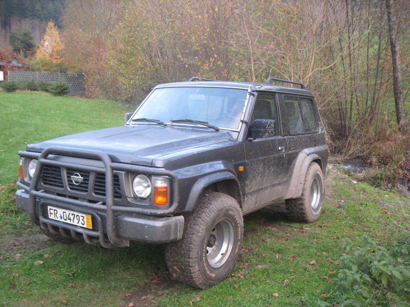

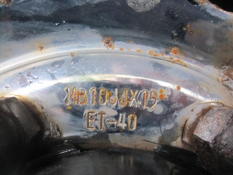

ich hab vor kurzem 4 Felgen von einem Chevrolet Blazer gekauft und auf meinem Nissan Patrol Y60 montiert kann mir jemand vielleicht irgendeine KBA nummer oder sonstige Daten zu den Felgen sagen?
Ich weiß leider nur den Lochkreis 6 x 139,7 die Einpresstiefe -40 und die größe 10JJx15
bräuchte aber noch Name und Traglast.
Oder optimal ein ABE Smile
Gruß Pirmin

MB steht für Meyer Bernitt
Den gibt es leider nicht mehr.
Die Grundfelge ist eine Cragar Quicktrick.
Dieselben sind auf meinem schwarzen XJ eingetragen gewesen.

Vielen dank jetzt weis ich wenigstens schon mal den Hersteller : YES
aber über die Traglast weist du auch nicht zufällig noch etwas?

Die Felgen wurden von Meyer-Bernitt importiert und unter anderem an Excentric verkauft. Also selbe Felge und zig Namen und Hersteller. Die 5x139,7 hatte wenn ich mich recht erinnere 700kg Traglast.

Die Traglast müsste innen eingeprägt sein.

Ich habe bis jetzt leider auch nicht mehr als oben auf den Fotos zu sehen ist :(
