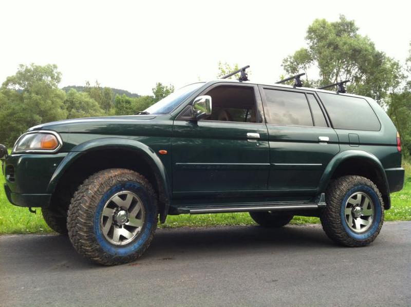

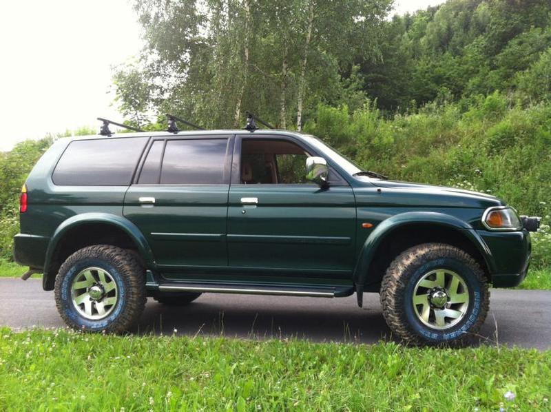

Reifen/Fahrwerk:
Reifen 265/75R16 Fahrwerk Trailmaster 25/50mm

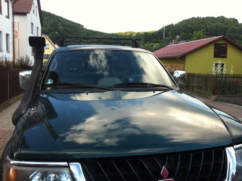

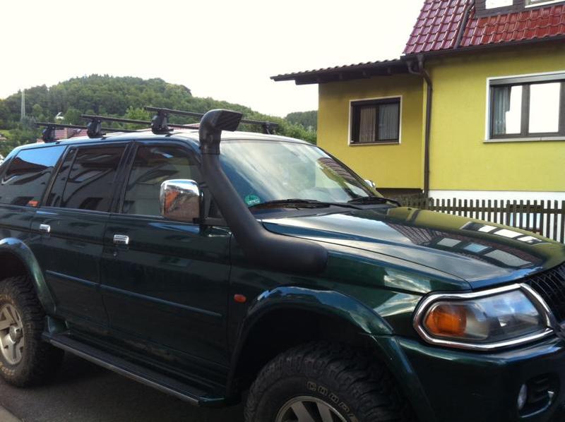

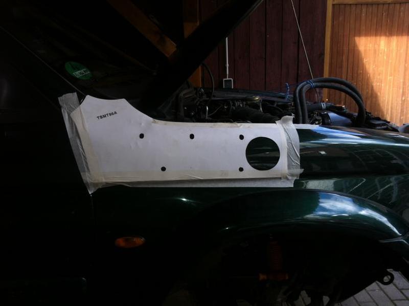

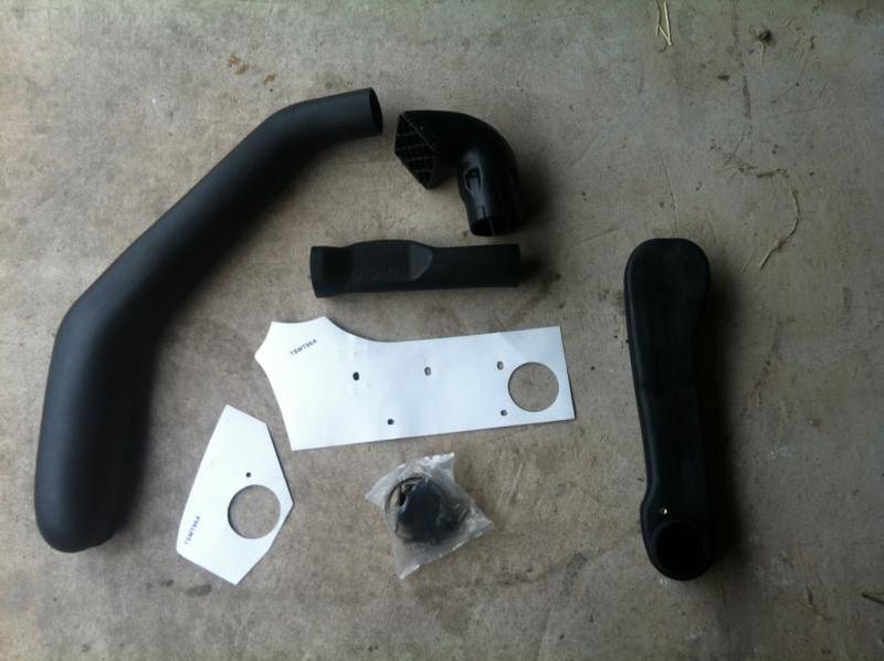

Schnorchel:

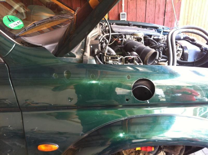

Schablone aufgelegt nun geht´s los
Löcher drin, jetzt gibt es kein zurück
alles muß runter für die Montage
Fertig!!!

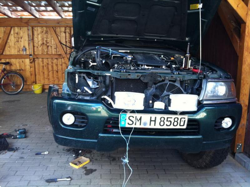

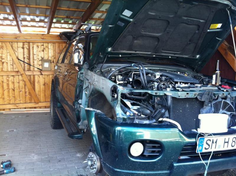

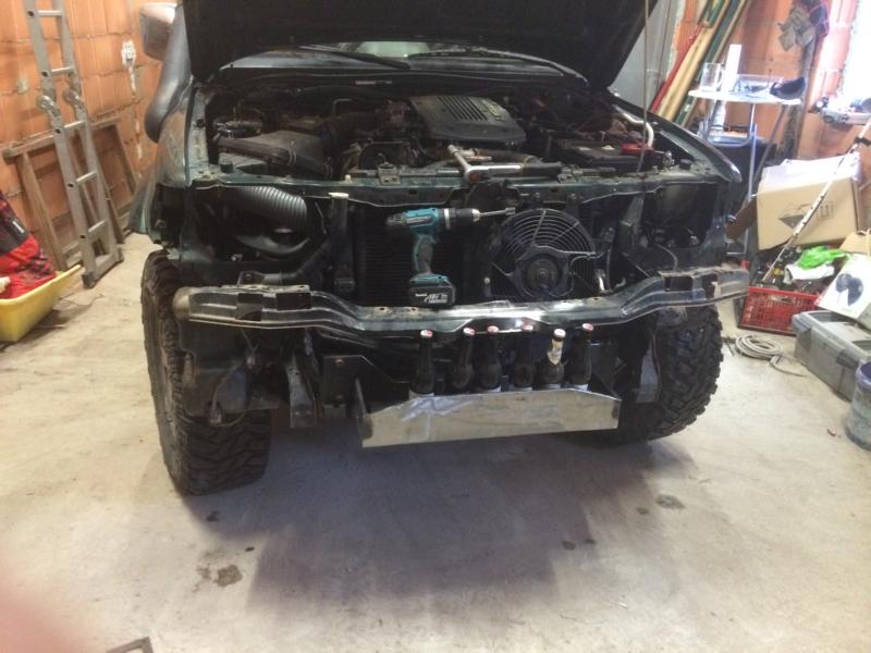

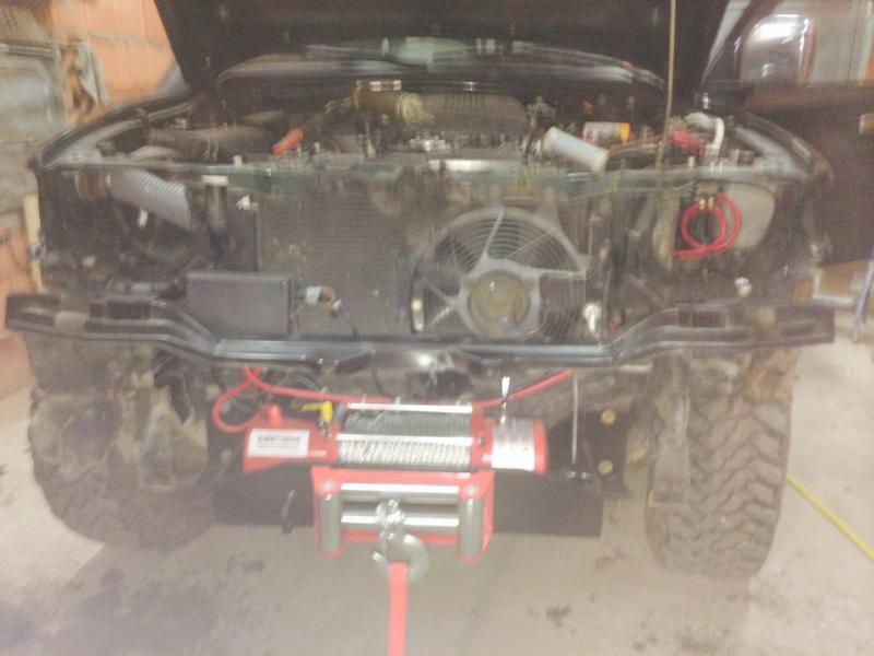

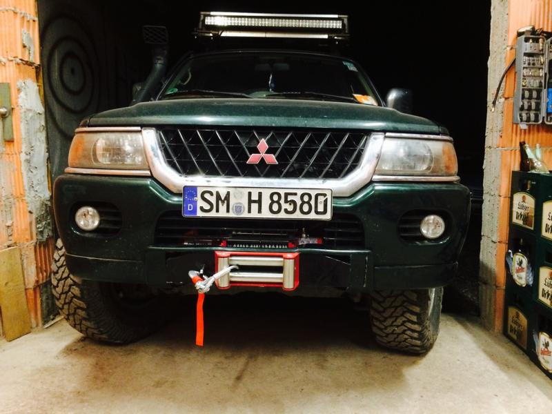

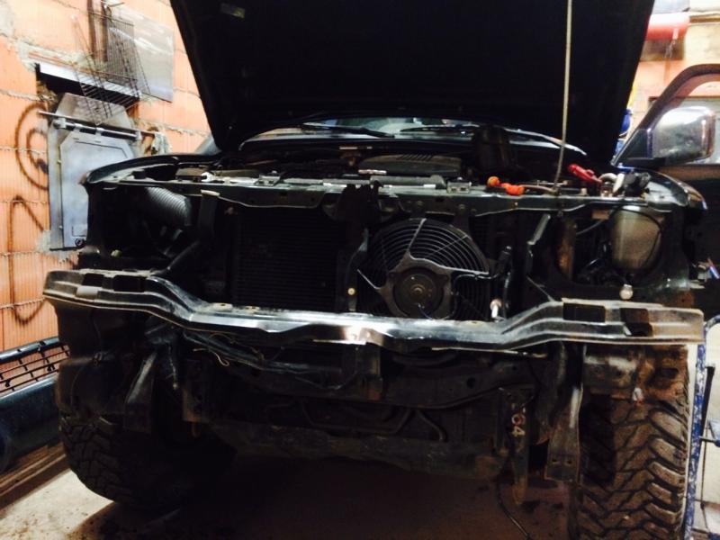

Seilwindenanbau:

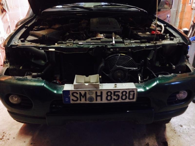

und wieder die Front abbauen

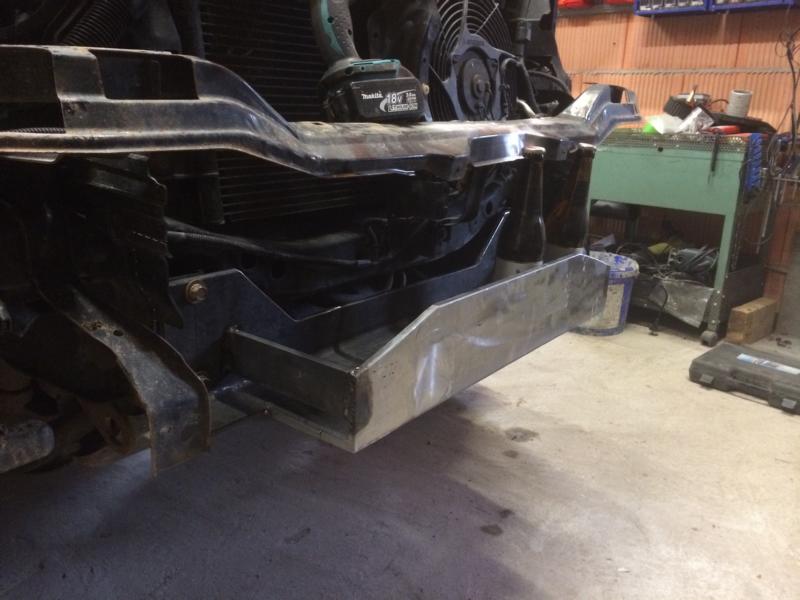

Windenhalter Anprobe. Wäre auch ein schöner Flaschenhalter geworden Hau mich, ich bin der Frühling

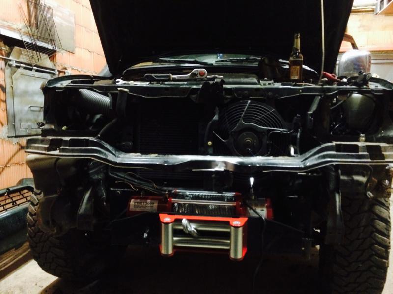

Erste Anprobe mit Winde! Nach kleinen Abänderungen scheint alles zu passen YES

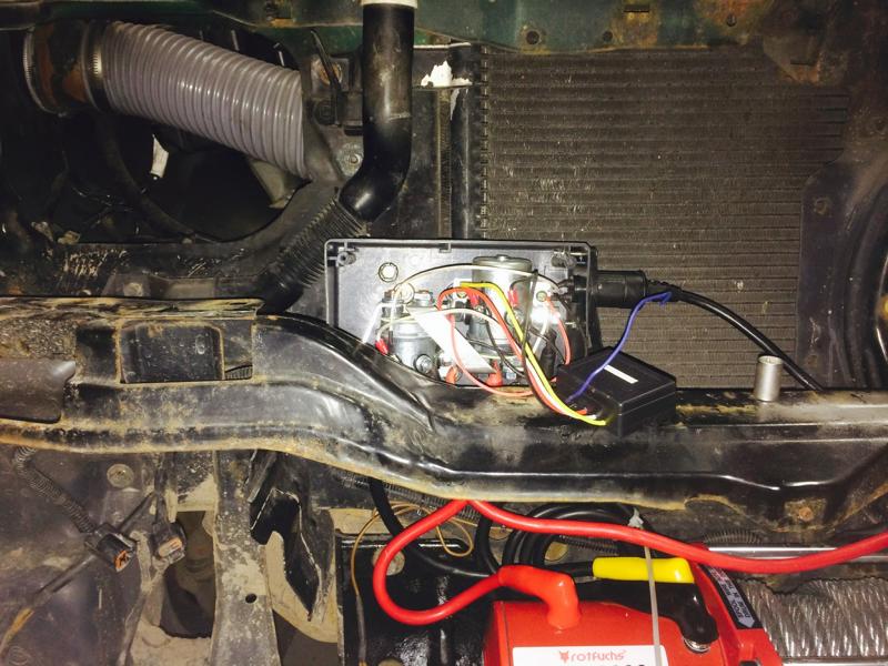

Neuer Halter für die Steuerbox! Auf der Winde war kein Platz mehr! Wut
Die Steuerbox hat nun auch ihren Platz gefunden!
alles Sitzt! YES
Stoßstange ausgeschnitten passt alles (mit kleinen Mängeln). Aber es Funktioniert!!!

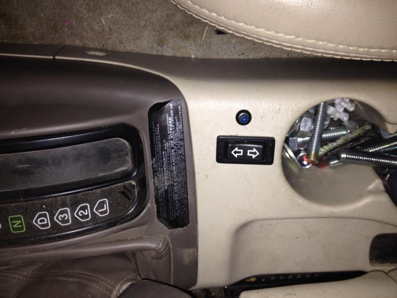

Kabelfernbedienung zerlegt und in den Innenraum verlegt; Fensterheberschalter neuer Bedienknopf der Seilwinde; Sicherheits LED-Leuchtet nur wenn Killschalter im Motorraum an ist!!
Fertig YES YES YES

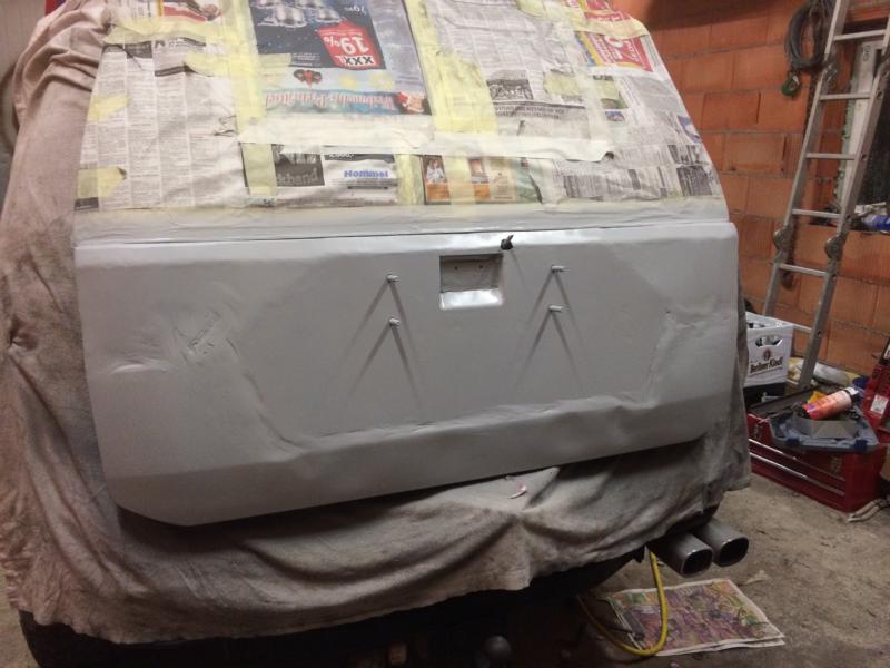

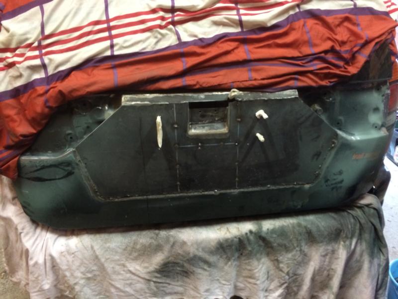

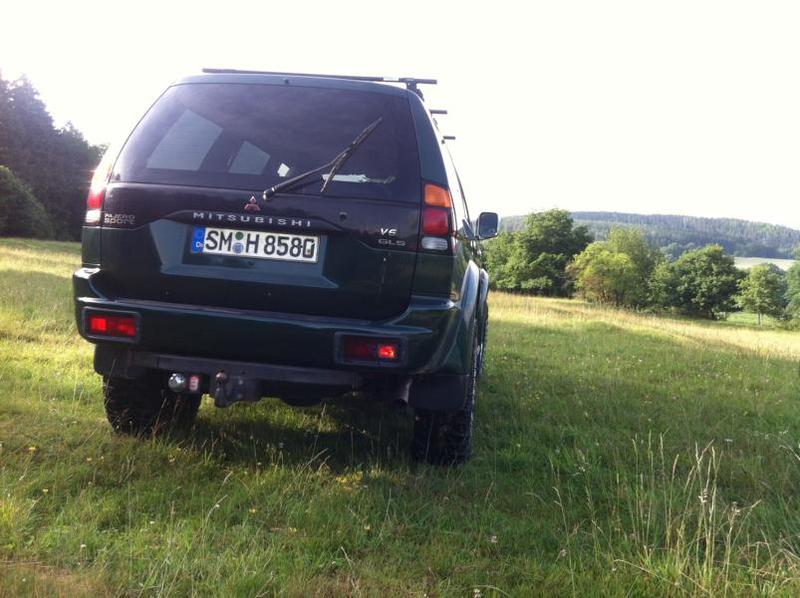

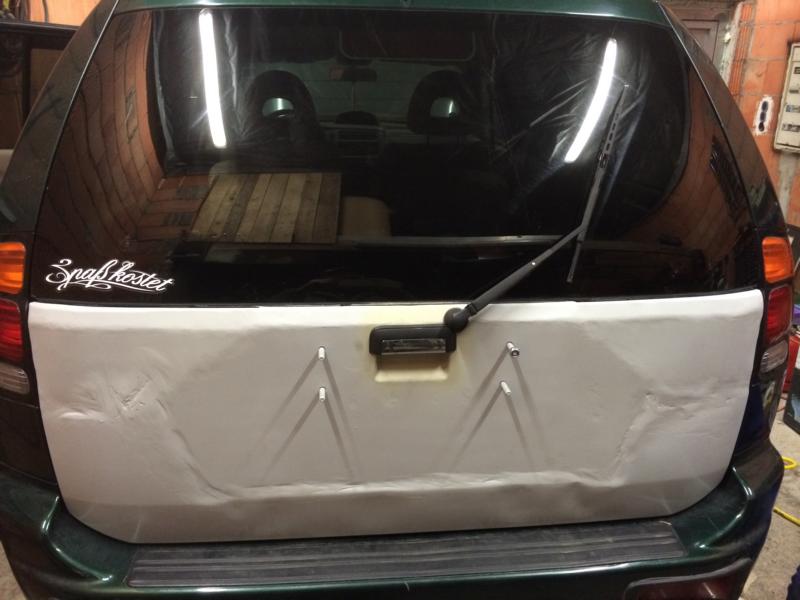

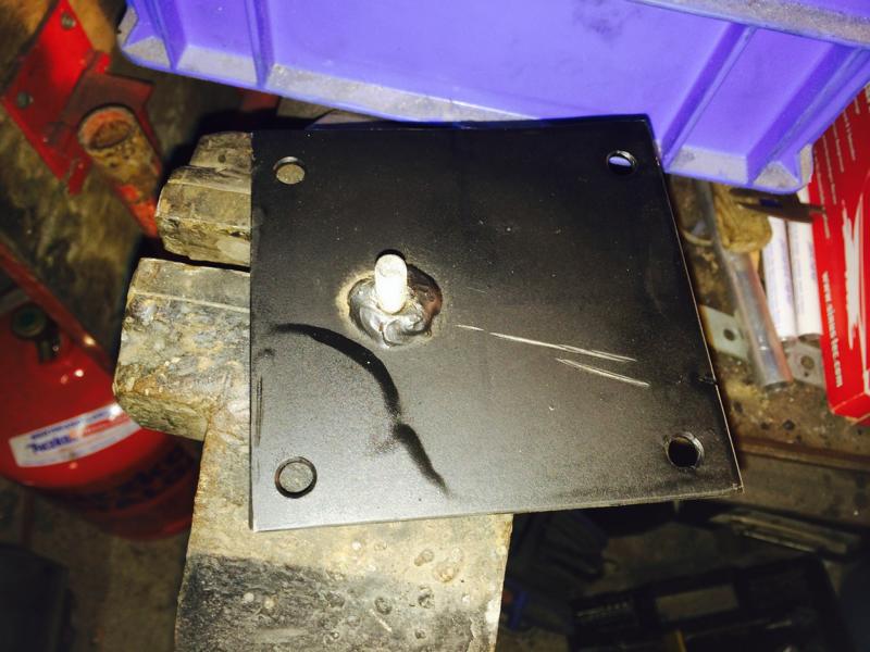

Neue Idee Erstazrad an Heckklappe, auf geht´s!!! Was brauch ich?
jede Menge Blech
Erstzradhalter: hab ich vom Pajero V20
Verstärkte Gasdruckdämfer: Heckklappe+Rad+Halter+Versteifungsblech=ziemlich schwer Hau mich, ich bin der Frühling
Stellmotor zum öffnen der Heckklappe
LED Kennzeichenhalter für Stoßstange, da das Nummernschild ja an der Heckklappe ist
L200 Heckklappengriff als Notöffnung falls Stellmotor den Geist auf gibt
zwei sehr gute Freunde die sich das an tun und jede menge Zeit und Bier Hau mich, ich bin der Frühling Hau mich, ich bin der Frühling Hau mich, ich bin der Frühling

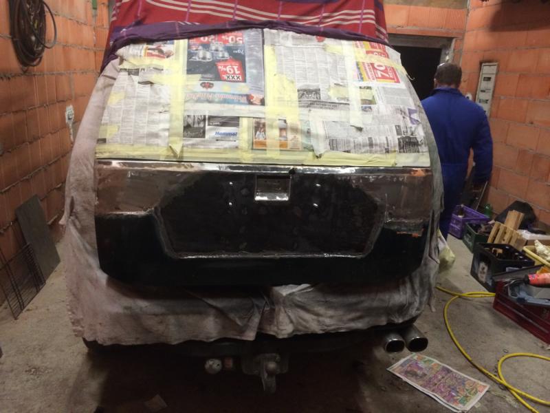

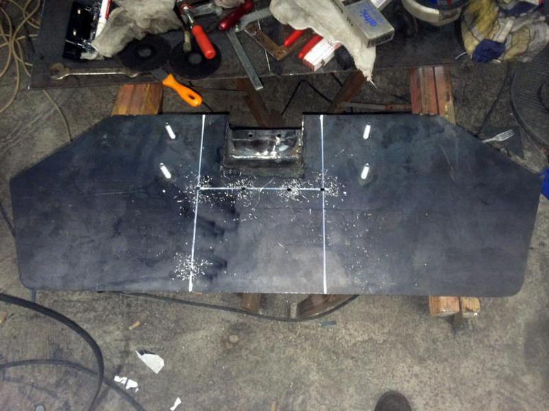

Die Grundplatte 3mm Stahl! Mit Schrauben für Halter und Mulde für Griff!
Blech vorsichtig einschweißen, da Heckscheibe ziemlich nah ist!

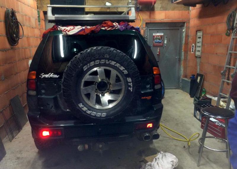

Ersatzrad dran und gucken wie es aussieht. Sieht ungewöhnlich für einen Sport aus, aber mir gefällt es! YES
Restliche Hekklappe Cleanen und Verzinnen
Alles kurz anschleifen für den Rostschutz!
Türgriff funktioniert und man kommt Trotz Ersatzrad bei! YES
Fertig!! Supi Nun noch einen Termin beim Lackierer machen, damit das schön glatt gespachtelt wird und wieder gut aussieht! Ja
Das war es erstmal, neue Bilder kommen nach dem Lackieren!

Wie viel Zugkraft hat die Winde?

Die Winde hat 5900kg Zugkraft, mein Kumpel hat die selbe am Pajero V20 5Türer! Die Winde hat ihn ohne Probleme rausgezogen.

Also mir gefällt der Bierflaschenhalter... Good Job
Ist der selbst angefertigt, oder gibt es sowas zur Winde dazu?
