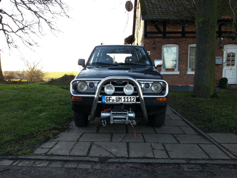

BeitragVerfasst am: 14.01.2014 08:25:04    Titel:
Dank der Hilfe eines Forenmitglieds (Gruß Richtung Wuppertal) sieht es jetzt so aus:
Ja, die Winde sitzt etwas tief und der Böschungswinkel ist nicht besser geworden .. aber ich fahre ja auch nur in Wald und Wiese rum (oft mit 2,8t Anhänger) und für mich ist das die perfekte Lösung. Zumal das Ganze in in 10min. komplett demontiert ist.
Jörg
