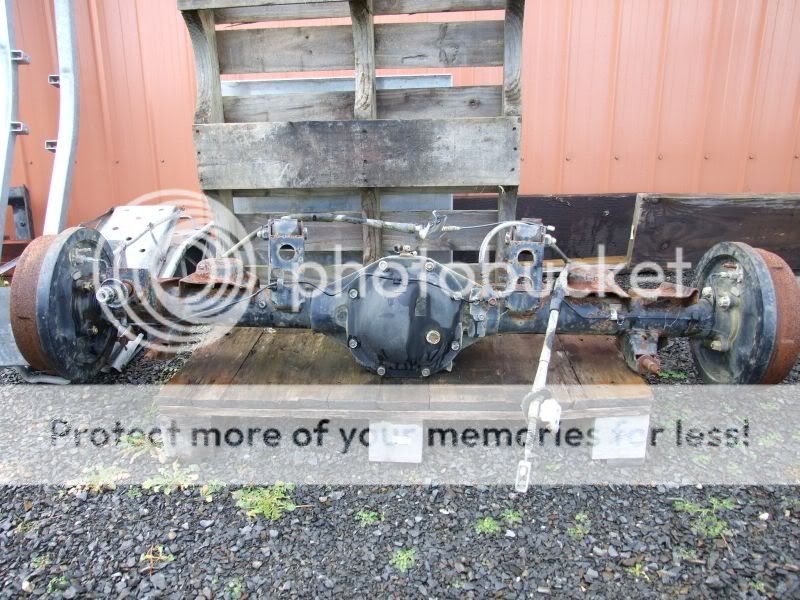

Woran erkenn ich C200 oder C233B?
Kini
Nie so tief bücken!
Kein Popel mehr.
Sleepwalker
Wohnort: Meschede (Sauerland)
BeitragVerfasst am: 02.11.2013 00:09:31    Titel:
Kini
C200 sieht so (ähnlich) aus:
H233B:
[/img]
Gruß Marcel
Umbaufred Terrano 2
Umbaufred Wohnkoffer
Offroad-Adventure
Jens
Terranosaurus Jens
BeitragVerfasst am: 02.11.2013 00:10:36    Titel:
C200 hat einen geschraubten Deckel. die H233B nicht.
Es gab auch wenigen 3.0Di mit der H233B.
Mein 93er TerranoII 2.7TD hatte eine H233B und war kürzer übersetzt als mein jetziger Terrano.
Der 93er fuhr sich viel angenehmer im Gelände oder beim Trail, weil er eben nicht so hecktisch schnell war.
