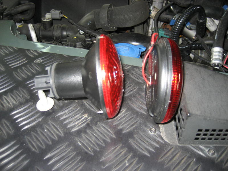

du bekommst die blinker natürlich auch in LED , die halten ewig, sind wasserdicht und haben den vorteil das die hinten plan sind und du kein grosses loch in die karosse schnippeln musst.
nur mal schnell zum vergleich ein normales nebelschlusslicht und eines in LED ,bei den blinkern ist es das selbe nur halt kleiner.
gruss ,michi
