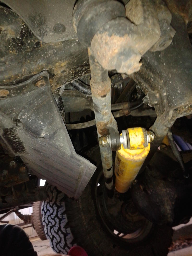

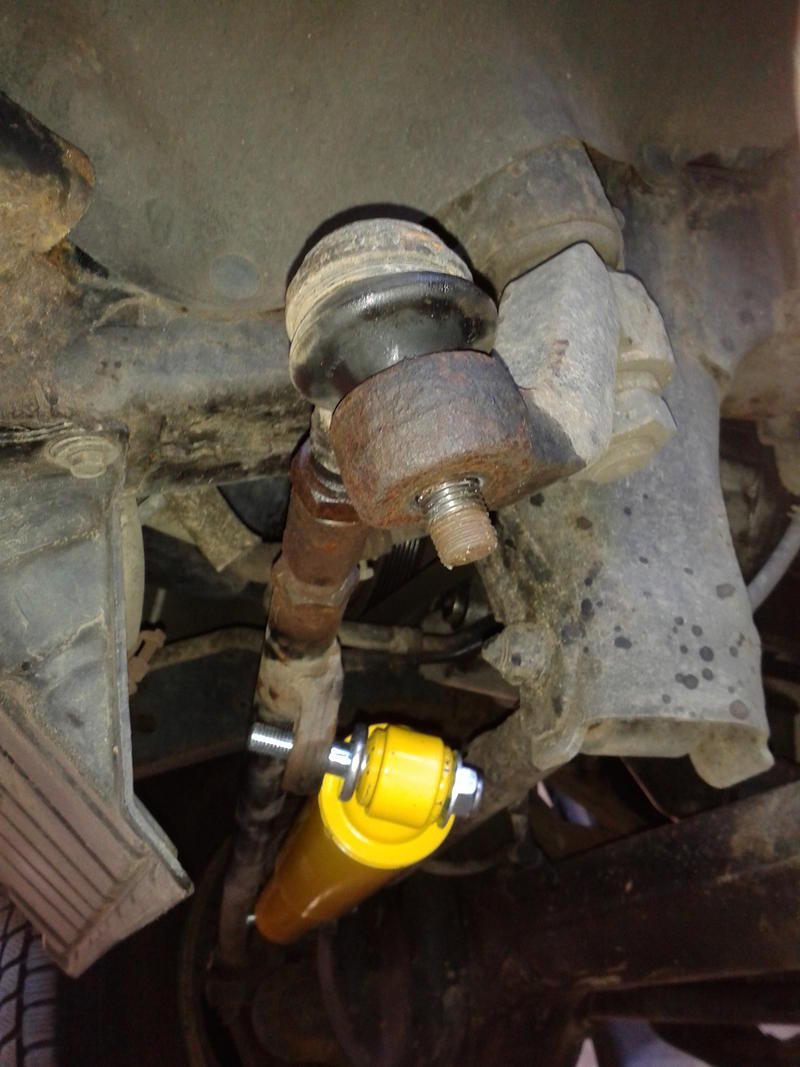

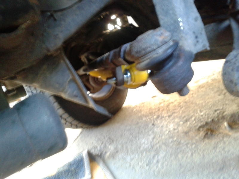

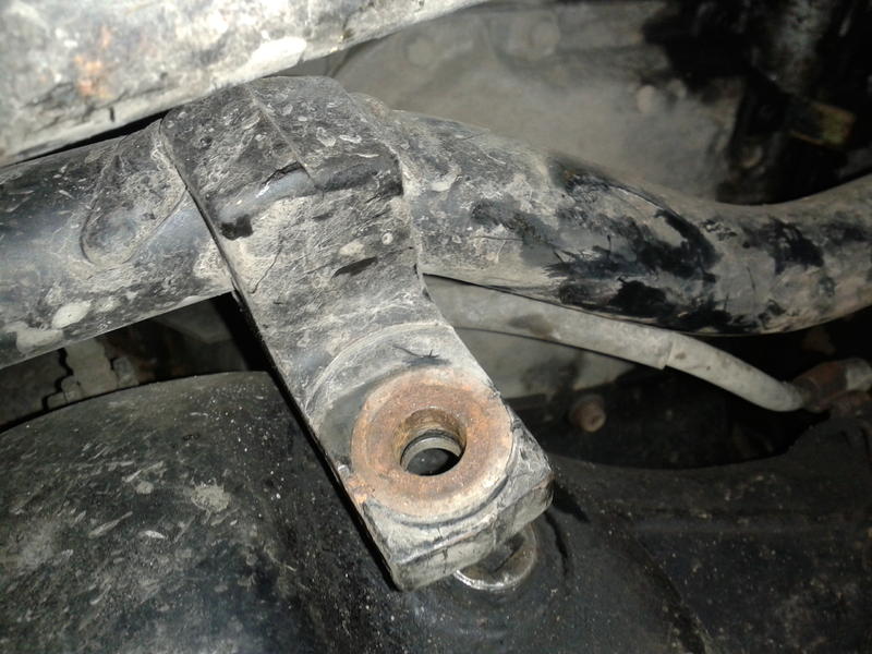

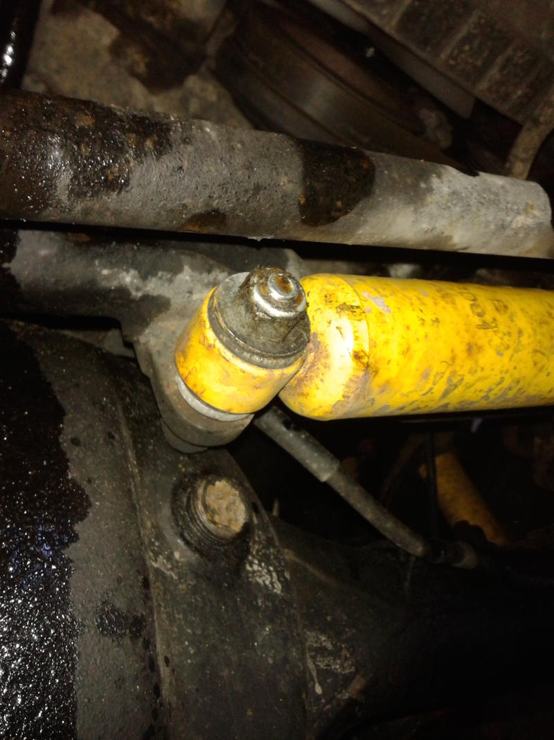

BeitragVerfasst am: 11.01.2014 14:46:53    Titel:
so.... hab mal paar Bildchen gemacht
Baujahr 00
Baujahr 02
Die Aufnahme am Panhardstab ist völlig anders. Bestellt man bei den Händlern nun ein Lenkungsdämpfer für den 3.0 bekommt man immer den der beim Baujahr 02 passt und beim Baujahr 00 halt nicht Nee, oder? traurig
