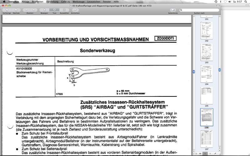

Was isn das für ne Spezialkonstruktion.
Kannst mich das mal sehen lassen?

BeitragVerfasst am: 31.01.2014 19:58:07    Titel:
Kein Problem

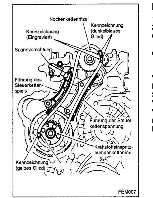

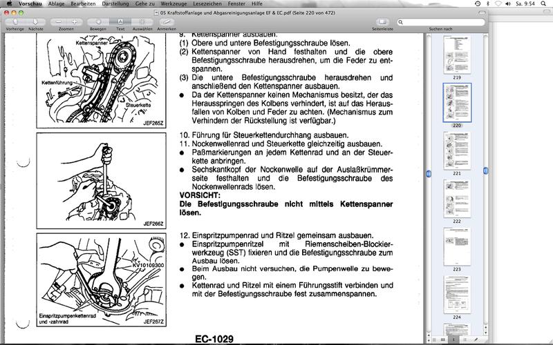

BeitragVerfasst am: 31.01.2014 22:36:05    Titel:
T'schuldigung, wenn ich jetzt dumm frag, aber wofür braucht man da Spezialwerkzeug?
Für mich sieht das so aus, daß auf dem Zahnrad der EPP ein zweites sitzt für die Nockenwelle. Nockenwellenrad und kleines Rad am EPP-Rad sind markiert, ebenso die Kette. Die Kette wird danach hydraulisch gespannt.
Das sieht auf den ersten Blick aus, wie das kleine Kettentriebs-Einmaleins.
Oder seh ich das falsch?

Kein Spezialwerkzeug.
Nur das Blockierwerkzeug, da das Kettenrad nicht über die Steuerkette gelöst werden darf.
