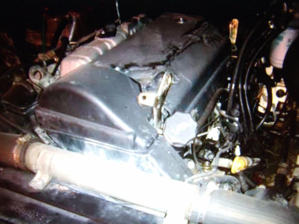

Meinen Nachforschungen zufolge, soll im Anibal von 2005 ein Iveco verbaut sein - also alle 60T Zahnriemenwechsel Lorem Ipsum - In vinum veritas (da hilft es auch nicht eine Kerze mehr bei der Andacht zu entfachen).
Hier ein Foto von diesem Motor.
Kann jemand etwas zu diesem Motor sagen? Zuverlässigkeit, Probleme..., also seine Stärken und Schwächen. Welche Fahrleistungen erbringt er im Anibal. Schafft er 3,5 Tonnen Anhängelast; möchte einen Bagger nicht bei jedem Hügelchen abladen - geht geringfügig aufs Gemüt. Schafft der 140, oder muss ich ihn um diesen Wert zu erreichen von der Eiger- Nordwand werfen? Belastet er die Ohren seines Betreibers eigentlich ähnlich wie sein Vorbild von der Insel? Grüsse, Sammy

Angezeigte 140 schafft er. Mit GPS gemessen schafft er maximal 135. Ob es Sinn macht, den Motor an der Leistungsgrenze zu prügeln - ich weiss nicht. Zudem ist der Geräuschpegel dann so hoch, dass man aus Selbstschutz nicht allzu lange in diesen Geschwindigkeiten fährt. Mit 120 ist der Geräuschpegel auch recht hoch, aber akzeptabel.
Zur Anhängelast weiss ich nichts.
Stärken und Schwächen des Motors? Ich bin zufrieden mit dem Motor - er hat mich bisher nicht im Stich gelassen. Über allfällige Macken/Schwächen des Motors kann ich Dir nichts Substantielles sagen - habe zuwenig Erfahrung.

Der Iveco 8140 ist der Großserienmotor aus Daily und etlichen anderen Transportern - ziemlich unkaputtbar, die Euro III-CommonRail ist von der Komplexität am Level einrr guten alten Benzineinspritzung

Wenn Du über längere Strecken Höchstgeschwindigkeit fährst kann es Ärger mit der Plastik-Einspritzdüsen-Steckern geben.
Ausserdem .. englische und amerikanische Getriebe sind nicht notwenigerweise Dauervollgasfest.
