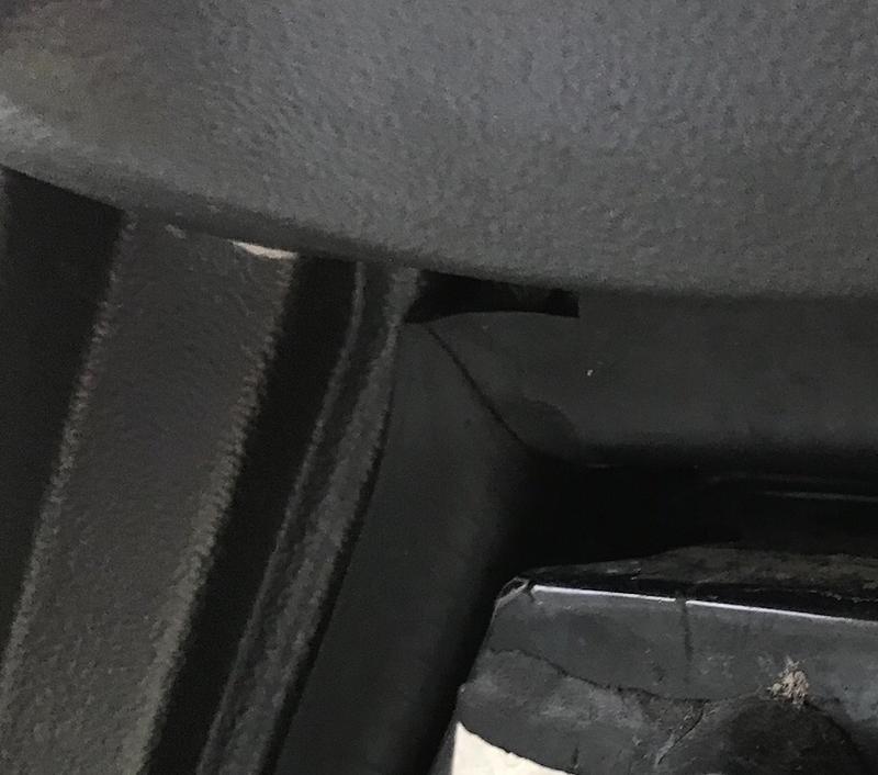

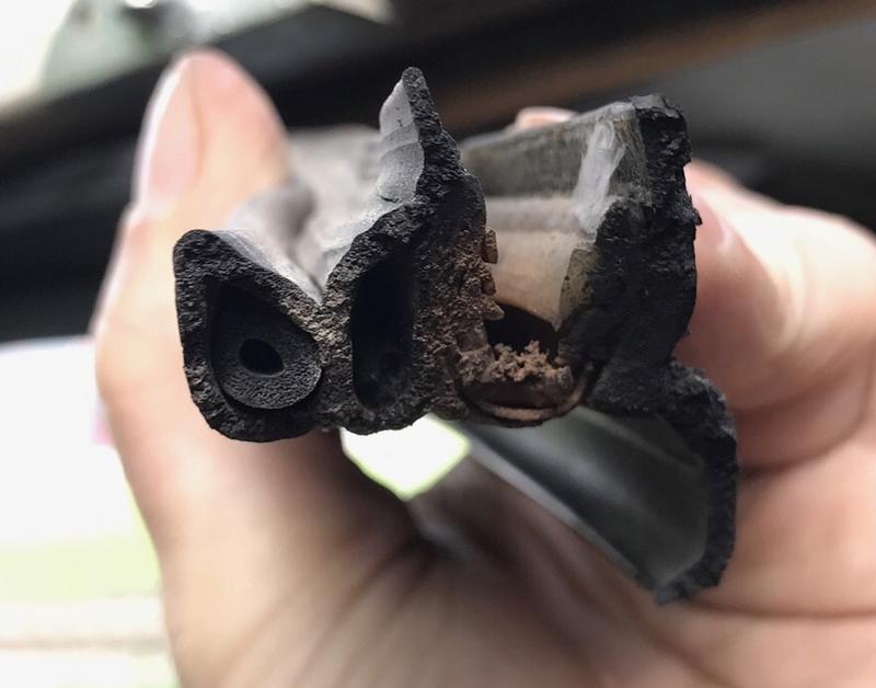

kleine ergänzende Info.
1. Meterware der in meinem Santana verbauten Türdichtung konnte ich bisher leider nicht finden, das Profil sieht bekanntermaßen so aus.
Hier das Detail der Fahrerseite obere, vordere Ecke der Tür

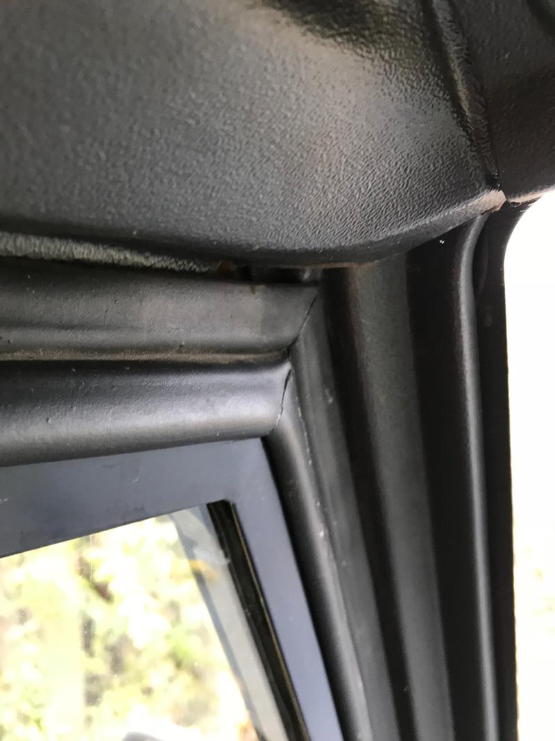

2. da ich bisher keine Meterware gefunden hatte aber dringenden Bedarf für die Beifahrerseite hatte, habe ich mir dort die Britpart Dichtung des Defender bestellt. Ergebnis, passt exakt, hat aber wie von Sebsche beschrieben eben das einfachere Profil und diese Bestellnummer. Bin jetzt nicht sicher welcher von beiden die Nummer der Beifahrerseite war, der Preis lag so bei 12EUR
LR077687Z KANTENSCHUTZ MIT DICHTUNG
LR077686Z KANTENSCHUTZ MIT DICHTUNG
Und sieht dann eben so aus (Beifahrerseite obere vordere Ecke)
Also eben ohne die zusätzliche Lippe die innen noch überlappt.
Da kommt bei mir definitiv mehr Wasser rein als bei der Fahrerseite, wäre also super wenn doch jemand eine Bezugsquelle von Meterware des Originalprofils kennen und teilen würde.
Ich denke dennoch, dass ich noch ein paar andere Maßnahmen zusätzlich versuchen werde um mehr Dichtheit zu schaffen, wie es in ein paar anderen Threads schon erwähnt wurde.
