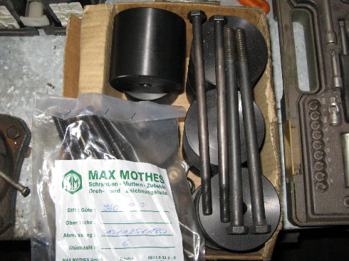

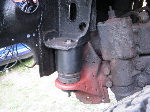

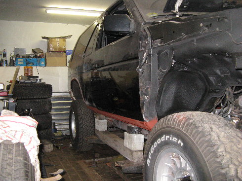

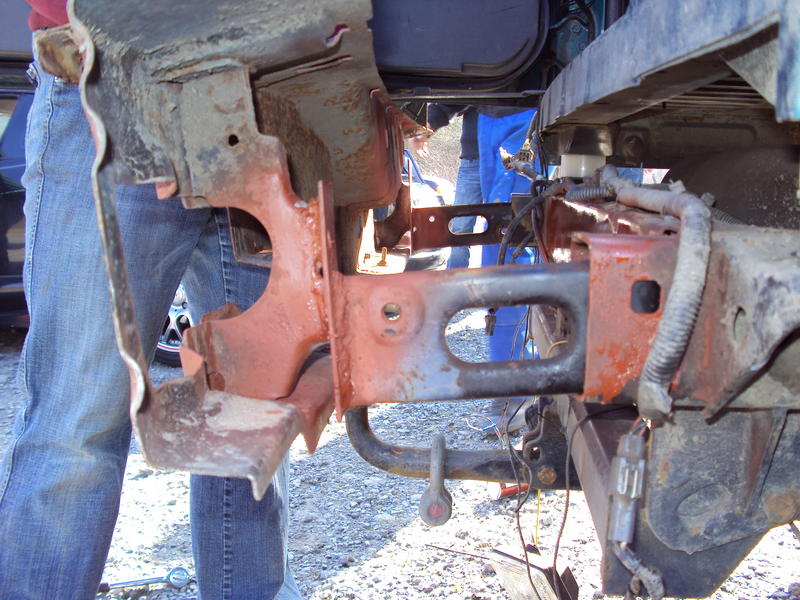

BeitragVerfasst am: 16.01.2014 20:34:42    Titel:
2 cm ist völlig problemlos! Sitzen die Stoßstangen an der Karosse oder am Rahmen? Wenn sie am Rahmen sitzt, was aber nur beim Vorgänger so sein zu scheint, wäre es ein bödes Maß um die stoßstangen höher zu setzen... (Friemelei)
Ich habe 7,5 cm beim 1er Terrano verbaut, somit waren paar Änderungen notwendig...
 Dateigröße:  84.25 KB
 Angeschaut:  3745 mal
 Dateigröße:  66.26 KB
 Dateigröße:  66.43 KB
 Dateigröße:  63.35 KB
 Dateiname:  IMG_0620.JPG
 Dateigröße:  175.32 KB
 Heruntergeladen:  208 mal
