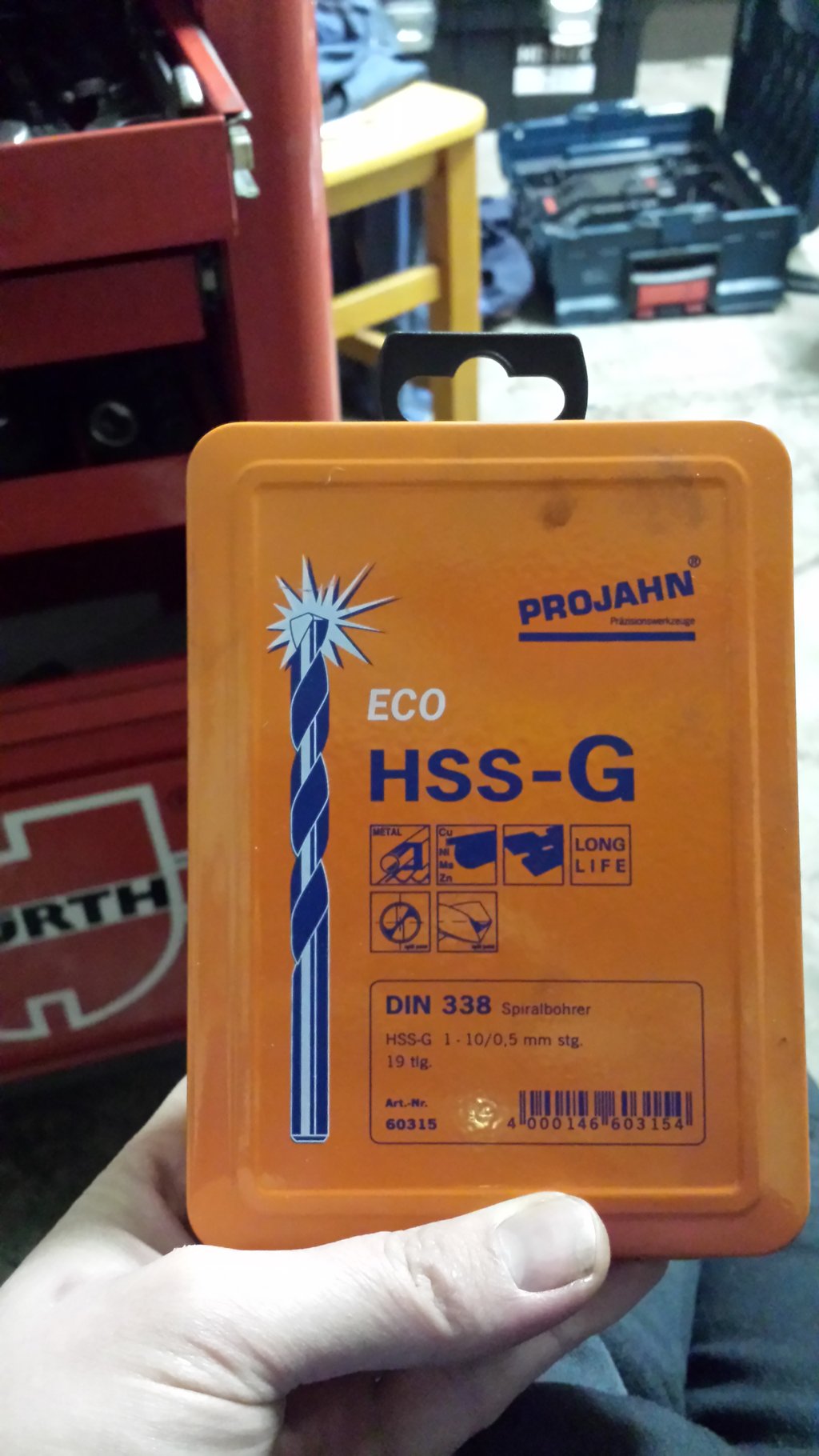

BeitragVerfasst am: 17.01.2014 18:52:11    Titel:
sehr zufrieden....
Gruß Kai
