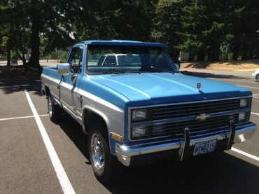

Winke Winke Hey kann mir jemand sagen ob die Front+Scheinwerfer vom Chevrolet silverado (Bild unten)auch im Chevrolet K30 passt ?

Müßte passen
BeitragVerfasst am: 21.01.2014 06:58:47    Titel:
Ein K 30 kann auch ein Silverado sein!
Silverado ist die Austattung des Innneraum, K steht für Allrad, 30 steht für 3000 lbs Nutzlast,

Das Nachfolgemodell der C/K serie heißt auch Silverado.
Ich nutz ganz gerne die Zeitleiste für die Modelle bei Wiki.

Hi....wenn du an deinem k30 auch die dual headlights hast passt das. Hast du zb aber nen ex army mit dem blinker under den frontscheinwerfern passts nicht!
Laesst sich auch nicht einfach umbauen...komplettes stehblech ist anders....musste also komplett getauscht werden.
ansonsten larsst sich von 81 - 87 bzw blazer 91 alles hin u het schrauben egal ob c / k silverado oder sonstwas...
gruessle sven

Jap danke ! Wo bekommt man das sogenannte Stehblech ( neu oder gebraucht) ?

Neu wird nicht billig wenn du lso auf diese front umbauen willst brauchst du eigentlich alles neu....grill lampenrahmen zierleisten usw....
paar sachen hab ich hier...stehblech aber auch nicht....
Was ist den die ausgsgsbasis? Was hast du fuer ein auto? Bj?
