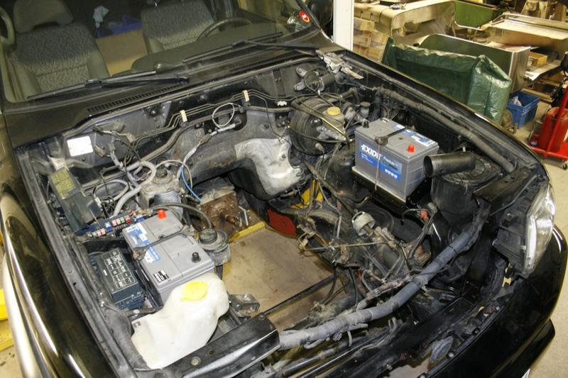

Hallo!
Bau mir wieder ein DBS in den Y61 ein. Meine Frage wär nun, ob wer im Motorraum eine größere Zweitbatterie als 70AH eingebaut hat. Die 70AH bei meinem ersten Patrol waren eindeutig zu wenig! Lt. Werkstatt bringt man aber nix größeres rein ....

BeitragVerfasst am: 16.01.2014 09:15:50    Titel:
100Ah passen.
2. Halter gibt es original von Nissan zum einschweißen.

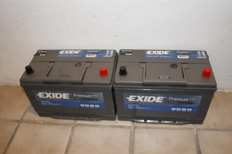

BeitragVerfasst am: 21.01.2014 16:01:12    Titel:
Ich habe vor kurzem eine 100Ah Batterie verbaut => Maße wie Original
Vorher war ne Bosch mit 70Ah drin, Original ist glaube ich 85 oder 88 h von Nissan verbaut.
http://www.batterium.de/Exide-Premium-Superior-Power-EA1004-100Ah-Autobatterie-einbaufertig

BeitragVerfasst am: 21.01.2014 17:33:15    Titel:
Na dann hab ich wohl einfach Glück gehabt.

BeitragVerfasst am: 21.01.2014 17:50:00    Titel:
Bei 200Ah mach ich mir bei 2-3 Tagen Stehzeit keine Gedanken mit dem starten.
Steht man länger, kann man einen Ladestromverteiler einsetzen.
Mir war es wichtig, 2 gleiche Batterien zu haben. Diese läd man günstiger voll, als unterschiedliche Kapazitäten und Typen.
Parallel schalten von Batterien ist absoluter Mist, aber preisgünstig.
