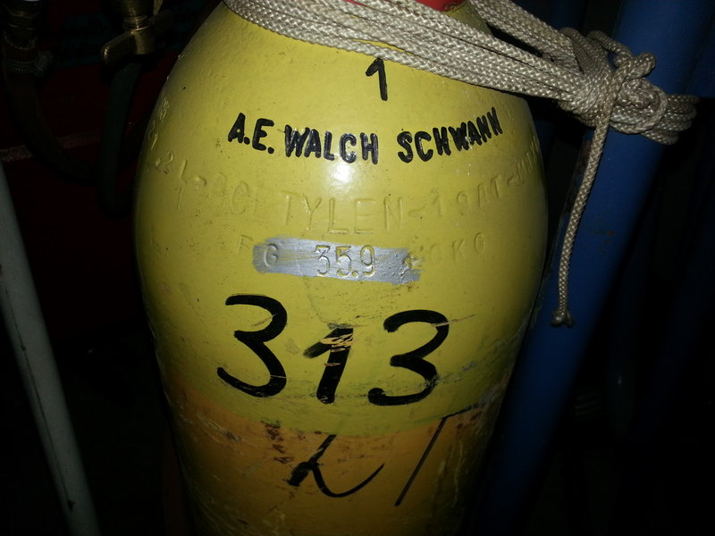

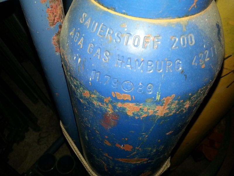

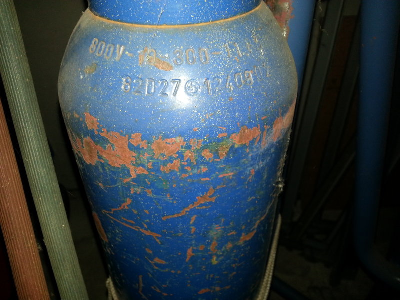

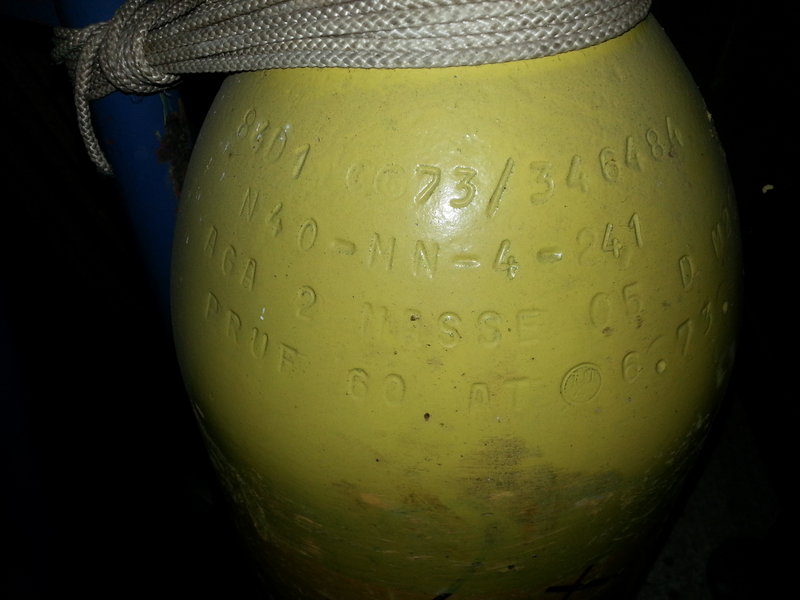

könnte folgende Sauerstoff-und Acetylenflasche bekommen:
Kennt solche jemand und weiß wo die befüllt werden? Linde erkenne ich schonmal nirgends, das ist gut.

Ohne TÜV der mithin am schwersten loszuwerdende Schrott überhaupt. (grade bei Ace..)

Drum interessierts mich ja ob jemand das Händlernetz davon kennt. Meine Wiedemann Flaschen kann ich gegen neue mit TÜV tauschen z.B. . Vertrau mir

Lieferant steht doch drauf
AGA Gas

Lass' bloß die Finge davon! Eingeschlagener Firmenname bedeutet: Eigentumsflasche des Herstellers. Das wird eine Mietflasche sein, die irgendwann mal jemand dem Eigentümer (AGA) oder dem Mieter geklaut hat.
Eigentumsflaschen bekommst Du idR nur vom Eigentümer gefüllt und kein seriöser Abfüllbetrieb nimmt sie im Tausch an.
Ohne TÜV sieht es eh ziemlich mager aus und mit so alten ACE-Flaschen ohne TÜV würde ich mich nicht freiwillig umgeben wollen...

Aga gibt es eigentlich nicht mehr, ist von Linde übernommen worden.
Die Flaschen wird Dir wahrscheinlich keiner umtauschen, weil Name eingeschlagen.
Lohnt sich nicht.

Ich würd's dann mal bei Linde probieren, mehr wie geht nicht können die auch nicht sagen!
