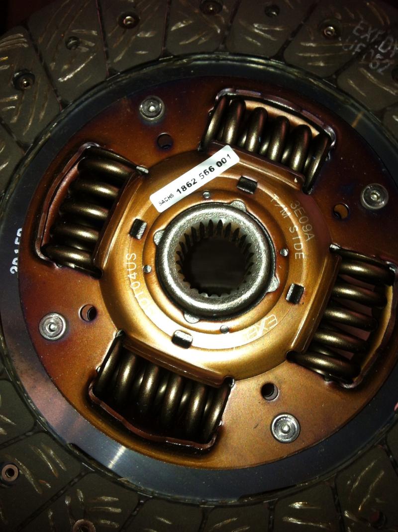

das ist auch ein witz, da bestell ich extra ne sachs kupplung weil zf, deutsches teil usw, und was ist drin?
exedy mit sachs aufkleber!
exedy soll ja nix schlechtes sein, aber irgendwie kommt man sich da verarscht vor.

BeitragVerfasst am: 21.01.2014 23:52:09    Titel:
Wunderbare globalisierte Welt! Nee, oder?
Ach ja: ich hab bisher auch immer originale Nissan-Kupplungen verbaut, beim TD27 ist jetzt eine verstärkte
Sachs Kupplung verbaut. Original Sachs... Grins
