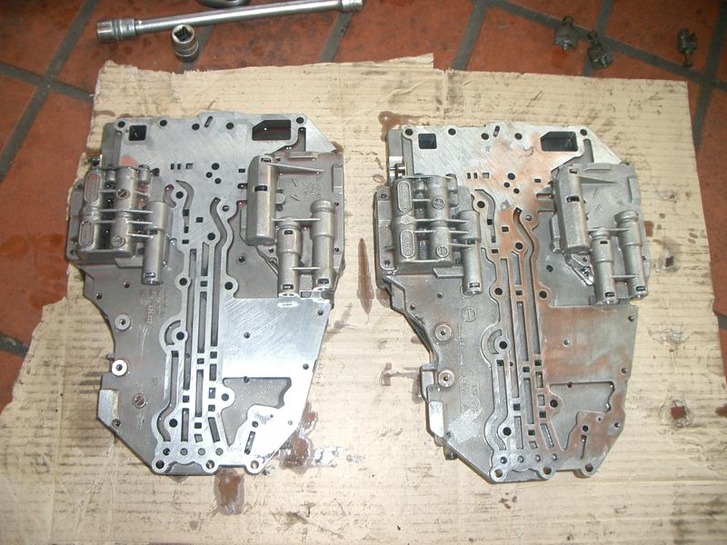

BeitragVerfasst am: 28.02.2015 21:10:34    Titel:
Heute hab ich mal die beiden Getriebe nebeneinandergelegt und die Komponenten getauscht.
Glocke war ja albern,Schrauben raus,Dichtung neu,Schrauben wieder rein.
Der Ventilblock sieht schon interessanter aus.
Linka TDI,rechts V8:
Lediglich die Bauteilnummer,des Ventilteils links mitte unterscheidet sich von der anderen.
Dort greift der Kickdownzug an.

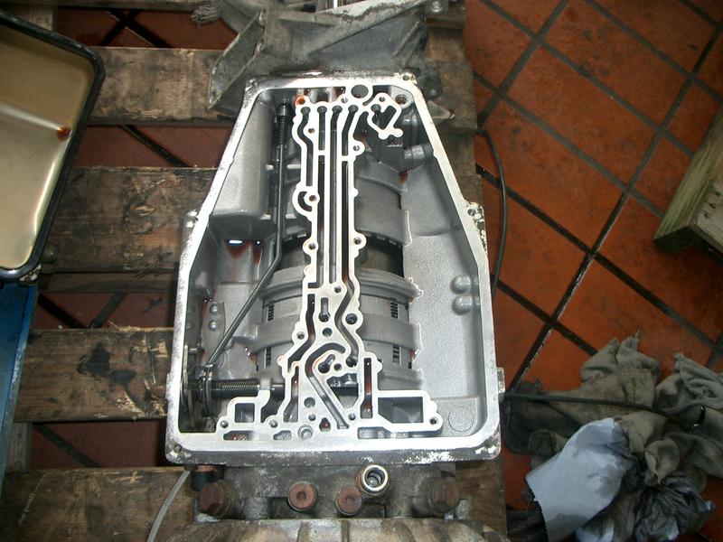

Da kommt das nachher,ohne Dichtung drauf:
Links im Gehaüse liegt die Betätigungsstange der Parksperre.

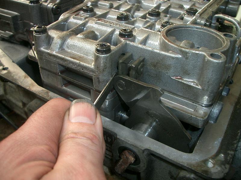

Für die korrekte Positionierung des Ventilblocks,gibt es für 50€ plus Mwst,
das Tastwerkzeug LST109,das vor dem Festschrauben,zwischen Ventilblock
und Gaszugnocken geklemmt werden soll.
Ich habe mit der Fühlerlehre einen Abstand von 1mm zwischen Gangwahlnocken und Gehäuse ermittelt,bei beiden Getrieben:

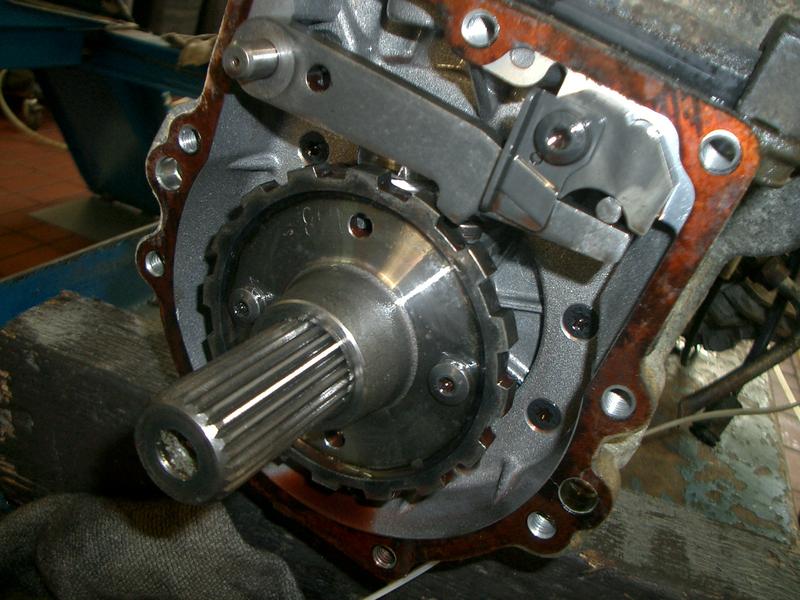

Der Fliehkraftregler,im Adaptergehäuse,wird mit zwei Schrauben am Zahnrad der Parksperre gehalten und kann einfach
mitsammt Diesem von der Ausgangswelle gezogen werden:
Jetzt steh ich vor dem Problem,dass bei ZF wohl Engländer arbeiten.
Die haben tatsächlich im TDI-Getriebe eine ca.5cm längere Ausgangswelle eingebaut,
obwohl da noch eine Adapterwelle aufgeschraubt wird,die beim TDI sowieso längere Keilnuten hat.
Jetzt kann ich bei Gelegenheit beide Getriebe zerpflücken und kucken,ob man die Wellen
Getauscht bekommt.
