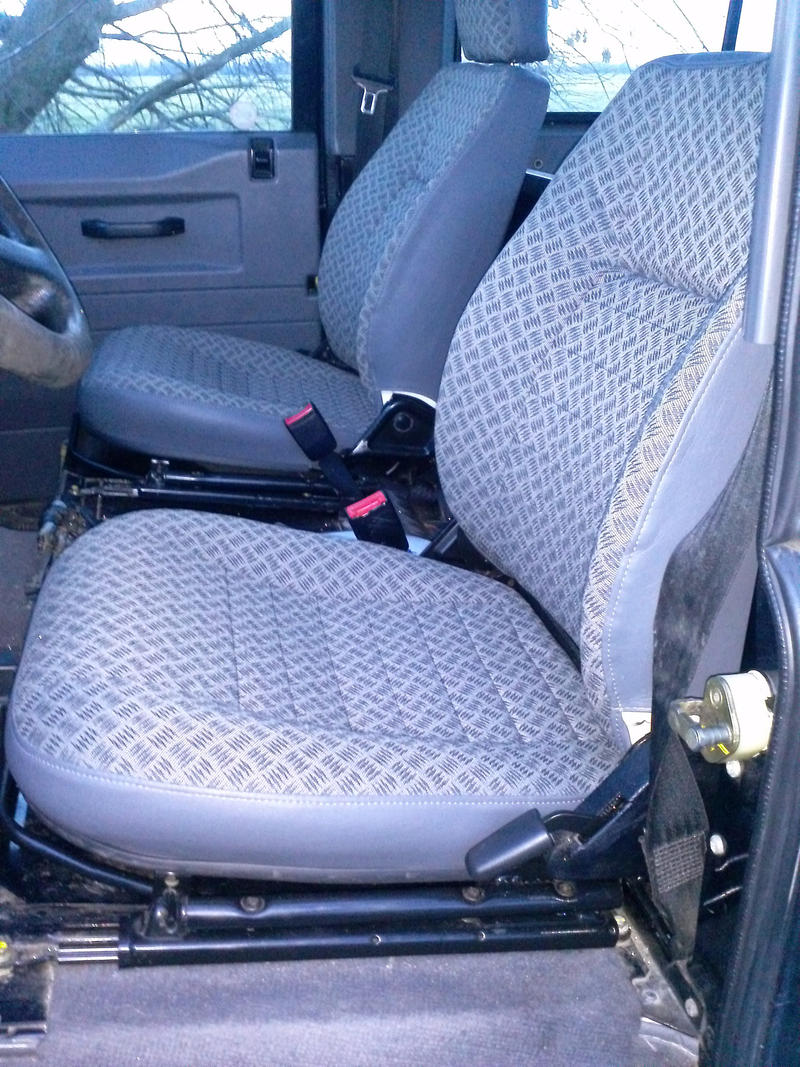

Falls es jemanden interessiert,
wir haben nen Retrim-Kit für die Vordersitze gekauft und über die Feiertage auch verwurstet.... man mag es nicht glauben, aber es ist ein super Ergebnis.
Da möchte man fast wieder von echtem Sitzkomfort sprechen !!! Ok, die alten Polster waren nach nun mehr 16 Jahren auch echt fertig und wenn man sich das "Korbstuhl-Gerüst" anschaut auch nicht wirklich verwunderlich, aber... dank der echt einfachen Anleitung via CD läßt sich aus dem ollen Rohrrahmen und Blechsitzfläche wieder nen echter Autositz machen YES
Also.. wenn jemand auch nur noch auf nem Polyesterüberzogenem Rohr sitz... nicht gleich verzagen... funzt problemlos !! und ist nicht mal echt teuer !

Von Exmore?

... nöö... Paddock, da fahren wir jedes Jahr vorbei und bringen uns was mit ! YES

Die stricken die Dinger auch nicht selber.
Ich hab vor 3 Jahren bei Exmore bestellt.
Wenn ich jetzt ein paar Stunden fahre,
hab ich doch wieder Rückenschmerzen.

... janu.... die Landy-Sitze haben noch nie orthopädischen Wert gehabt Hau mich, ich bin der Frühling
wenns denn mit dem Rücken so schlimm wird, denn wären generell andere Sitze wohl besser, oder ??!!

so schlecht fand ich die gar nicht. Hast du auch den Schaum gewechselt oder nur die Bezüge?

... Hast du auch den Schaum gewechselt oder nur die Bezüge?
jupp... beides !! ich find die Sitze ja auch gut !
Der alte Schaum war schon an ettlichen Stellen gerissen und "kompostiert" !!

Das war so mit das erste was ich damals an meinem landy gewechselt habe. Allerdings habe ich das graue Leder Imitat gewählt und war davon ziemlich begeistert. Im gleichen Zug habe ich noch eine Sitzheizung verbaut. --> Sehr zu empfehlen

was hattest du da genommen? Was von Landrover oder irgendwas aus dem Zubehör (wenn ja: welche?)

Ich hab VW/Seat Karbonheizungen,
hier aus den Kleinanzeigen.
Funktionieren seit Jahren.

mhmmmmm... es waren universelle Nachrüst-Heizmatten inkl. Verkabelung, die man einfach zwischen Schaum und Überzug gelegt hat. Könnte WAECO gewesen sein.
dauerte allerdings 5 Minuten bis man Wärme gespürt hatte.
