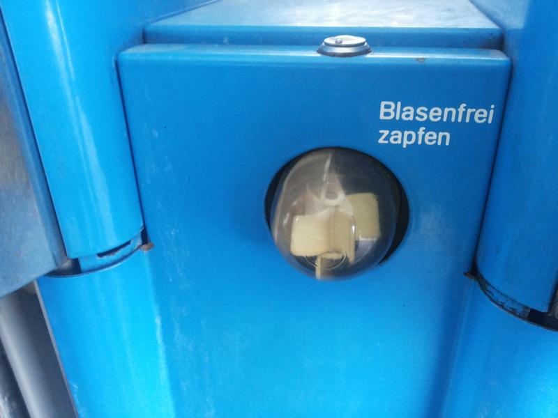

beim Tanken sind mir diese schaugläser aufgefallen wo man sehen kann das keine luftblasen drin sind :
Das hier ist der Diesel den ich getankt habe ...

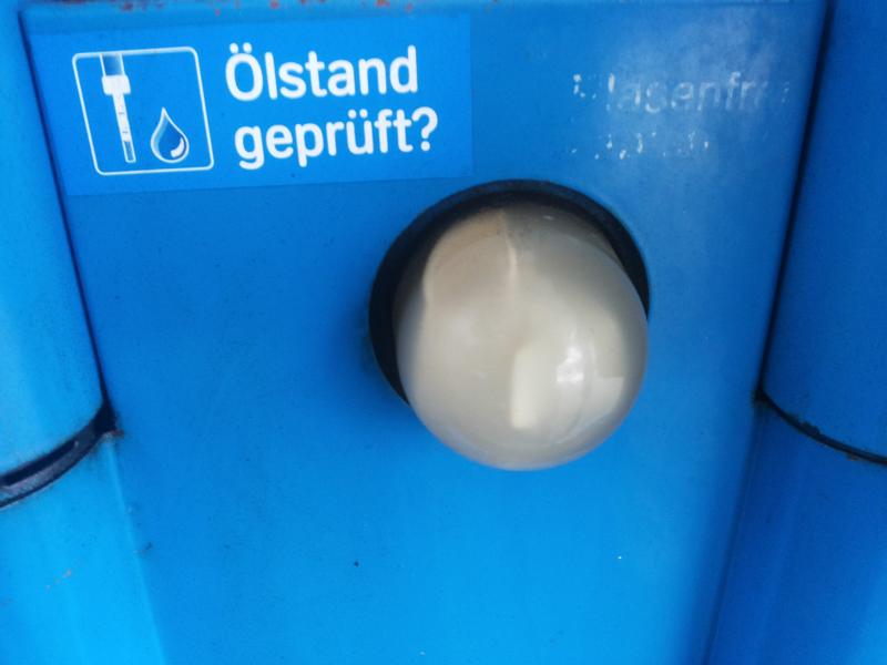

und das hier der Ultimate diesel daneben ...der ja sicher selten getankt wird weil teuer und deshalb schon länger steht als der normale ...
der is doch da schon versulzt oder lieg ich daneben ?

Bingo! Das sieht ja mal toll aus. Diesel bis 50°C Minus gibt es, aber leider nicht in D! Die sind hier froh wenn es bis -22°C gutgeht Ätsch .
Es gibt Zusätze die von 4-10°C mehr an Minusthemperaturen bringen. Ergebnis hängt vom Diesel ab.
Kannst du das Auto warmstellen? Der Zusatz muss bei mind. ca. 5°C + eingebracht werden. Den Filter musst du auf jeden Fall wechseln, auch wenn du den Diesel gegen Guten austauschen kannst.
