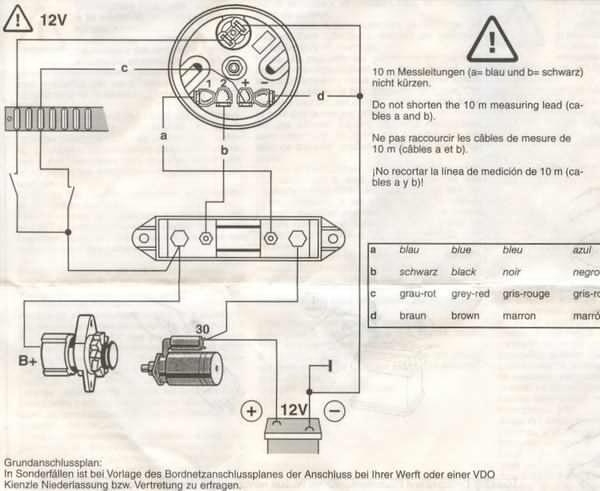

Schalte den Shunt so:
http://www.bracketracer.com/nova/shunt/ammeter2.jpg
Neben "Starter" auch noch "winch" - und alles ist gut.
Amperemeter ist ja eigentlich ein hochohmiges Voltmeter, welches den Spannungsabfall über den Shunt misst... zu hoher Spannungsabfall brät das A-Meter. Möglicherweise. Ich habs mitm Anlasser jedenfalls schonmal geschafft, hatte dann konstanten Rechtsanschlag, Durchgang war aber noch gegeben - klar, der Shunt hälts aus.... Heiligenschein

in drei sekunden gegoogelt. und im Wesentlichen zeigt der alles nötige. Wo is das Problem? Unsicher
Der Shunt ist parallel zum Amperemeter.
Gibt mindestens zwei Typen von Kfz-Amperemetern:
a ) interner Shunt
b ) externer Shunt
da Robert eines des Typs b) hat, muss auch der externe Shunt verbaut werden, und keine dicken Kabel zum Amperemeter sind nötig.
Da am Pluspol der Batterie ja eh meist zwei Kabel abgehen, ein Dickes zum Anlasser und ein dünneres zu den restlichen Verbrauchern und zur Lichtmaschine, ist es doch kein Ding, den Shunt nur ins dünne Kabel zu hängen...

Eben nicht, zumindest nicht auf deinem Plan. Da hat der Shunt ja keine Funktion.
Google ist nur so schlau wie die Infos die Menschen rein stellen. Und dann kommt einer wie Du ( nimm's nicht persönlich) und übernimmt genau den Plan. Für was hat ein Shunt einen EXTERNEN Anschluss für das Amperemeter! Auf deinem Plan isser lediglich in Reihe geschaltet (Amperemeter) und wenn das Robert so macht, dann funkst mit Sicherheit da es ein Amperemeter mit externem Shunt ist. VDO sieht das dann etwas anders. Die zweite Variante wäre den Shunt an Masse zu hängen, wie im Bootsbau üblich, Nachteil das dann an der Masse kein weiterer Masseanschluss von Verbraucher angeschlossen werden darf, was man aber gerne macht, z. B. Bei der Winde (wer's braucht). Dann muss alle Masse an die Karosserie.
Das wäre die Anschlussseite von einem Amperemeter mit innenliegenden Shunt wie Ichs auf deinem Plan deuten würde.

BeitragVerfasst am: 27.01.2014 14:05:37    Titel:
Hallo so schauts aus....
Liebe Grüße Robert

BeitragVerfasst am: 27.01.2014 14:19:47    Titel:
Hallo nochmals, die trennung zwischen starter/winde und dem restlichen
Bordnetz ist nicht gewünscht....

BeitragVerfasst am: 27.01.2014 14:19:49    Titel:
@ gsc
Es gibt Amperemeter über die zunächst ausgenscheinlich der komplette Strom fließt.
Erkennt man daran, dass die mit "dicken" Kabeln angeschlossen sind.
Und es gibt welche mit "dünnen" Kabeln, die über einen Shunt laufen.
Der Strom für die Verbraucher läuft über den Shunt (das ist ein definierter Widerstand entsprechender Dimension), das Amperemeter (welches eigentlich ein Voltmeter ist) misst die anfallende Spannungsdifferenz und zeigt diese als Ampere an.

Ein Shunt wird in RHEIHE zu den zu messenden Verbrauchern gelegt. Das zugehörige Messgerät, das eigentlich ein Spannungsmesser ist, liegt PARALLEL zu den Messanschlüssen am Shunt.
Darum geht es aber ja nicht, Matthias Skizze bezog sich wohl auf die prinzipielle Einbindund des Shunts ins Fahrzeug.
Eigentlich ist es unüblich, den Anlasserstrom über den Shunt zu schicken, ähnlich ist es mit der Winde. Da Robert aber nicht trennen will...
Ein 80A Shunt wird wahrscheinlich die kurzen Anlasserströme verkraften, bei der Winde sieht's schon schlechter aus.
Genau weiss das höchstens der Hersteller.
Was passieren wird:
Der Shunt wird warm. Wenn er zu warm wird, dürfte zuerst mal der Messfehler grösser werden.
Irgendwann raucht das Ding halt ab. Vielleicht putzt es auch die Anzeige mit weg weil die Spannung zu hoch wird, glaub' ich aber nicht.
Die Frage ist, was es bringt, Anlasser und Winde über den shunt laufen zu lassen, wenn das Messgerät nur bis 100A anzeigen kann. Da wird der Zeiger einfach auf Anschlag gehen und gut. Messen ist da nicht mehr.

manchmal kannste ganz schön unsympathisch ...rüber kommen
m.e. ist matthias sein link genau das was der gute robert da liegen hat , deiner zeigt auch nichts anderes .
vielleicht solltest DU erstmal nachdenken bevor du dich zu weit aus dem fenster hängst .... nicht alle bayern sind so blöde wie du sie gerne hättest Tröst
