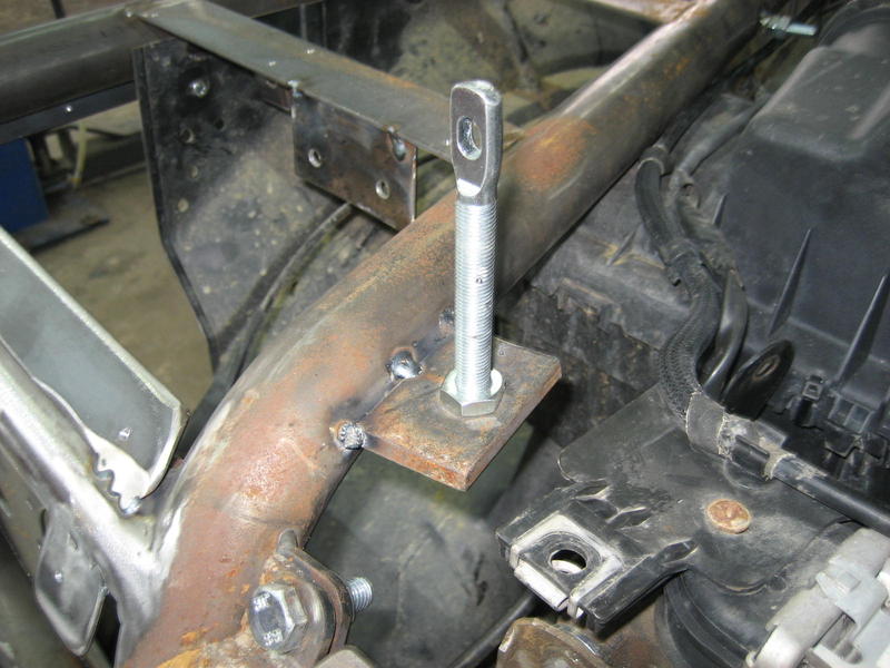

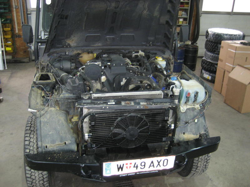

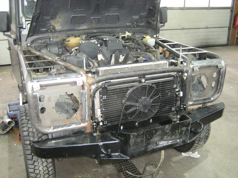

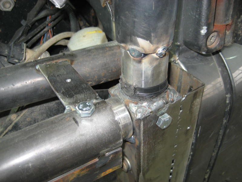

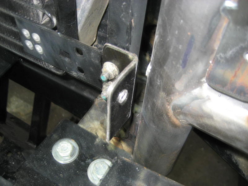

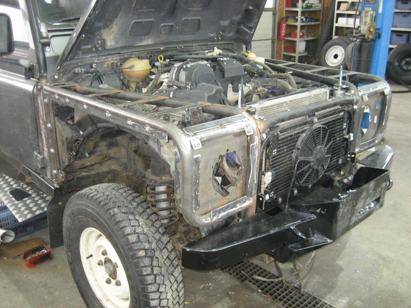

ich hab ja die wings jetzt schon ein paar mal verbaut aber ich schreck mich jedes mal wieder WIE viel arbeit es ist bis alles halbwegs schön passt und die spaltmaße erträglich sind.
jetzt das erste mal an einem TD4 ,,da sind dann noch mehr halterungen zu schweissen und mit klima wirds auch nicht leichter.
die wings SO mit dem bestehenden SD käfig zu verheiraten das sich der käfig abnehmen läst und trotzdem stabil bleibt war auch nicht sooo einfach.
hier mal ein paar bilder
ich hoff ich bekomm es morgen so weit fertig das ich dann alles wieder zerlegen und zum sandstrahlen bringen kann.
dann kann ich auch ein paar detailaufnahmen machen.
gruss ,michi

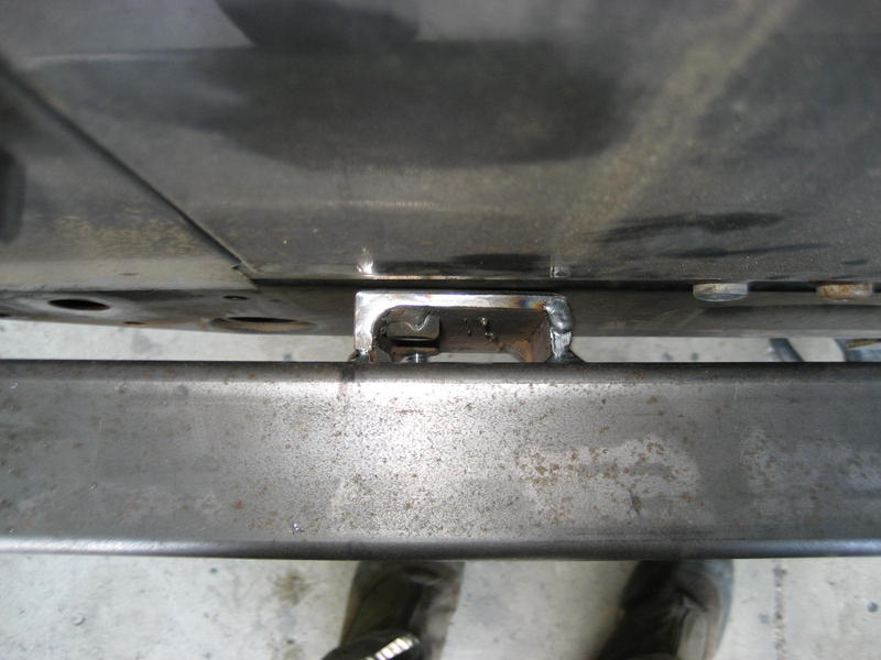

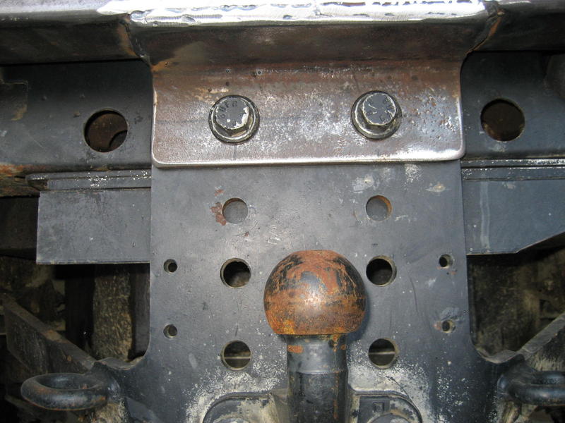

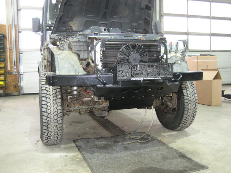

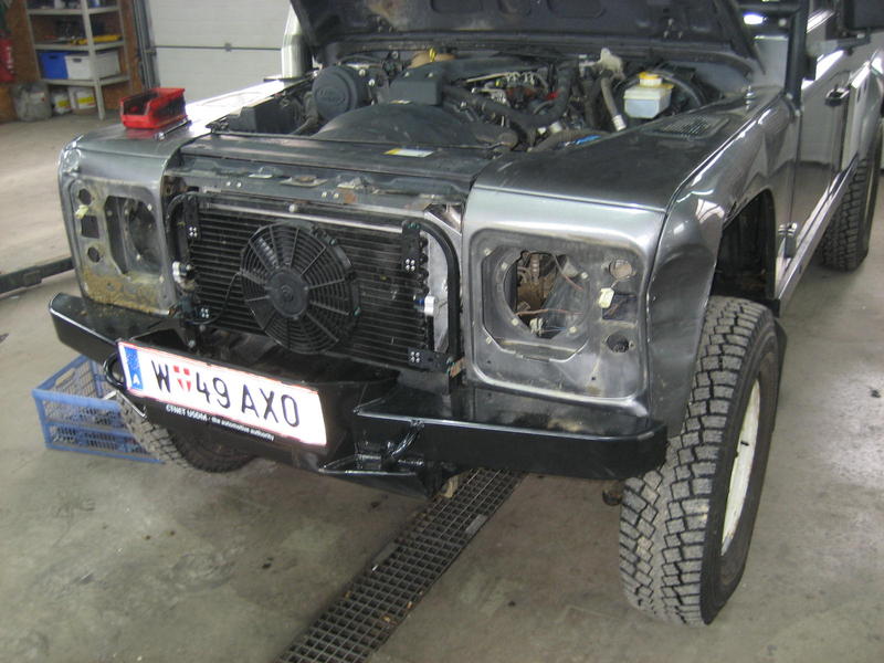

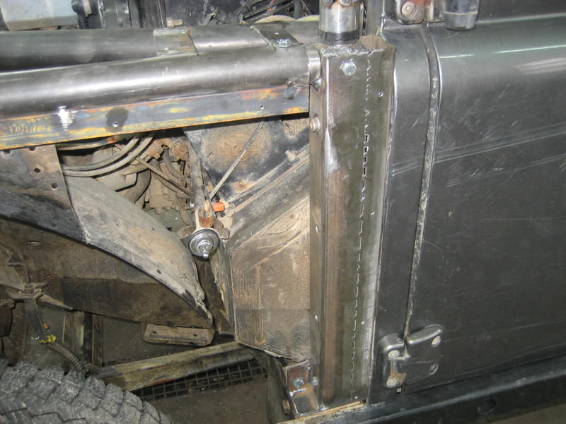

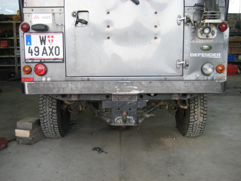

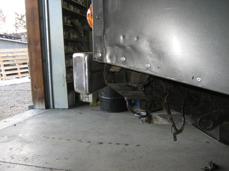

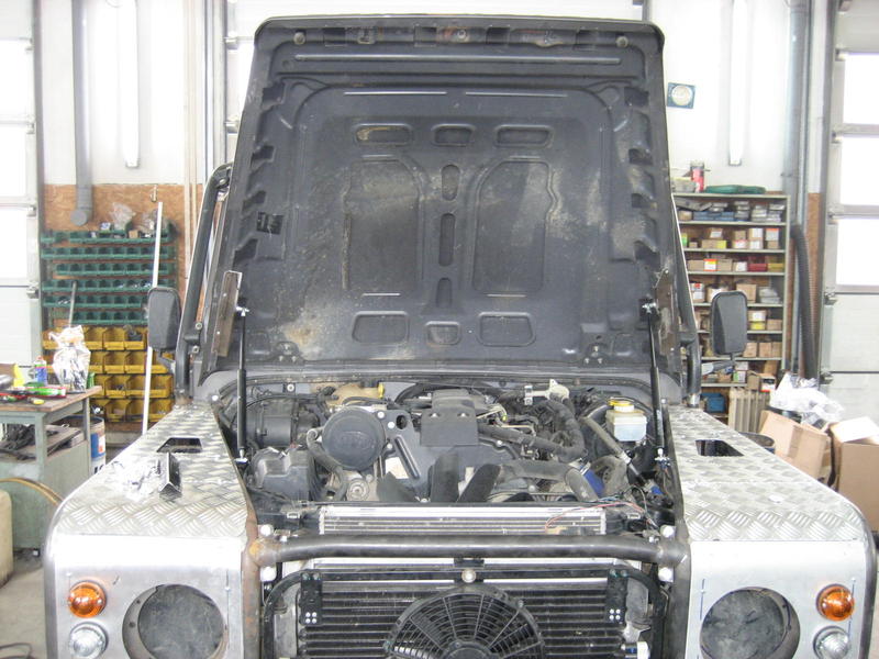

noch ein paar fotos vom rohbau.
jetzt ist schon alles abgebaut ,durchgeschweisst und fertig zum sandstrahlen.
gruss ,michi

servus !!
bei 100 % sind wir noch laaang nicht.
es gehören noch die treeslider geschweisst
die bremsleitungen anders verlegt
das heck ""stossgeschützt ""
die Winde eingebaut, doppelrelais gesetzt und verkabelt
hyrd. bumpstops vorne eingebaut
der schnorchel geändert
ein A bar auf die stossstange gepflanzt
der endtopf geändert
die getriebeschutzplatte montiert
usw.
allso noch lange nicht 100%
gruss ,michi

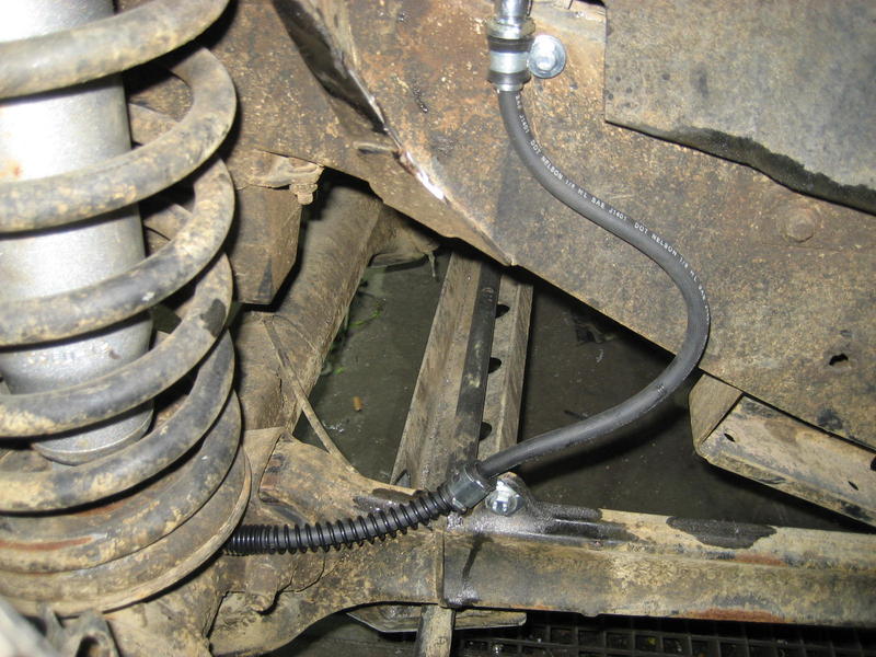

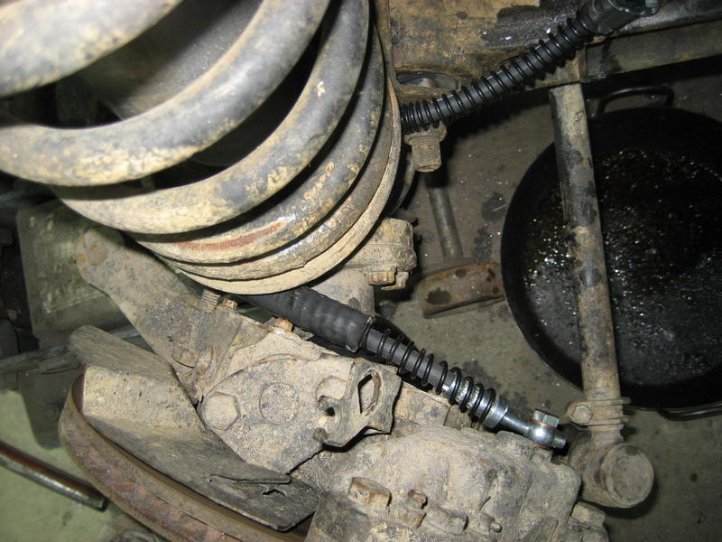

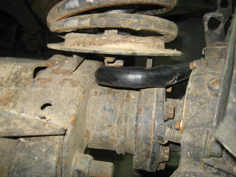

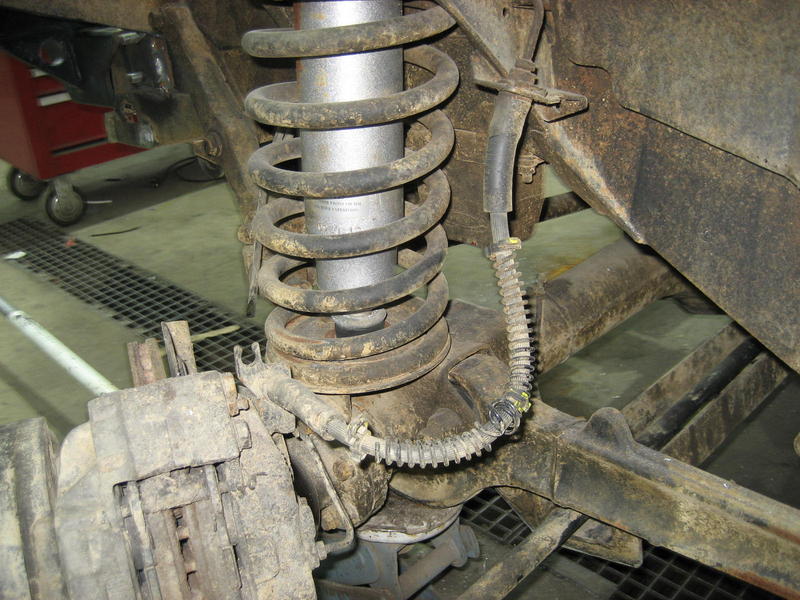

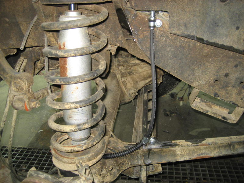

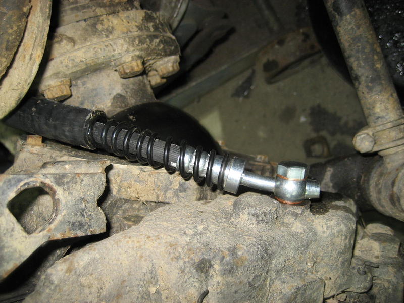

gestern hab ich mich noch ein bisserl mit dem vorderen bremsleitungen gespielt und die dinger SO verlegt das sich nicht mehr bei jedem asterl sofort abreissen.
ein weiterer vorteil ist auch das der halter für die bremsleitung am achsschänkel oben jetzt wegfällt und damit bei einer rep. alles einfacher wird weil mann die bramszange einfach abschrauben und ""weghängen"" kann.
mit kunststoffwendel und super dickem schrumpfschlauch drüber isr die sache auch super scheuerfest.
ich hab das in meinem 130 jetzt seit 4 jahren so und nur die besten erfahrungen gemacht.
gruss ,michi
BeitragVerfasst am: 03.02.2014 11:17:57    Titel:
kannst du die obere Schelle noch etwas nach hinten drehen? Würde beim voll Einfedern nicht so arg "knicken".

BeitragVerfasst am: 03.02.2014 11:31:18    Titel:
klar ,ist ja nur mit der einen schelle montiert und läst sich natürlich noch verbiegen.
da ich aber denke das es so ein guter mittelweg zwischen ein/ausgefedert ist werd ich mal schauen wie das so hält.
die paar mal wo die achse VOLL einfedert und den schlauch ""abknicken "" sind wohl eher zu vernachlässigen.
in normalstellung macht er einen leichten bogen und das passt so denke ich.
beim dicken hab ichs praktisch genau gleich.
gruss ,michi

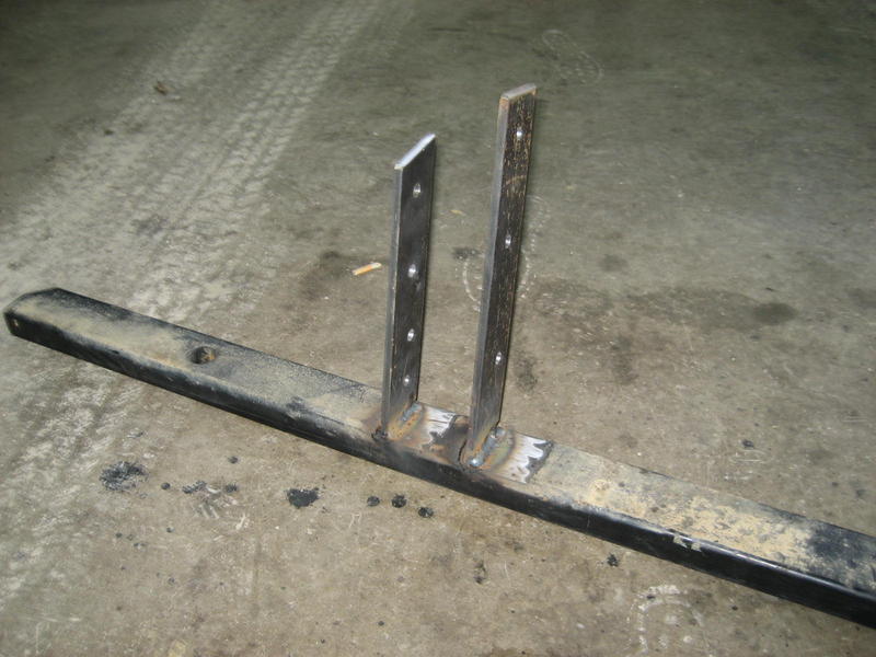

und wieder ein paar tümmer mehr fertig.

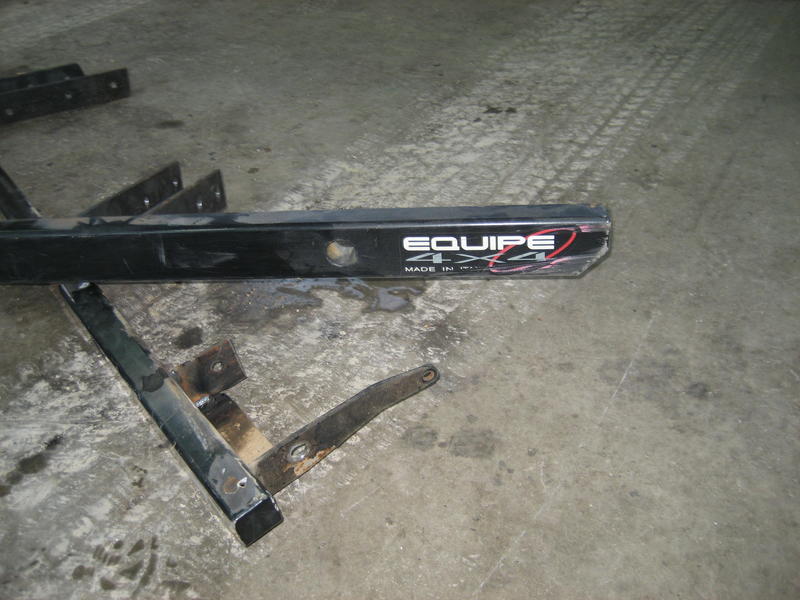

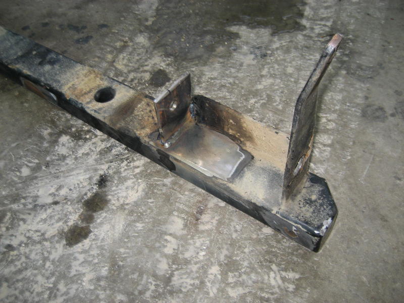

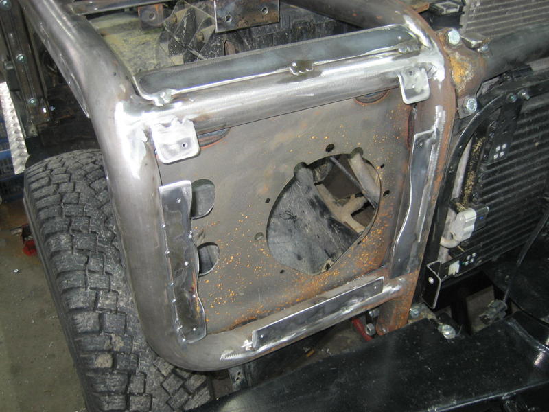

die ""firttenbude"" rockslider von equipe wegschmeissen wär wohl das beste gewesen aber wenn sie schon mal da sind kann man sie ja auch gleich sooo umbauen das sie auch halten.
allso die ""wuzzipuzzi"" halter runterflexen und was ordendliches draufschweissen, die treesliderrohre kommen morgen noch drauf.
für das was die dinger kosten sind sie echt eine frechheit ,rosten wie sau und die halter passen sooo was von nicht auf den hinteren ausleger.
aber man kanns ja dann nacharbeiten .... Hau mich, ich bin der Frühling Hau mich, ich bin der Frühling
da man hinten ja bekanntlich keine augen hat bekommt das auto auch noch eine ordendliche heckstosstange ,der heckträger+ seitenteile sind schon verbogen genug.
zugösen kommen noch drauf und dann ab auf den haufen zum sandstrahlen.
gruss ,michi

Aber was sagt denn da eigentlich der Kollege TÜV? Also zum Thema Knautschzone und so...?
Abber die Schweißnähte traurig Alter das geht ja gar nicht.....
