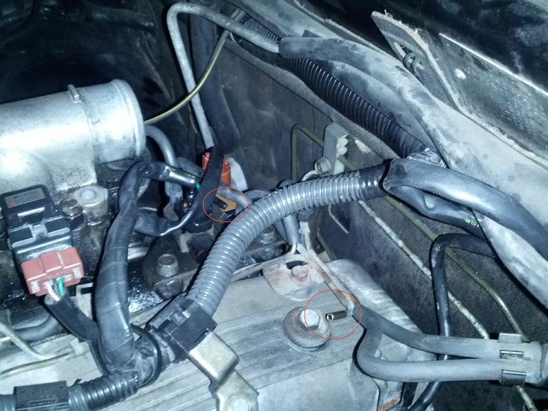

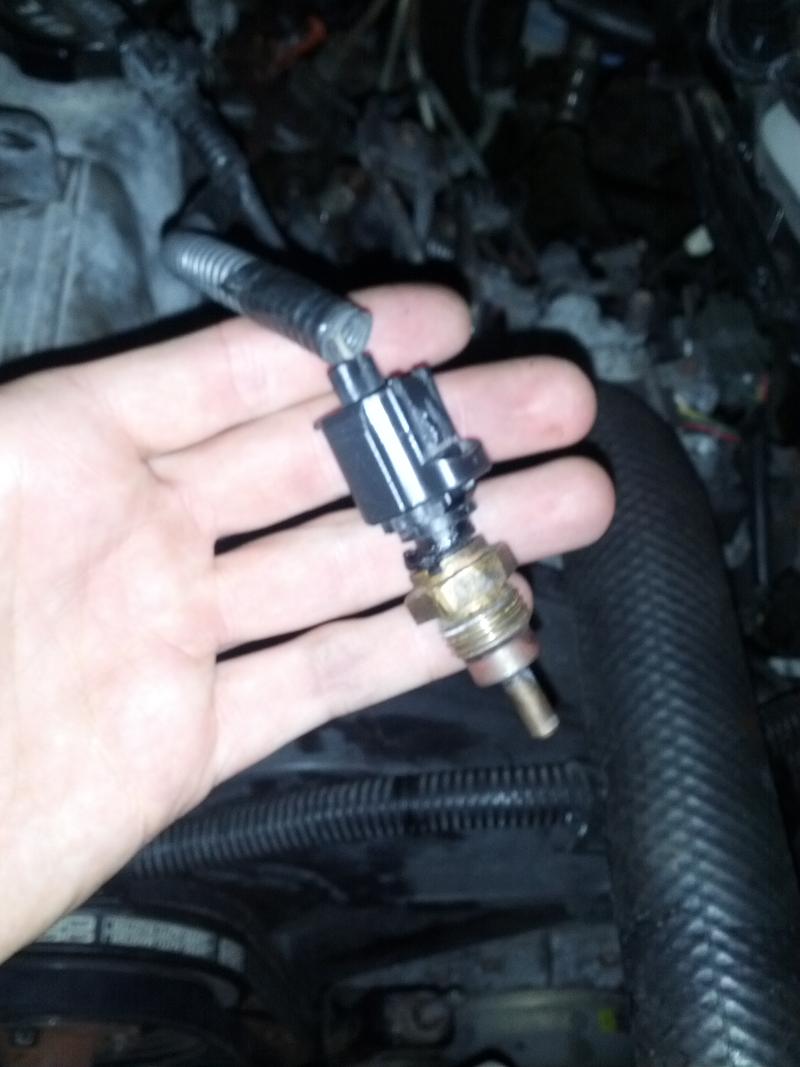

Der aktuelle Stand. Auto heute abgeholt mit der Aussage vom Händler dass der Motor nach dem Wechsel der ZKD nicht mehr anspringt. Also Motorhaube auf und siehe da: Kühlmitteltemparatur-Sensor defekt, Unterdruckschläuche nicht angeschlossen oder gar nicht erst vorhanden und zu guter Letzt auch noch einige Schrauben die der Vor-Mech wohl nicht für wichtig gehalten hat.
Also wird das Ganze jetzt durchkontrolliert, der Sensor gewechselt, Kühlmittel aufgefüllt und los gehts ;-) So zumindest die Theorie. Habt ihr andere Vermutungen was es sein könnte? Und kann mir vielleicht einer grad sagen, was der Sensor für eine Teilenummer hat?
