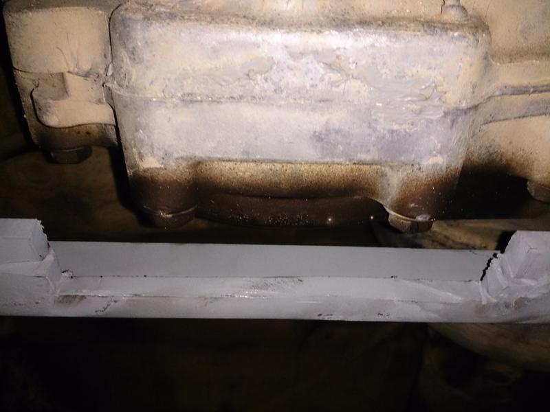

BeitragVerfasst am: 22.01.2014 06:41:11    Titel:

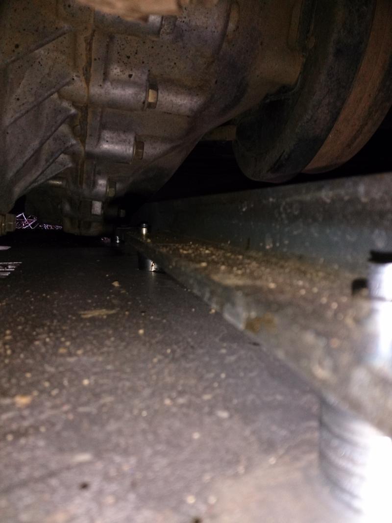

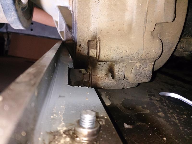

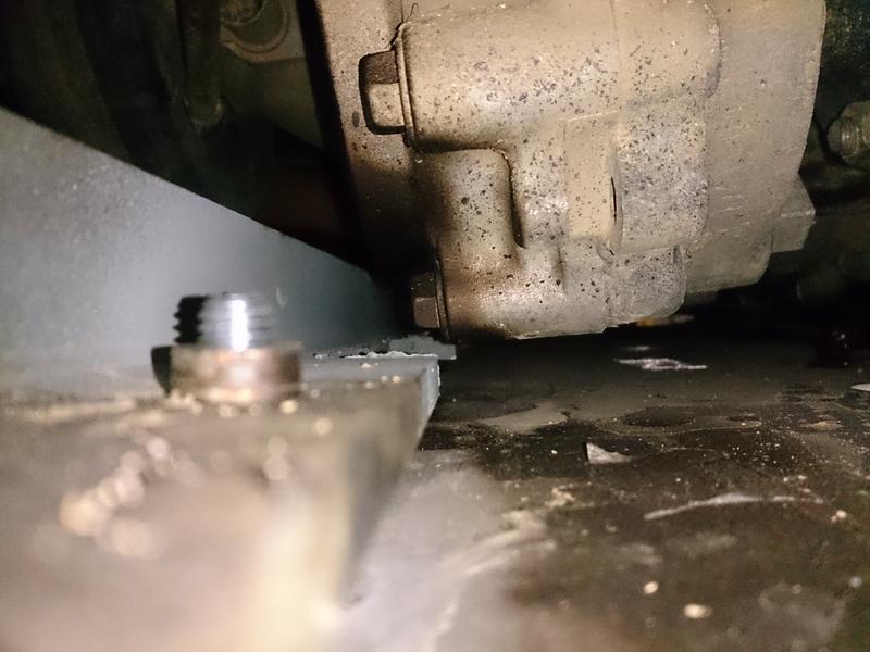

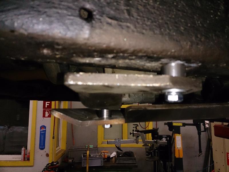

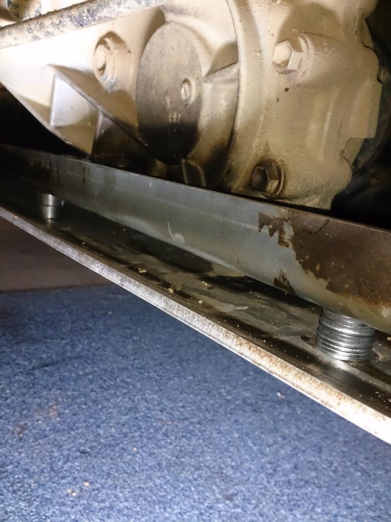

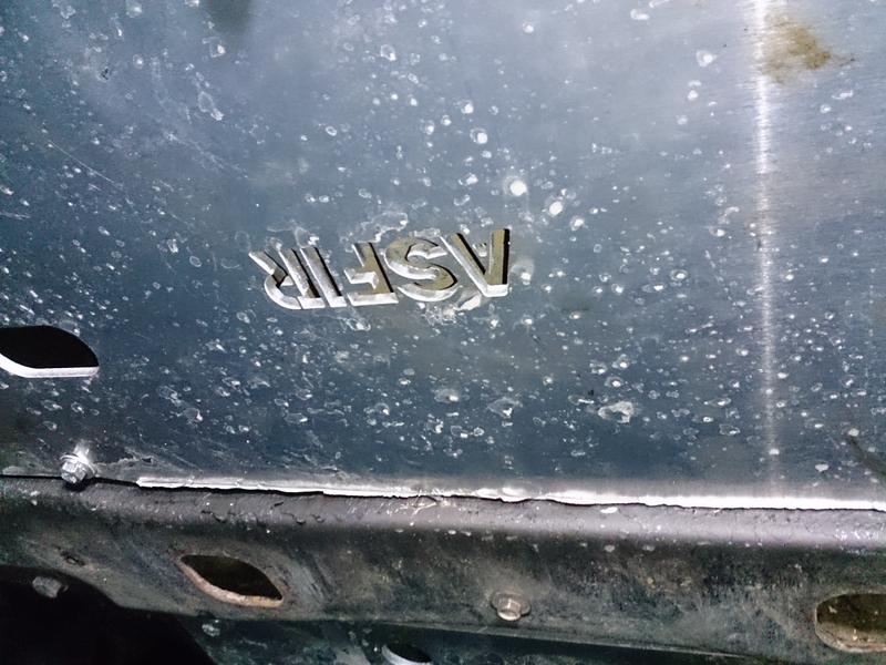

Hier noch ein paar Fotos
Nein ich hatte kein Laserschwert und nein, die Unterlegscheiben sind nicht die Lösung sondern dienen nur dazu, die Distanz auszuloten wann das Getriebe nicht mehr auf Traverse und Aluplatte schlägt. Hier habe ich dann passende Distanzringe angefertigt. Um es richtig zu machen, muss ich noch eine komplette Traverse bauen. Die originale passt vorne und hinten nicht, die kommt demnächst wieder raus. Vorläufig gehts aber, besser als nichts. Die Traverse muss ca. 3cm nach hinten und 2cm nach unten. Das nächste Problem ist, wenn ich im Schlamm stehe und rückwärts wieder raus muss, werde ich mir den ganzen Dreck auf die Aluplatte schieben, die hat jetzt die Funktion einer Schaufel, denke das könnte zum Problem werden Nee, oder?

BeitragVerfasst am: 22.01.2014 08:25:18    Titel:
Ja so geht das garnicht.
Wobei sich anliegende Getriebe die Aluplatte formschlüssig anpassen, so unsere Erfahrung
