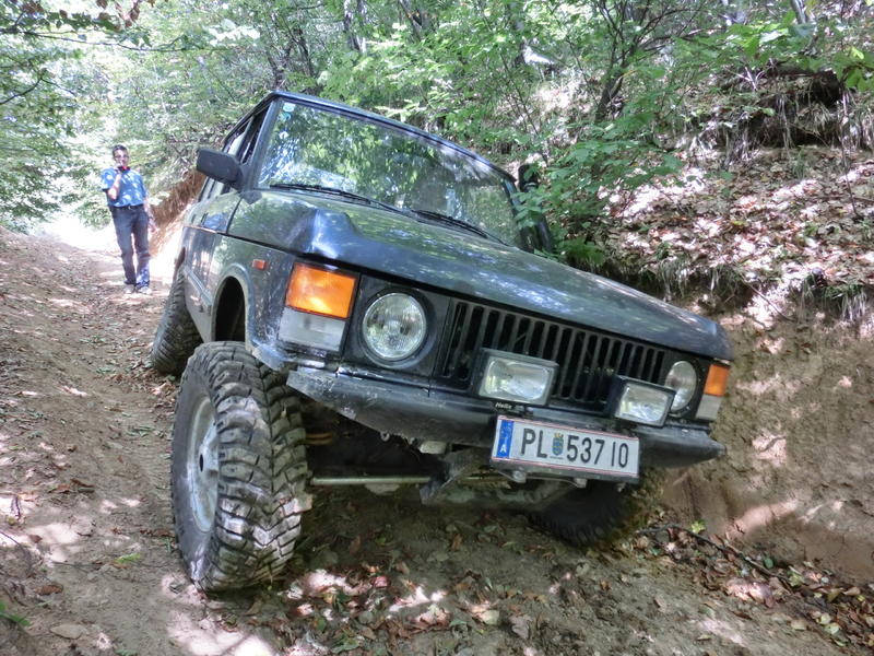

Der range Rover wurde von mir als Bastelobjekt und für gelegentliche Offroad Ausflüge genutzt.
Als kleiner Materialfetischist hab ich alles verbaut was das offroader Herz höher schlagen lässt. 3x100% Sperre, Winde, Fahrwerk, Bodylift, und „Hubraumerweiterung“ sei mal nur so kurz erwähnt. Das ganze sollte ein Wolf im Schafspelz werden. Ich hab darauf geachtet das die Proportionen stimmig bleiben und das ganze nicht zu prollig wird. Es sollte auch nie ein bling-bling auslagenfahrzeug werden. Hin und wieder wurde er doch im Gelände gefahren und hat auch eine Plesur davongetragen. an der Fahrertüre und der linken hinteren Türe hab ich mal einen Wurzelstock erwischt was eine „Delle“ hinterlassen hat. Ich hab das ganze nicht ausgebessert das es dem Fahrzeug irgendwie noch mehr Charakter verlieh.

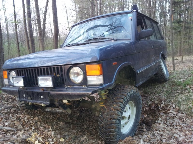

235/85 R16 Recip Trial bereifung
2” höhere Federn und Dämpfer
1” Bodylift
25mm Spurverbreiterungen
Verstärkte Lenkstange und Spurstange

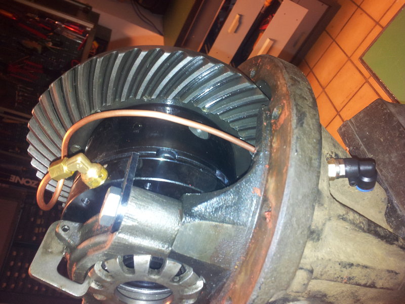

Hinterachse mit 24 Spline ARB AirLocker Sperre
Hinterachse mit verstärkten 24 Spline Ashroft
Antriebswellen Vorderachse 24 Spline Ashcroft Locker
Vorderachse verstärkte 24 Spline Antriebswellen.

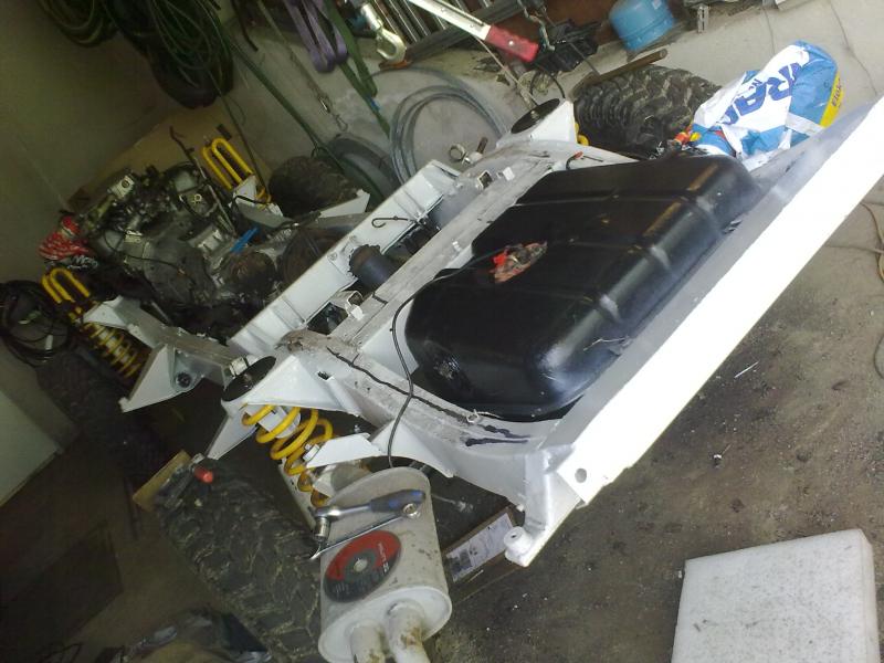

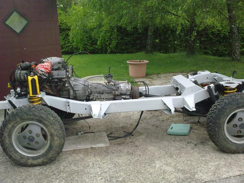

Rahmen 2009 mit abgehobener Karosserie Ausgeschweist/saniert
Karosserie Fahrerseite 2012 geschweißt/saniert 2010

Klimakompressor für Druckluftversorgung der Sperren adaptiert

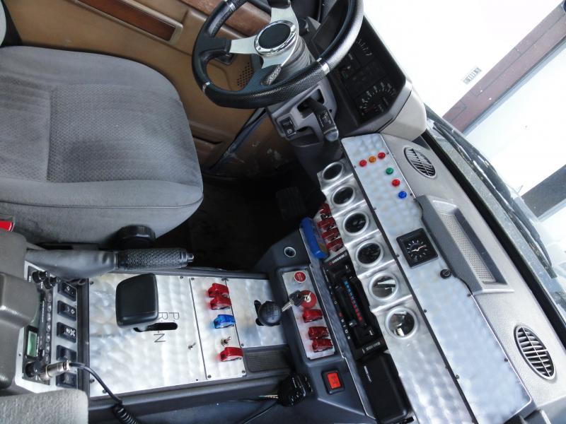

Zusatzinstrumente für: Boardspannung, Motoröldruck, Motoröltemperatur, Kühlwassertemperatur, Getriebeöldruck im Kühler, Getriebeöltemperatur im Kühler, AirFuel Ratio im Hosenrohr der rechten Zylinderbank
