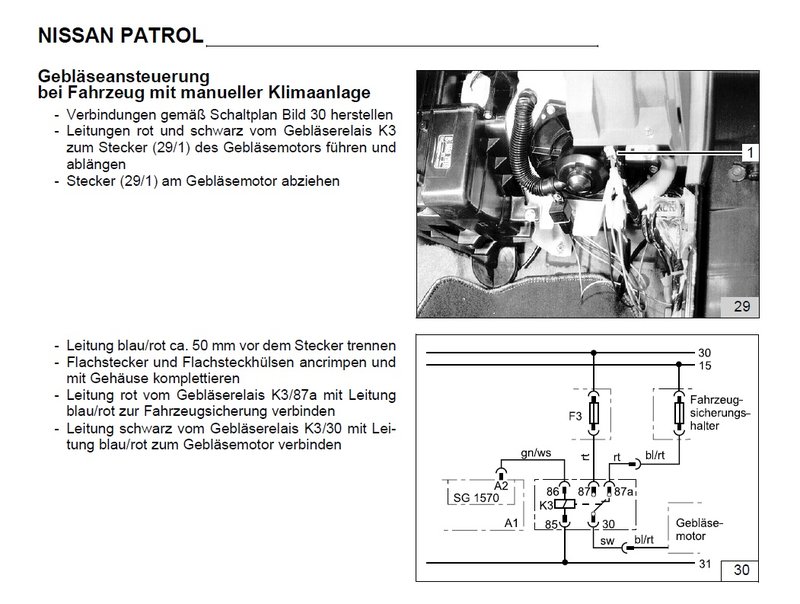

kurze frage ich habe mir eine standheizung eingebaut.
Wo schliesse ich das plukabel für die gebläseansteuerung an, bei einer manuellen lüftung.
Patrol 2,8
Christian
DerGlonntaler
BeitragVerfasst am: 06.02.2014 01:26:29    Titel:
am Schalter fürs Gebläse
das Kabel das sonst mit Zündung Plus hat durchschneiden und da die zwei Kabel die vom Relais der SH kommen anschliessen, aber richtig rum, sonst geht das Gebläse nur mit Zündung und wenn Heizung angeht schaltet sie die Zündung an statt das Gebläse
BeitragVerfasst am: 06.02.2014 09:51:49    Titel:
Ick denke dass es für die Verbindung nen Abgriff im Sicherungskasten gibt (geschaltete bzw nicht geschaltete Sicherungen). Ein zusätzliches Relais als Öffner geschaltet und dann sollte es funtzen.
Bart
Kein Titel, keine Kekse
BeitragVerfasst am: 06.02.2014 10:45:28    Titel:
Bei meinem Y60ist der Vorbesitzter direkt an die Lüsftung gegangen Hau mich, ich bin der Frühling
Gruß, der Bärtige

BeitragVerfasst am: 06.02.2014 20:29:28    Titel: Standheizung
Danke.
Gruss
Smake
