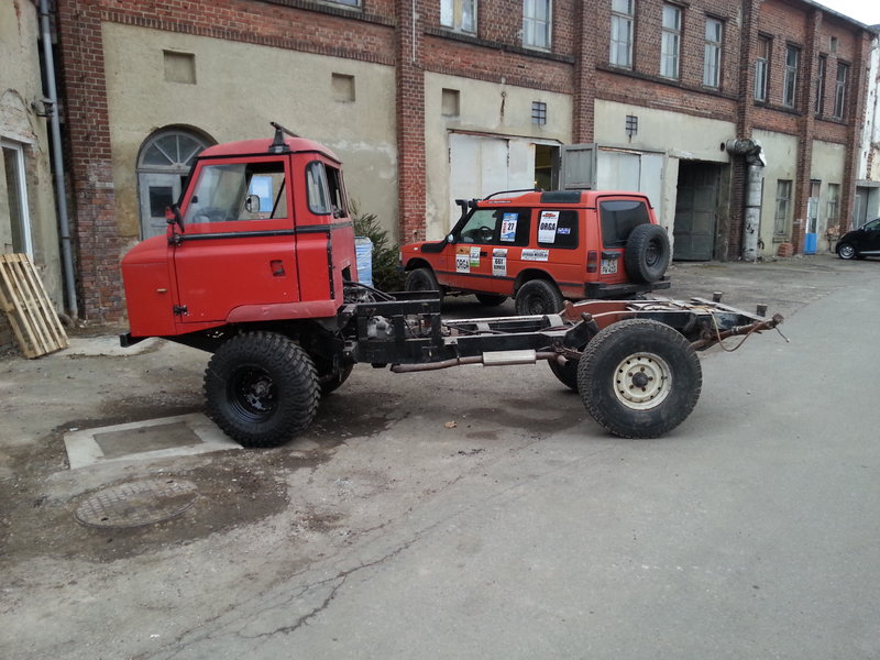

Mein neues Projekt.
Hier das erste Bild, welches viele schon bei Facebook bestaunt haben
Heiligenschein
ok,, genug gescherzt.

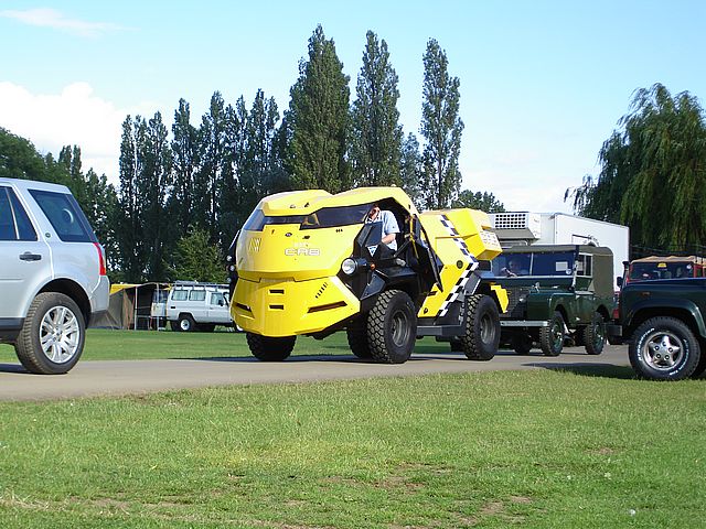

Es ist der FC SIIb vom Earl… Love it
Ich möchte ein Reisemobil und bin hin und her gerissen.
Einerseits ein schöner Oldtimer, den man restaurieren könnte, andererseits macht es dann keinen Sinn damit durch Afrika zu fahren, bzw wenig Spass.
Ich denke es wird eher ein modernes Fahrzeug im alten Look, was auch eine marokkanische Holperpiste mit 80 Sachen nehmen kann Euer Wunsch sei mir Befehl

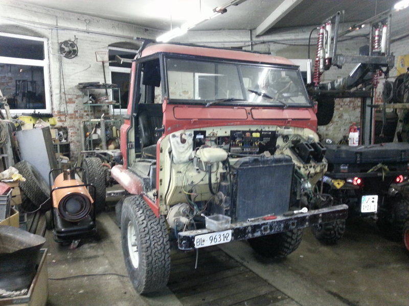

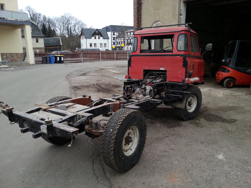

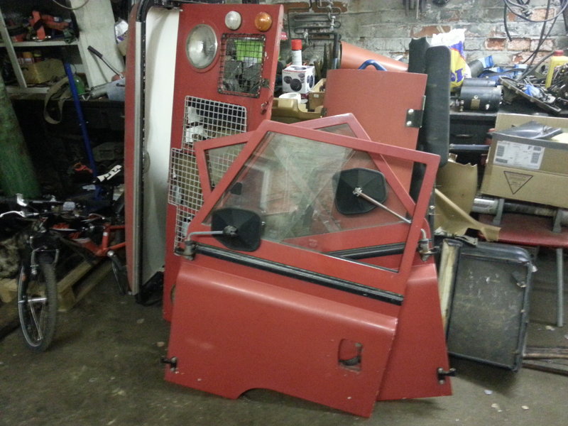

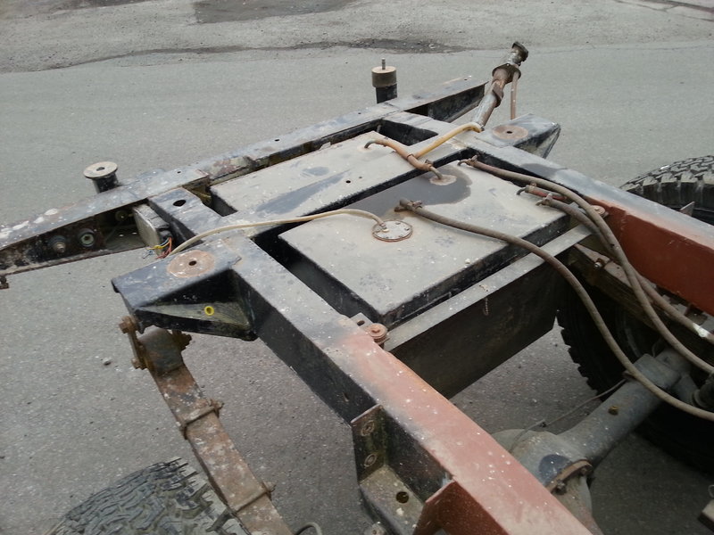

Erstmal Aufbau runter und Führerhaus zerlegen - jedenfalls angefangen.
Freie Zugänglichkeit zum Motor ist das erste Ziel

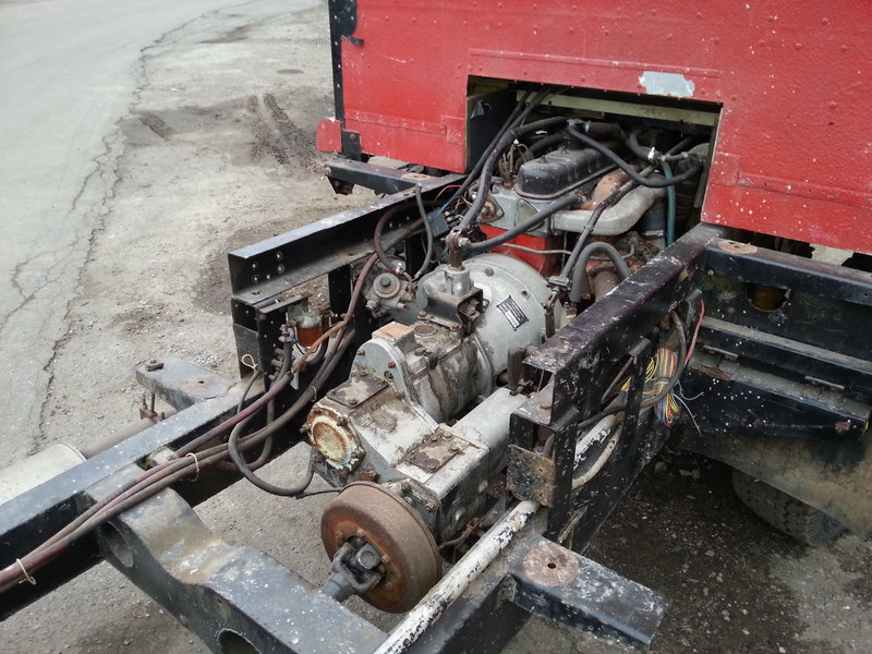

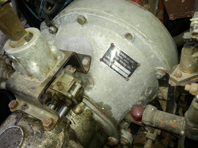

Verbaut ist ein 2,5 Liter Peugeot Turbodiesel an dem originalen LT95 Getriebe / VTG ohne zusätzlichen Overdrive. Ein Overdrive habe ich zerlegt dazu (wahrscheinlich defekt)
Folgende Ideen gibt es:
1. den Peugeot Diesel aufblasen
2. einen 300TDi mit Automat reinplanzen
3. einen BMW/VW/??? Motor mit Druck und Automat einbauen
Ich bin unschlüssig. Was habt ihr für Ideen?
Das fertige Fahrzeug wird wahrscheinlich etwas um 3,5 Tonnen reisefertig wieden, da macht ein 100Ps uralt Peugeot Diesel im Standartsetup keinen Spass…
Ich freue mich auf rege Diskussion Winke Winke
(@Forcierer: speziell für Dich: Küss mich, ich bin der Frühling)

Vor allem: Wenn die Hütte schonmal runter ist, schau doch mal, welche Tankgröße Du im Rahmen unterbringen kannst. Ich würde da soviel wie möglich reindrücken und meist hat man ja ne Menge Platz. Supi
Der vierte Gang ist 1:1 durchsetzt beim LT95? Das VTG hat? Die Achs-Diffs waren irgendwie schon kurz, ja?

Daimler OM603 hatte ich ja im G - mächtiges Triebwerk (Gewicht). Bringt aber auch urig Drehmoment und *muss* mit VTG Lader gepimpt werden. Dazu dann größere Wapu und eigenes Kühlsystem. Feiner Motor dann, ja Supi
Leider wirds mit nem passenden Automaten schwer, weil das alte Viergang "028" eigentlich nicht für die Fahrzeuglast ausgelegt ist. Unsicher

Das Getriebe ist halt eigentlich nur für 280 Nm ausgelegt, der Motor bingt gepimpt viel mehr.
