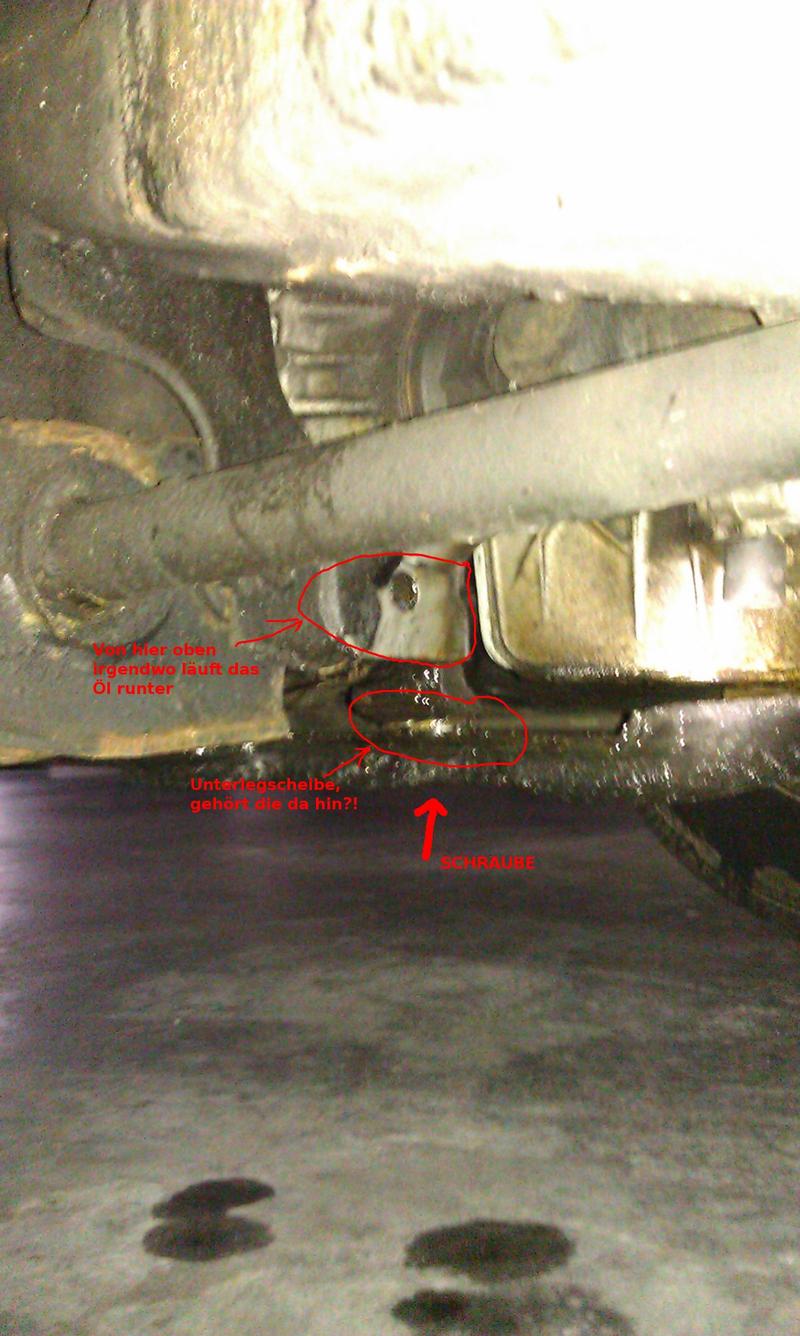

heute sind mir ein paar Fleckchen Öl unter meinem Blazer aufgefallen.
Habe das Auto jetzt ca. 2 Monate und ca. 1000 km bewegt, bisher keine Auffälligkeiten.
Also habe ich mir das mal angesehen und folgendes gesehen:

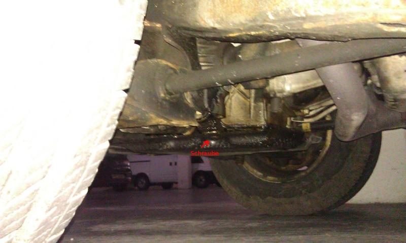

Das Öl läuft an einer Schraube runter, die lose sitzt. Diese Schraube ist eine Torx Schraube und lässt sich nicht mehr fest anziehen. Sie scheint dazu zu dienen, das Spritzschutzblech mit dem Fahrzeug zu verbinden. Ich glaube aber nicht, dass die Schraube zum Ölablass oder ähnliches dient. Kann mir jemand bestätigen, dass sie nur zum Festmachen des Schutzblechs ist?
Der eigentliche Ölverlust kommt aus dem hier markierten Bereich:
Kann mir jemand sagen, was sich in dieser Zone befindet und was die nächsten Schritte wären?

Die Schraube wird von einer Mutter gekontert. Einfach gegenhalten, dann kann man die wieder fest ziehen.
In dem markierten Bereich darüber ist das "transmission transfer case", da siffte etwas Öl raus, weil ich zuvor im 4x4 Modus war und das längere Zeit nicht (vermutlich eine Dichtung porös). Werde das natürlich beobachten.
