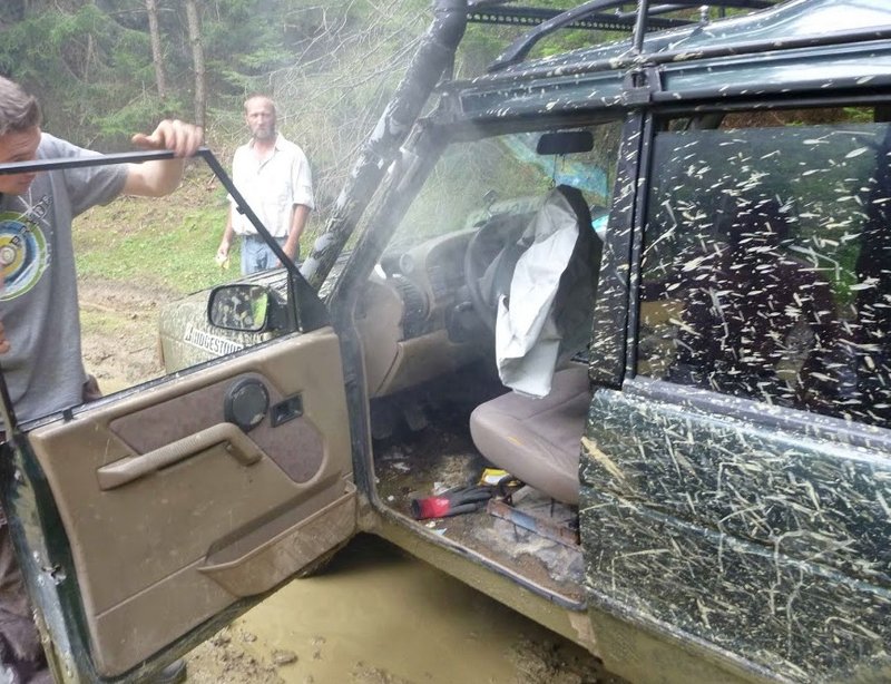

kleiner Sprung in Oberwart

Obskur Huch
nee, oder?
BeitragVerfasst am: 13.02.2014 15:38:40    Titel:
doch, gab schöne Verbrennungen am nackten Oberkörper.
BeitragVerfasst am: 13.02.2014 15:44:47    Titel:
Ich breche die Frage mal kurz auf eine eletronische Ebener herunter. Nur in sehr wenigen Fahrzeugen sind Airbags verbaut, die komplett alleine entscheiden, wann sie auslösen. Diese Generation gab es nur ganz kurz. Aktuellere Fahrzeuge besitzen an verschiedenen Positionen im Fahrzeug Sensoren, die wiederum mit einem zentralen Steuergerät kommunizieren. Je nach Auslegung der Schwelle, müssen verschiedene Faktoren gleichzeitig erfüllt sein, damit es zum Knall kommt. Beispielsweise müssen zwei Sensoren eine Verzögerung von über 20G registrieren oder ein Verformungssensor plus ein Verzögerungssensor müssen positiv triggern.
Beim langsamen normalen Offroad Fahren, wir kein Airbag auslösen. Aber wenn man eine schnellere Gangart einlegt, die tendenziel über die Grenzen des Fahrzeugs hinaus geht, steigt die Wahrscheinlichkeit sehr schnell. Ud ein böser Sprung kann dann auch noch zum bösen Bums werden.
