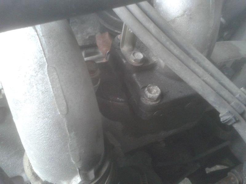

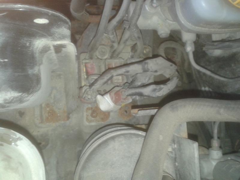

Daher wollte ich mir heute die Ansaugseite ansehen, leider mit geringem Erfolg. Aber mir ist aufgefallen, das der LLK, bzw. die Ansaugbrücke
schwitzt, und zwar in der Nähe der EGR. Zusätzlich sind da diese drei Stecker neben den Unterdruckreservoir, die allesamt abgesteckt sind.
Meine Fragen: sollte ich LLK und Ansaugbrücke runter nehmen? Leidet mein Motor eventuell schon an Asthma?

Wegen der Stecker, ich kenn die Teile darunter als Turbosteuerung, sehen zumindest bei Toyota so aus, und gehören
zur Ladedruckanzeige (grüne und rote Lampe beim Drehzahlmesser).
Nachdem die Unterdruckleitung von der EGR dort auch hingeht, wurde hier wohl versucht selbige stillzulegen.
Das würde auch den Schmodder vor der EGR erklären. Eben nicht "fachmännisch" gemacht...

BeitragVerfasst am: 05.03.2014 06:01:43    Titel:
Und das Öl an der Dichtung hat natürlich nichts mit einem undichten Flansch zu tun. Hau mich, ich bin der Frühling
Sorry.
Aber wieso ersetzt du nicht die Dichtung oben an der Brücke?
Das Öl gehört da nicht hin und kommt ausschließlich von der Ladeluft.
