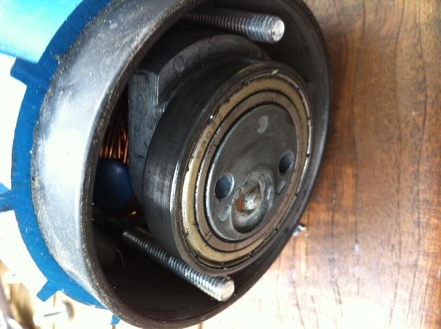

Mein vor ca. 1.5 Jahren selbst reparierter ARB Kompresor ist wieder kaputt.
Die Schraube, die das Lager vom Kolben hält,ist wieder abgerissen.
Da damals die alte Schraube ausgebohrt werden musste auf M8 und ein M8 Bolzen mit M4 Gewinde drinnen mit Loctite Lagerschalenkleber montiert wurde und darin die M4 Schraube mit selbigem Zeugs, bekomme ich das wohl nicht wieder auseinander.
Ich werde es nochmal mit punktuellem Erhitzen versuchen, dann soll sich das Loctite Zeugs ja lösen, aber dran glauben tu ich nicht, dass das klappt.
Von der abgerissenenSchraube schauen ja auch nur knapp 2 mm raus.

Hier mal ein Bild von der abgerissenen Schraube:
Und da klafft nun ein Loch...

wenns ein Alugehäuse ist, kann man probieren, diverse Muttern aufzuschweissen...
Geht bei nem Stahlgehäuse zwar auch, aber da verschweisst man beide teile auch gern.
Der Vorteil beim Schweissen ist, du trägst viel Wärme ein, welche deinen Kleber u. U. lößt.
Mfg Andreas

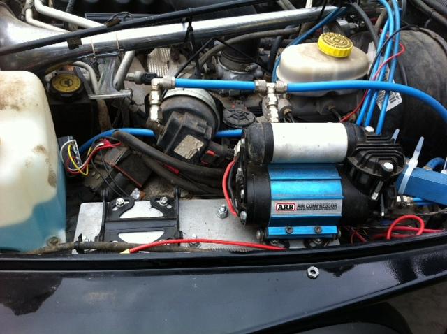

Das ist blöd, ich will den wieder unter die Haube auf den Kotflügel setzen.

Die Kompressoren selber sind schon sehr geschützt verbaut auf den Kotflügel.
Das ist locker 120-130 cm hoch und durch den Motorraum kommt auch kein spritzwasser, weil unten drunter ne komplette Schutzplatte ist.
Selbst nach schnellen schlammpassagen, wo der Wagen aussieht wie Sau, bekommen die Kompressoren nichtmal einen Spritzer ab.
