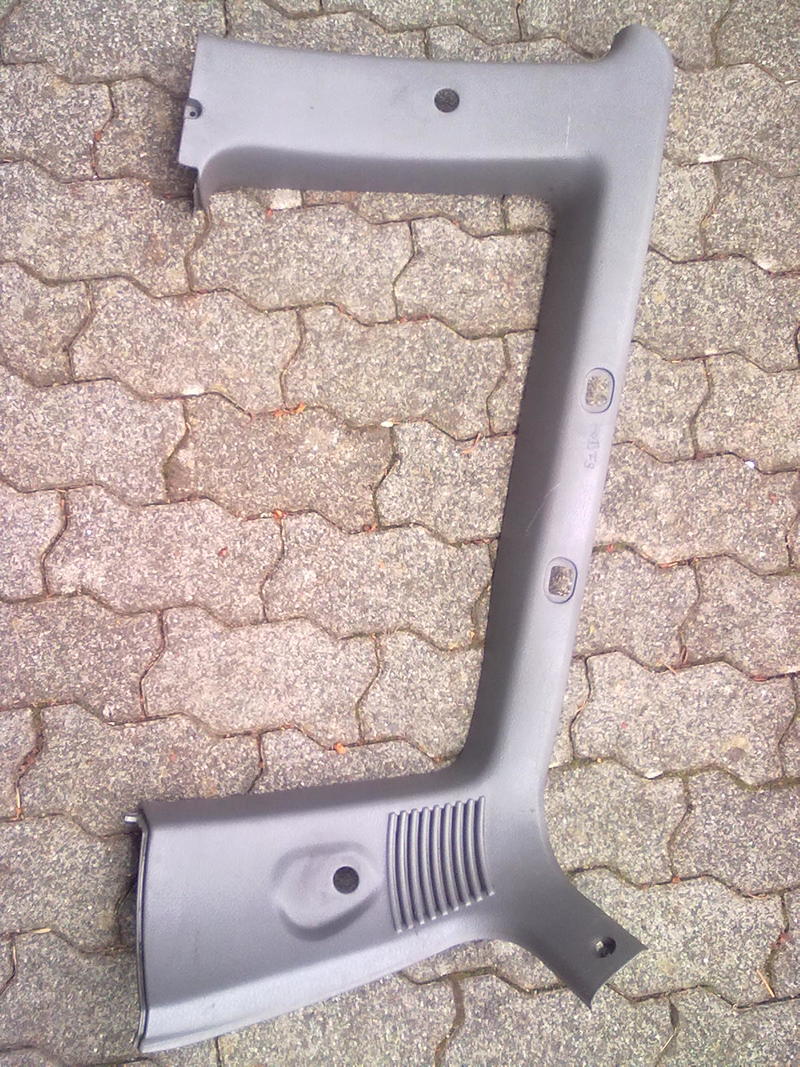

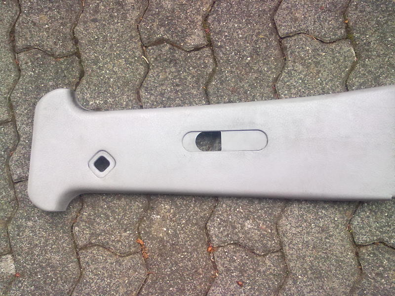

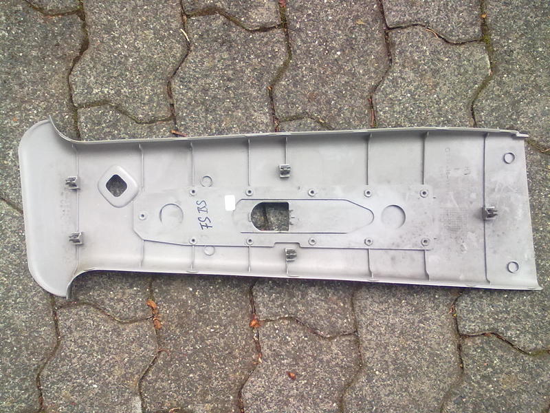

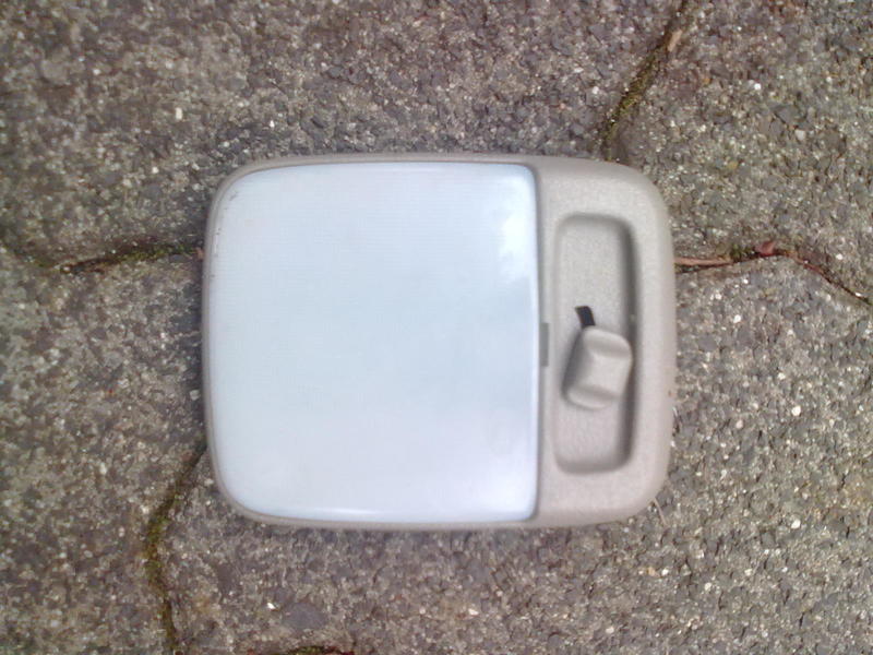

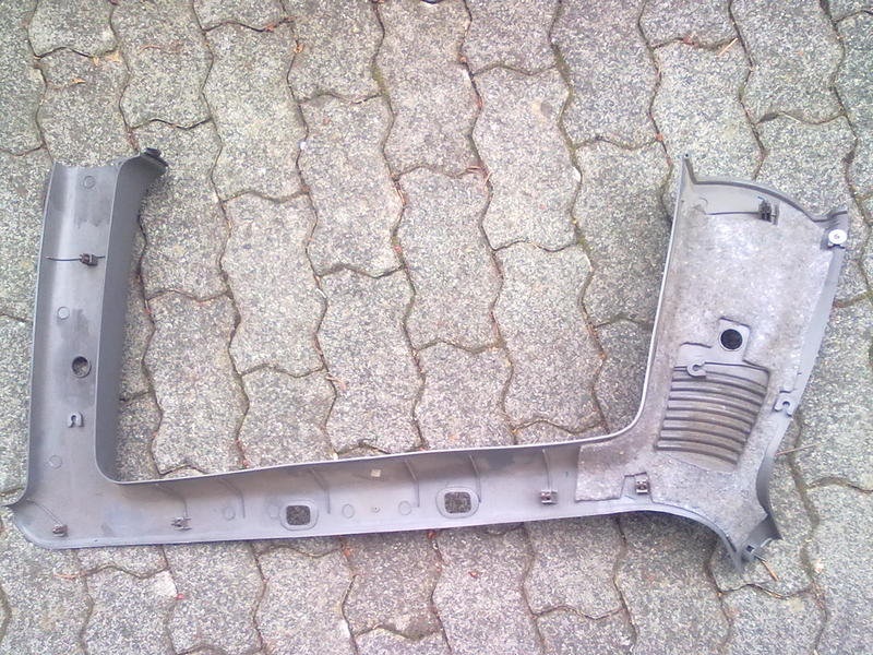

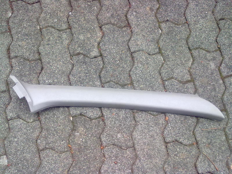

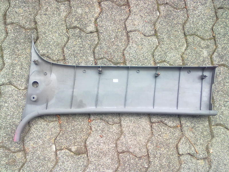

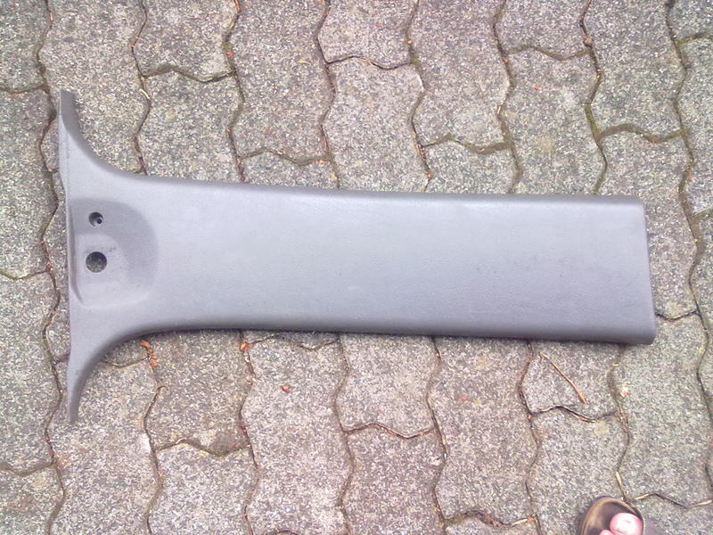

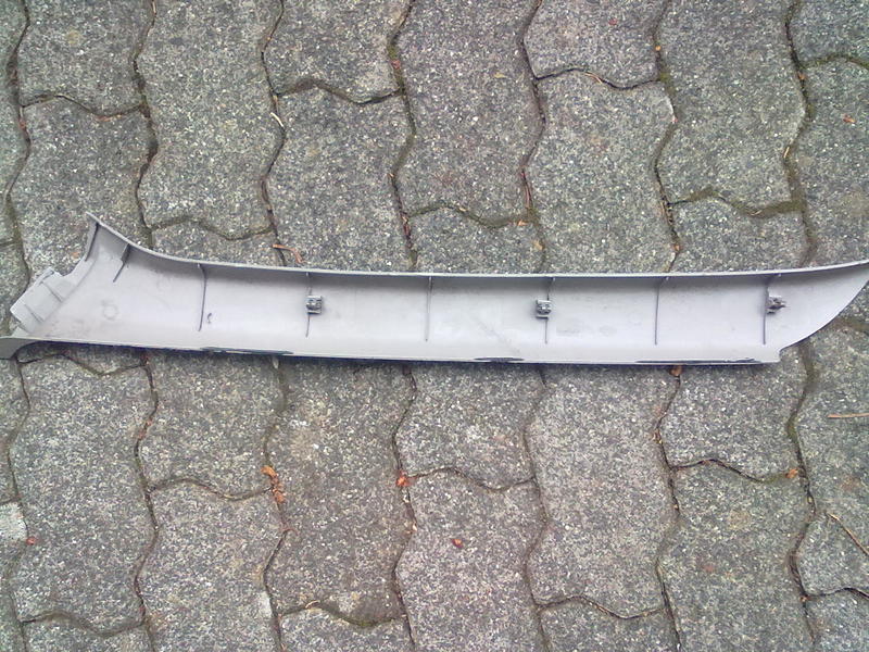

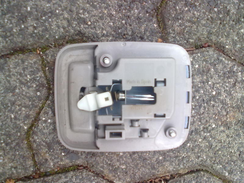

BeitragVerfasst am: 16.07.2016 14:57:39    Titel: Etwas später...
So besser zu spät als nie Hau mich, ich bin der Frühling
hier sind die Teile, hoffe ich habe nichts vergessen
Für zukünftige verrückte die sich so ein Panzer zu legen YES
Bei Fragen einfach schreiben Ja
