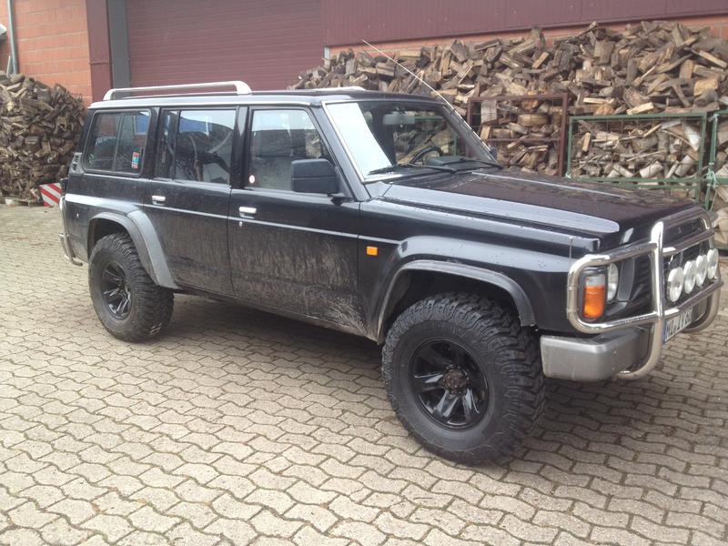

fahre ja auf meinem Y60 die Alufelgen vom Y61, allerdings noch nicht eingetragen. Bevor ich zum TÜV fahre wollte ich euch mal fragen ob einer diese Felgen auch auf seinem Y60 fährt, mit Eintragung.
Es sind 8*16 Felgen. Die genauen Daten muss ich später mal nachreichen.
Reifen habe ich 285/75R16 drauf. Habe auf beiden Achsen, jede Seite 30mm Spurplatten hinter gepackt.
Habe schon mit Nissan Deutschland Kontakt aufgenommen. Die können mir aber nicht mal ein Datenblatt/Tragfähigkeitsgutachten ausstellen.
Ich würde mich freuen wenn mir einer in dieser Sache weiterhelfen kann.
Gruß Marco

Bin letzte Woche beim TÜV gewesen und habe den Patrol vorgestellt. Ich wollte mit ihm die Eintragungen abklären. Um folgende Eintragungen geht es:
Fahrwerk von OME 2"
Stoßstange mit Seilwinde
Spurverbreiterungen
Reifen Felgen
Fahrwerk, Spurverbreiterung, Stoßstange und Seilwinde wird kein Problem sein.
Reifen fehlte mir noch ein Datenblatt. Habe ich inzwischen von Cooper Tyres bekommen. Felgen müsste er die Achslasten vom Y61 haben. Er meinte eventuell könnte ich eine Kopie eines Fahrzeugscheins des Y61 besorgen.
Meine Frage und bitte an die Y61 Fahrer hier, würde mir jemand diese Kopie zur Verfügung stellen? Und kann mir jemand sagen welche Einpresstiefe meine Felgen haben? Aus den Einprägungen auf der Innenseite klärt sich das für mich nicht.
Gruß Marco

Update:
Heute den ganzen Tag beim TÜV verbracht. Es ist alles an meinem Patrol eingetragen worden. YES
Den neuen Fahrzeugschein hab ich mir auch gleich geholt.
Beim Abrollumfang lag ich mit 7,5% Abweichung von der Serienbereifung knapp unter den erlaubten 8%.
Am Ende Probefahrt mit dem freundlichen Prüfer zwecks Tachoabgleich und die Sache war geritzt.
