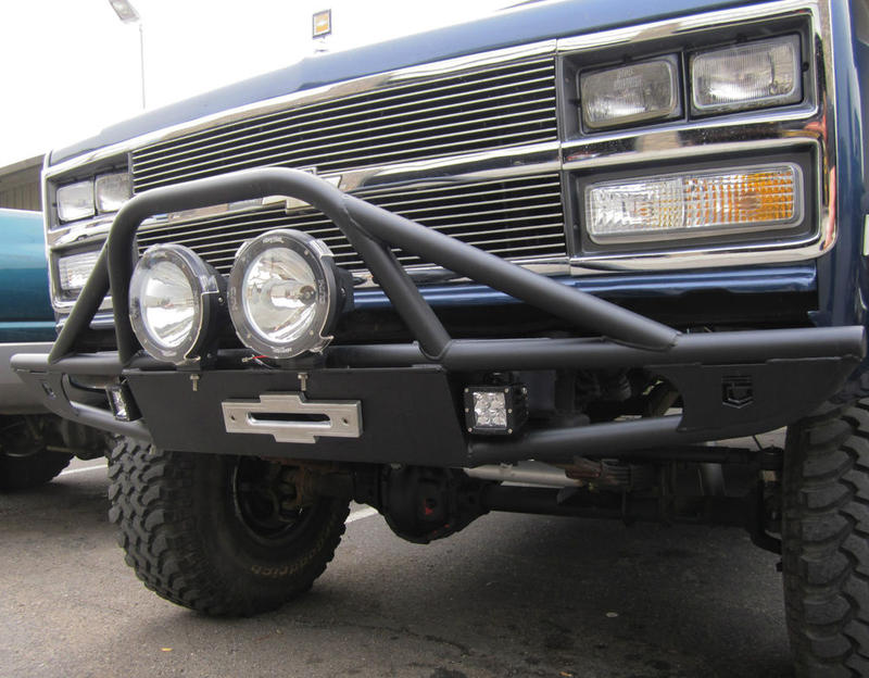

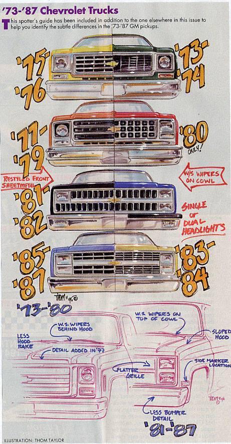

Ich habe vor mir in der nächsten Zeit einen Chevy K5 BJ 78 zuzulegen ABER mir gefällt die Front nicht und nun zu meiner Frage.
Wäre es möglich die Front samt Lampenträger und Co von einem ´88 Model 1 zu 1 umzubauen?
Hoffe das mit den Bildern hat geklappt dann die untere Front an den oberen Chevy.
Bilder sind nur Beispeile aus Google!!!
Vielen Dank schon mal für eure Antworten und eure Hilfe bei der Angelegenheit!

Du brauchst Lampenträger, Gril, Scheinwerfer, Motorhaube, Kotflügel dann müssts klappen theoretisch :-)
[/img]
BeitragVerfasst am: 20.02.2014 10:51:30    Titel:
In der Theorie sollte das klappen, ein Bekannter ging den umgekehrten Weg an einen 85er hat er die Front von einem 79er angebaut, Er würde jetzt sagen hingewürgt, einigermassen erträgliche Spaltmasse hat er nur durch viel Nacharbeit hinbekommen. Die Scharniere von der Motorhaube sind anders, bin mir aber nicht sicher ob da auch nachgearbeitet wurde.
Warum den einen 79er bei den späteren Baujahren dürfte auch die Auswahl grösser sein.

Scheibenwischer sind auch woanders und das spätere Modell hat eine andere Stossstange....wie gesagt theoretisch, umgebaut hab ich snoch nie :D

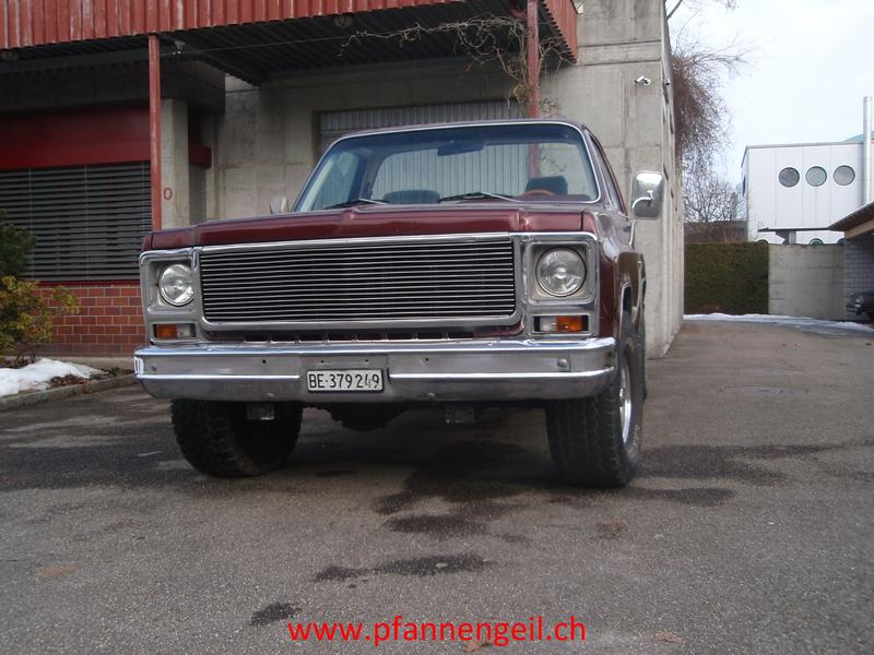

und warum einen ´78er bzw `76er?
Da stehen bei mobile.de 2 drin für nicht ganz soviele Taler drin.
Blazer K5 nr. 1
Blazer K5 nr. 2
