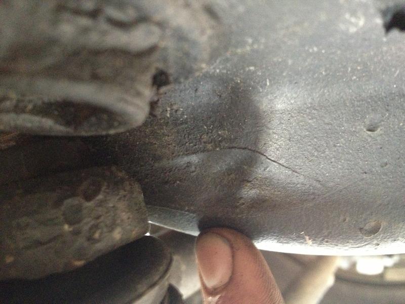

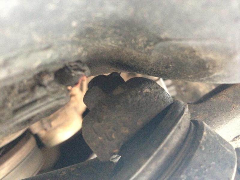

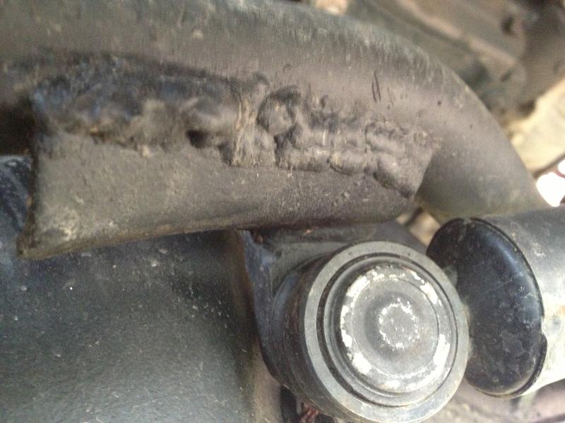

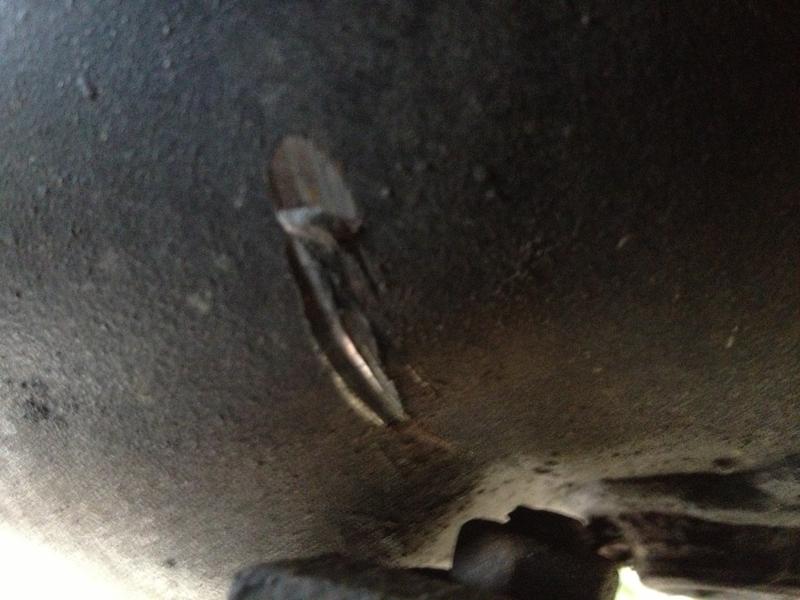

Hab heute Inspektion gemacht und wollte schauen wie der Lenkungsdämpfer befestigt ist, zwecks Bestellung. Da ist mir aufgefallen das die Mutter vom Lenkungsdämpfer scheinbar am Diffdeckel kratzt, da ist extrem wenig Platz Unsicher Außerdem ist eine kleine Vertiefung im Diffdeckel vorhanden, dort sind aber keine Kratzspuren. Jetzt bin ich mir unsicher ob da mal rumgefuchtelt wurde, da die Halterung des Lenkungsdämpfer am Panhardstab auch so unsauber geschweißt ist Unsicher Könnte natürlich auch sein, dass es beim Einbau der TM Federn passiert ist als ich die Achse abgelassen habe. Denn der Kratzer im Diffdeckel ist frisch! Ist der Abstand bei euch auch so knapp?
BeitragVerfasst am: 22.02.2014 18:50:17    Titel:
An dieser Stelle ist es sehr eng, mir ist das aufgefallen, als ich kürzlich den neuen Lenkungsdämpfer eingebaut habe.
Die Schraube vom neuen RTC-Lenkungsdämpfer hat auch am Diff gekratzt (gleiche Stelle), wenn ich stark nach links eingelenkt habe oder mit höhere Geschwindigkeit nach Links gelenkt habe. Vorher hatte ich einen Ironman Lenkungsdämpfer verbaut, da war es zwar auch eng, passte aber noch so gerade eben.
Die Schweissnaht sieht bei meinem Patrol genau so aus, daran liegt es nicht.

Natürlich hat da einer rum gefummelt!
Ist nicht original geschweißt. Und der Konus hat deutlich Einschläge vom Hammer.
Hat wohl beim Versuch den Dämpfer zu wechseln die Aufnahme kaputtgeschlagen.
Es gibt schon ein paar Vögel, die erst alles kaputt machen, bevor sie den Kopf anstrengen.

@Team Wildsau: wo meinst du hat jemand gehämmert? BigM meint das bei ihm die Schweißnaht auch so aussieht Unsicher
Wie richtet man denn den Panhard richtig aus? Auf einer Seite los machen und dann so weit verlängern das die Schraube wieder ganz einfach durchgeht oder muss da doch ne gewisse Spannung drauf sein Unsicher
BeitragVerfasst am: 25.02.2014 04:50:49    Titel:
Für mich schaut das aus, als ob da einer mit dem Hammer drauf geschlagen hat.
Die Schweißnähte sind zwar teilweise schlecht, aber so eine schlimme habe ich noch nie gesehen!
Und ich glaube, das beim Y6 2,8 der Lenkdämpfer eine Stiftaufnahme hat und kein Kugelgelenk wie bei dir.

So jetzt bin ich verwirrt Nee, oder? Ich habe den 3Liter Motor, Baujahr 2006! Mein Lenkungsdämpfer hat doch Stifte zur Aufnahme oder bin ich jetz völlig durch den Wind Unsicher Am Dämpfer sind Stifte dran, die zur Achse hin zeigen und mit einer Mutter angezogen werden.
Ich meinte mit Ausrichten den Panhard und nicht den Lenkungsdämpfer Ja Lenkungsdämpfer einfach alt gegen neu. Beim Panhard wollte ich jedoch verlängern. Muss der Panhard dann komplett ohne Spannung verbaut werden?
BeitragVerfasst am: 25.02.2014 07:38:51    Titel:
Dein Lenkungsdämpfer hat keine Stiftaufnahme. Man sieht doch deutlich den Kugelkopf.
