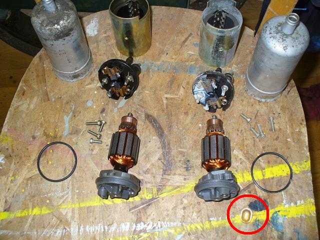

BeitragVerfasst am: 22.02.2014 17:20:44    Titel:
Diese Pumpen meinte ich:
Das Bild ist aus meinem Umbauthread.
Was ist das rot eingekreiste Teil rechts unten? Ich bilde mir nach wie vor ein, das fiel beim Zerlegen aus einer der Pumpen.
Membran? Keine Ahnung. Rollen ja, das weiß ich noch.
Von denen hab ich jedenfalls mittlerweile fünf verrecken sehen, verteilt auf zwei Suzukis.
