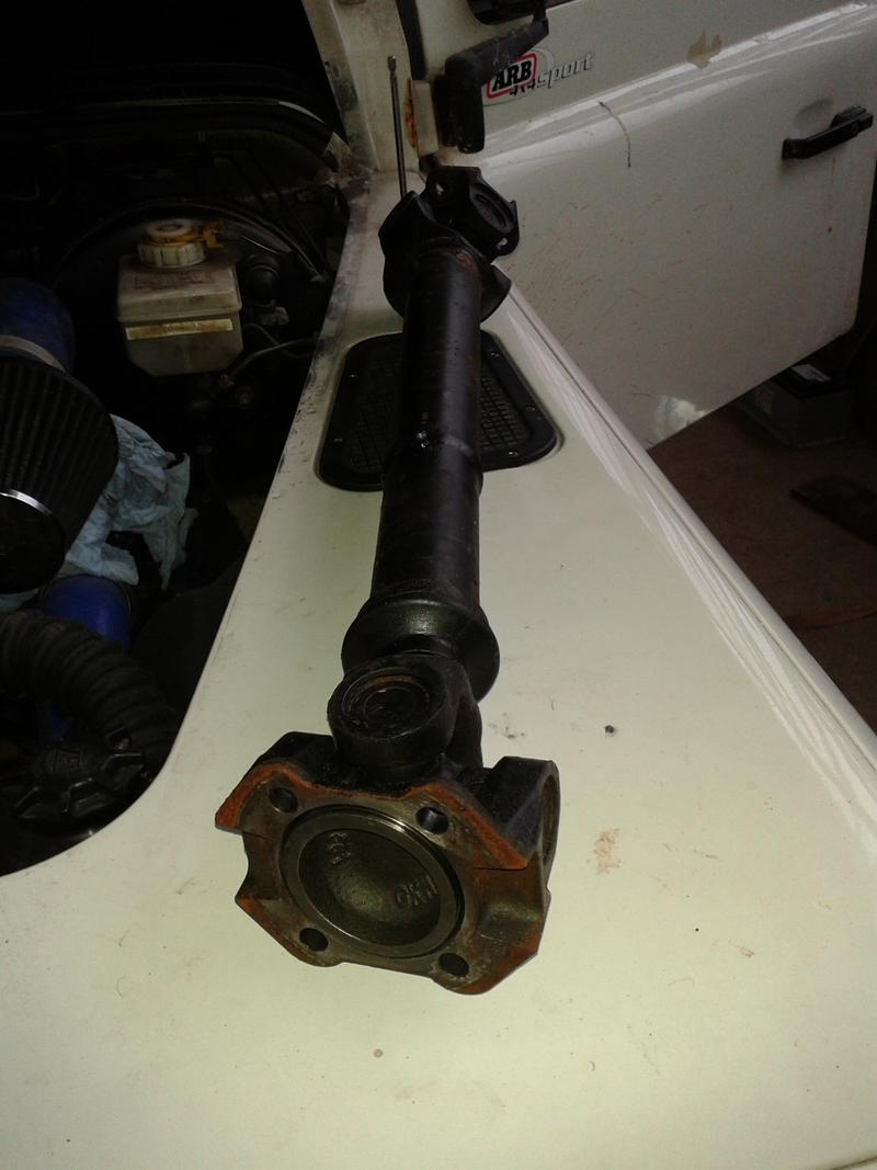

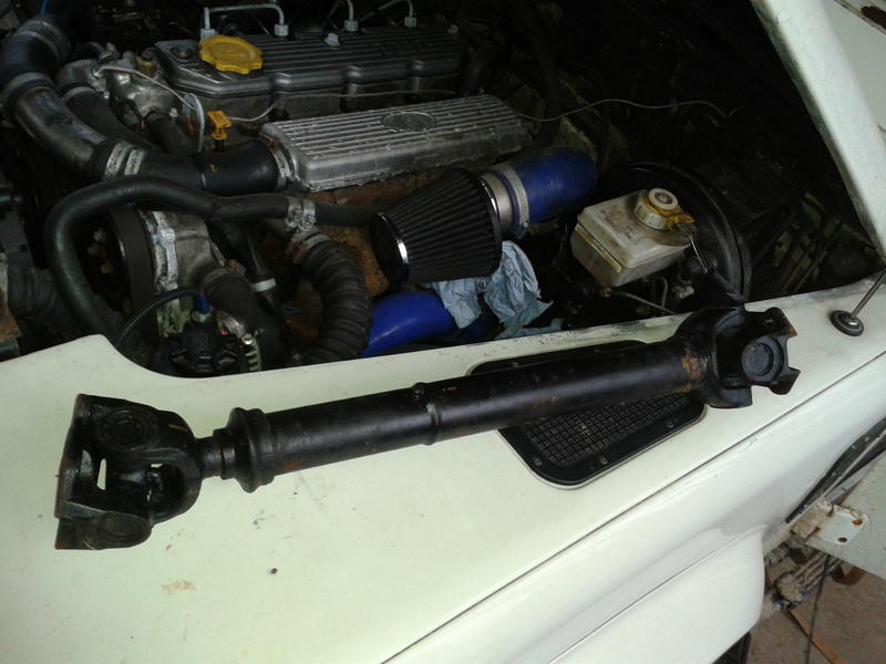

Ich hab mich heute mal an der Kupplung vom 90er 300tdi versucht.
Wenn die Batterie im Bagger nicht abgeklemmt gewesen wäre hätte es die Karre jetzt hinter sich gehabt Wut . Das ist ja so eine Sch.....e Komm Kürbis, ich hab auf Dich gewartet Komm Kürbis, ich hab auf Dich gewartet Komm Kürbis, ich hab auf Dich gewartet
Wenn jemand so ein Ding unbedingt braucht, ich kauf mir lieber einen Dacia Duster rotfl
Aber hier mal die Frage an die Kenner der Materie. Wie sieht die Gelenkwelle normalerweise aus? Die Gelenke sollen doch wegen des Ausgleiches der " Kreuzgelenkdrehgeschwindigkeitsmacke " gegenüber liegen. Oder ist das in England nicht so?
BeitragVerfasst am: 22.02.2014 18:49:06    Titel:
Ist in England nicht so. Wie oft haben wir uns schon über die 45 Grad Verdrehung amüsiert...Aber die ist vom Hersteller scheinbar so geplant. Ja

Hab schon gedacht der Vorbesitzer hätte dran rumgefummelt.
