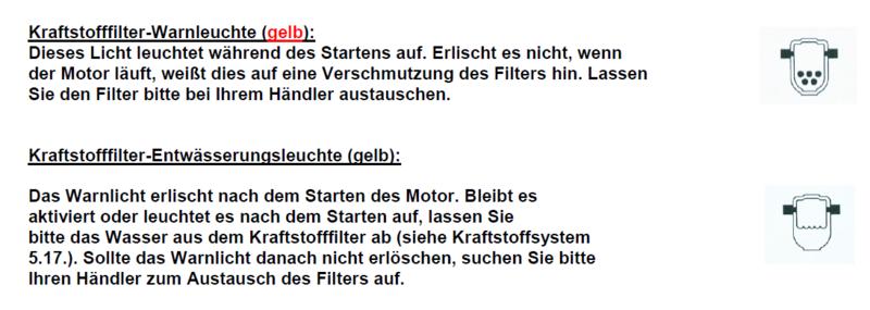

Gestern im Schnee bei ca -12°C gestartet. Startverhalten einwandfrei. Dann! Dieselfilter - Warnanzeige an!! Erst Schreck, dann Verblüffung - der Sensor war ja nicht am Filter drangeschraubt gewesen.
Was könnte die Ursache für das Aufleuchten der Dieselfilter-Warnlampe, ohne angeschlossenen Sensor, denn sein?
BeitragVerfasst am: 02.02.2015 15:10:10    Titel:
Hallo tolenius,
welche Warnlampe hat denn geleuchtet?
Der unten am Filter angeschraubte Sensor überwacht lediglich, ob zuviel Wasser im Filter ist. ( laut Liste also die "Kraftstoff- Entwässerungsleuchte"). Sollte die trotz abgebauten Sensor geleuchtet haben, ist der irgendwo gegen Masse gekommen. Wäre das Selbe als wenn zuviel Wasser im Filter ist, also leuchtet die Warnlampe.
Die Kraftstofffilter-Wanrleuchte hängt an einem Drucksensor hinter dem Filter. Ist der Druck zu gering, bedeutet das im Allgeinen das der Filter verstopft ist und die Warnleuchte brennt. Natürlich kann auch die Kraftstoffpumpe defekt sein oder die Leitung verstopt sein. Sollte diese Lampe bei Dir gebrannt haben, tippe ich darauf, dass bei minus 12 Grad der Diesel nochmal ausgeflockt ist und den Filter kurzfristig verstopft hat. -->= Lampe zeigt Störung an

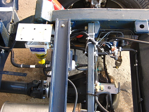

Ja - mein Massif hat sogar zwei beheizte Dieselfilter:
1.) der Originale im Motorraum ist serienmässig beheizt (Beheizung wird automatisch eigeschaltet)
2.) der Separ, den ich nachgerüstet hab hat eingangsseitig eine Diesel Therm (Schlauchversion), die ich manuell zuschalten kann. Ich hoffe man kann das auf dem Bild einigermassen erkennen:
