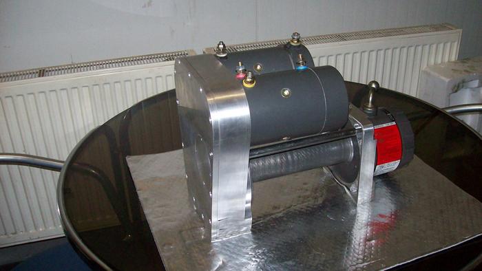

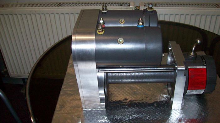

Hier sind die ersten Bilder unserer neuen Doppelmotorwinde. Es sind die Bilder von der Vorserie an der noch Änderungen vorgenommen werden.
Die Leistung der Motore wird zwischen 11 und 14,4 PS liegen. Die Seilgeswchwindigkeit liegt bei 25 m ist aber durch wechseln von Zahnrädern veränderbar. Die Trommel ist Kugelgelagert und mit Simmeringen abgedichtet. Die Winde ist wasserdicht. Der Planetensatz ist für bessere Schmierung und reduzierte Hitzeentwicklung mit Öl gefüllt.

Schaut nach nem Horn Fast Getriebe aus...
Hat die die Bremse noch in der Trommel?
14,4 PS = 10,73 kW = 894 A
Was für eine Batterie-Anlage soll man denn da einbauen (Gewicht)?
Macht es da nicht schon mehr Sinn, gleich was hydraulisches zu nehmen?
Hast Du mal genaue technische Daten und einen Preis?

Hallo Mog9
Sieht sehr proffessionell aus, Preis würde mich auch intressieren....
Was sind das für Motore Bow-Motore / XP-Motore?

Motore und Getriebe sind nicht die endgültige Version. Sie sind nur zur Demonstration des Gesamtbildes draufgesteckt!
Der Preis der kompletten Winde soll 1500 Euro incl. Steuer nicht übersteigen.
Es können auch Bow oder XP Motore montiert werden.

Schön !!!!
Wo sitzt die Bremse und welche Bremstechnik ?

Interessant ! Zuglast oder Geschwindigkeit verdoppelt ? 12 oder 24V ? 24V würde das Stromproblem etwas bändigen.

Geschwindigkeit um 30% ohne Last erhöht. Mit Last in etwa verdoppel,t da doppelte Leistung.
24 Volt sind natürlich auch möglich.
@NE
Winden mit 2 Motoren sind schon länger im Einsatz und funktionieren tadellos ohne 100 kg zusätzliches Batteriegewicht! Sie sind ja nicht mehrere Stunden im pausenlosen Dauereinsatz!
Du kannst ja eine 5000er Winde einbauen. Die wiegt nicht viel und braucht keine zusätzliche Batterie. Der einzige Nachteil ist halt daß sie nichts zieht! Wenn du damit leben kannst?
Wenn du Zugleistung haben willst, musst du halt eine Batterie dazustellen.
Es gibt keinen Nutzen ohne Schaden!
Über den Aufwand und Zusatzgewicht bei einer hydraulischen Winde möchte ich nicht reden! Auch hier gibt es Vor und Nachteile.

hallo wolfgang, wie funktioniert die bremse?

Ich würde auf eine normale Trommelbremse tippen, da ja rechts noch ein standart Planetengetriebe montiert ist. So sieht es zumindest aus.

Die Winde wird es natürlich auch in 24 Volt geben. Die Zugkraft sollte ausreichend sein!
Es ist kein Umrüstsatz sondern eine komplett konstruierte Winde! Der Planetensatz ist geändert, da er in Öl und nicht in Fett läuft. Der Motor ist auch speziell und macht im Leerlauf 7500 U/Min.
2 Gang macht wenig sinn da während des winchens nicht umgeschaltet werden kann und die Zuggeschwindigkeit im 1. Gang ist zu langsam. Speziell wenn man beim Winchen wieder ein Stück fahren kann ist es wichtig daß man nicht lange warten muß bis das Seil wieder stramm ist.
Die Bremse ist in der Trommel wie bei 99% aller Windenl. Es ist die effektivste Art zu bremsen. Die Trommel wird beim Winden nicht heiß weil die Bremse frei läuft. Beim Ablassen ist das natürlich anders. Für Kunststoffseile gibt es Überzüge für die unterste Seillage um das Seil zu schützen.
Konstruktiv wären natürlich auch andere Bremsen möglich, wir wollen aber nicht in den 4000 Euro Bereich für eine Winde kommen.
"Best bang for your bucks" ist die Devise.
