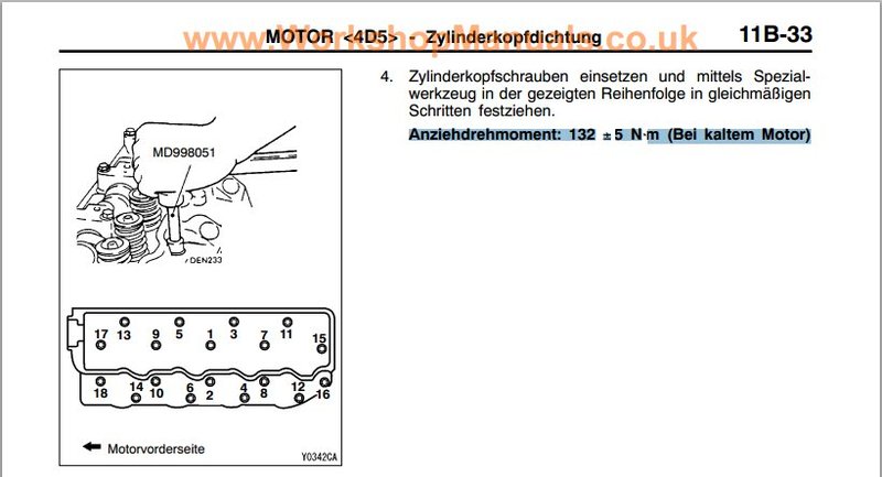

Kann mir wer sagen mit welchem Drehmoment die Kopfschrauben beim
2,5l TD Galopper angezogen werden?
Mir hats heute den Kühler zerlegt und habs zu spät bemerkt.
Nu ist hoffentlich nur die Kopfdichtung hinüber.
MF

BeitragVerfasst am: 04.03.2014 15:43:21    Titel:
Zitat von obigem Link :
Quelle : [url] http://manual.pajero4x4.ru/?wpfb_dl=10892[/url]

BeitragVerfasst am: 04.03.2014 20:26:04    Titel:
In diesem Manual steht auch dass es, je nach Kolben, 3 verschiedene Stärken Kopfdichtung gibt ! Obacht ! Vertrau mir
Und gutes Gelingen...
