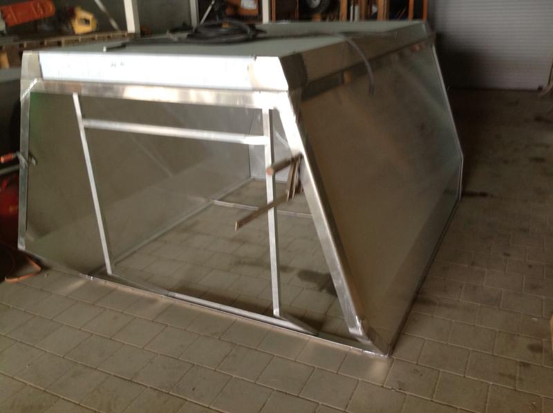

Hallo, wer kann mir sagen welche Kleber man am besten dafür verwenden soll? Es soll alu Tafeln an einer alu Rahmen verklebt werden. Wenn sikaflex ,dann welche.
