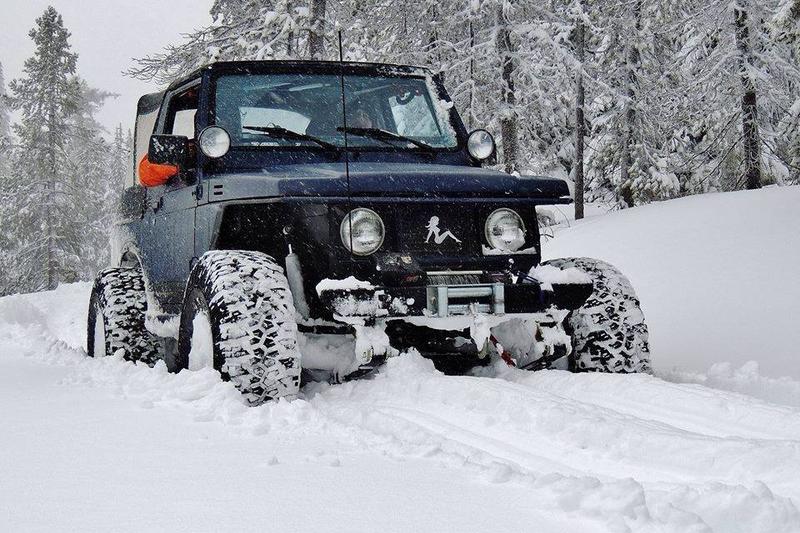

Hi zusammen.. Ich finde die Front von diesem Exemplar extrem nice gemacht und habe mir einen zugelegt denn ich gerne in diese Richtung umbaun möchte.. Die Frage die sich mir stellt bekomm ich denn so nur ansatzweise in Deutschland auf die Straße?
[/img]
Er ist so wie er da ist mein Favorit seit längeren.
Würde mich freun über Positive Antwort. ^^ damit ihr mir die Hoffnung net nimmt. ^^

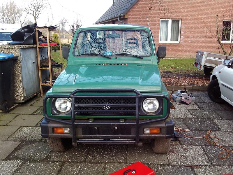

Ich habe mir die Geschlossende Version geholt nennt sich wohl VAN. *hust* für mich is es ein kleiner Panzer als ich mit dem so am rum Crousen war.. ^^
Noch schaut er so aus. ^^

Ganz genau so, keine Chance. In abgewandelter Form und mit passenden Kotflügelverbreiterungen geht sicher was.
Ist dir aber auch klar, was es für einen Aufwand bedeutet einen Zuki in die Richtung umzubauen? Wie viel Aufwand du schon betreiben mußt um allein die großen Räder unterzubringen?

als erstes fehlen die Radabdeckungen und dann gibt es Vorschriften wie weit Scheinwerfer und Blinker auseinander und wie hoch sie sein müssen

Also Scheinwerfer und Radabdeckungen.. okay. ^^ was haben wir noch wo ich bei so einem Umbau achten muss.
Danke schon mal. Vorallem schnelle Antwort.. Optimal
PS. Bei ihm weiss ich das er ein Ami ist. Also das vielleicht Zwischendurch.
