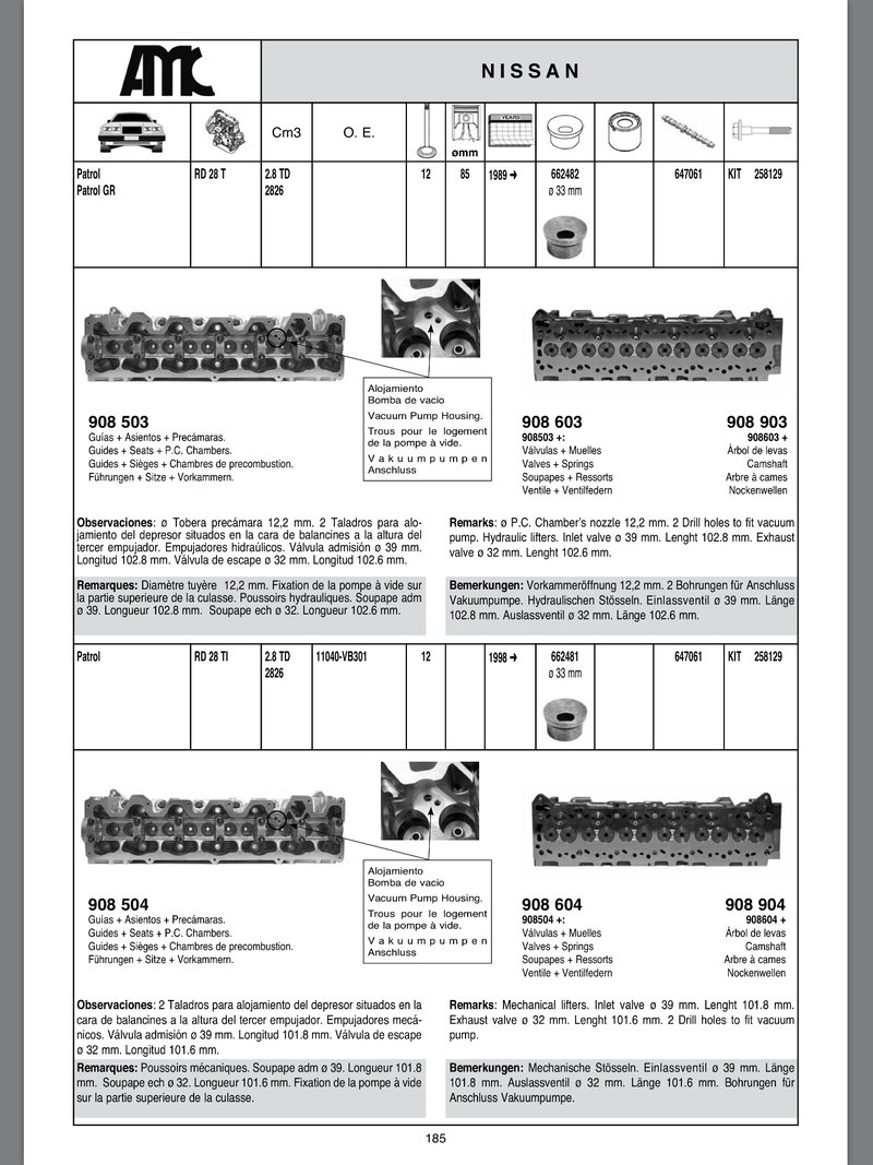

Habe grade gesehen ja der hat echt mechanische Stößel Wut
Quelle: http://www.amc.es/wp-content/uploads/2013/10/catalogo_culatas.pdf
Mal schauen ob die Hydrostößel reinpassen Unsicher

sammy joe
Wohnort: Forst
1. Nissan Patrol GR Y60 2,8 TD
BeitragVerfasst am: 20.03.2014 08:35:33    Titel:
Mal schauen ob die Hydrostößel reinpassen Unsicher[/quote]
Vergiss es das geht nicht, die Köpfe haben unterschiedliche Ventile und wenn ich das recht in Erinnerung habe auch andere Öl Bohrungen.
Jetzt weist du auch wieso ein Motorenprofi für 200,- ein Kopf verschleudert wo andere 700,- für haben möchten.... Wenn man der niederländichen Sprache mächtig ist und ein wenig sucht findet man ähnliche preiswerte Angebote.

BeitragVerfasst am: 20.03.2014 08:45:39    Titel:
sammy joe hat folgendes geschrieben:
Und warum liest man immer wieder von Leuten, welche einen Kopf vom Y61 beim Y60 verwenden, da dieser größere Wasserkanäle hat Obskur
Ruben

Ne der Kopf liegt in der Originalverpackung bei mir im Keller Hau mich, ich bin der Frühling
Werde in den Kopf heute nochmal genau anschauen, da ich glaube das er egtl. passen müsste Klick, geblitzt
Hat vllt jmd einen alten Y60 Zylinderkopf rumliegen den er nicht mehr braucht, bzw eine Kopfdichtung Supi
Habe grade diesen Thread gefunden YES
http://www.offroad-forum.de/viewtopic.php?p=616604&highlight=zylinderkopf#616604
Ich weiß langsam selber nicht mehr was stimmt und nicht Nee, oder?
Steht egtl. auf einem Zylinderkopf die Teilenummer drauf Obskur

BeitragVerfasst am: 24.03.2014 07:20:31    Titel:
Vorausgesetzt die Artikelbescheibung stimmt und es ist wirklich ein Kopf für mechaniche Stößel, baut der rubenpal 12 Tassenstüßel vom alten 2,3 L Audi 5E ein und stellt die Ventile mit dem Plättchen und dem VAG ein.
Richtig gemacht ist dann für die nächsten 80000Km Ruhe..... (das Ventilspiel kann von dem Nissan Laurel RD28 übernommen werden)
